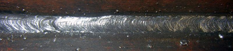

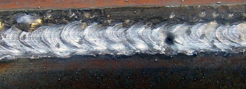

    Red face Испытания Элсва 160и на толстом металле
    Наконец-то начал варить печку для сауны. И пишу давно обещанные впечатления:
    Условия: улица, сеть обычная, электроды 4 мм Valsys АНО-4 (самые дешевые, решил попробовать как оно)
    1. металл 5мм - варится "на ура". Пример сварки Т-образной опоры (140 А):
    2. Вот с металлом 10 мм все гораздо хуже. Тока 160 А еле-еле хватает, хотя для электродов максимум заявлен 170.
    Сварка "ребро в ребро":
    Учитывая что каждый шов приходится делать в 4-5 слоев, сильно начинает "доставать" перегрев инвертора, 1-1.5 электрода - и 10 минут перерыв. Так что в конце процесса я подсчитал: средняя скорость сварки - 1 см/минуту. 6 швов общей длиной ~ 2 метра я варил около 6 часов. Так что даю однозначный диагноз - 160И для сварки 10мм железа не приспособлен.
    Отдельные пожелания авторам "элсвы":
    - добавить звуковой индикатор перегрева, а то сидя с головой "в объекте" непонятно почему исчезает дуга. Сначала секунд 30 тупо колотишь электродом пытаясь высечь искру, потом вылазишь наружу и начинаешь пляски вокруг инвертора (на солнце светодиод перегрева практически не виден).
    - днем на улице была температура около 18 градусов - инвертор честно отрабатывал за раз не более 1.5 электрода, вечером температура упала до 9 и перегрев вообще перестал срабатывать (сжег подряд около 10 электродов) - следовательно вам всего чуть-чуть не хватает охлаждения дня непрерывной работы. Может что-то сообразить в конструкции?
    - очень некачественный держатель электрода, вся механика держится в ручке из плавкого пластика при помощи одного-единственного винта М4, при работе оно разогревается почти до 90 градусов, винт начинает проплавлять ручку и крепление электрода начинает шататься во все стороны так, что конец электрода ходит почти на 5 см. Ни о каком удобстве поджига и удержании дуги тут речи уже быть не может. Приходится держатель тупо макать в ведро с водой и потом подтягивать винт.
