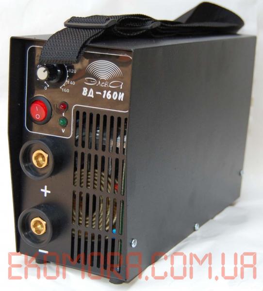

    А у меня тут черная Элсва завелась
Название: Черная Элсва.jpg
  6. #175
    28.01.2011
    419
    45
    класс, красиво (мне страшно нравится черный матовый цвет)!
    можно в два раза дороже продавать, как коллекционную
