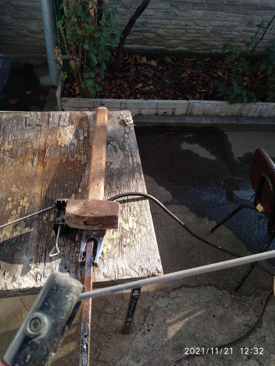

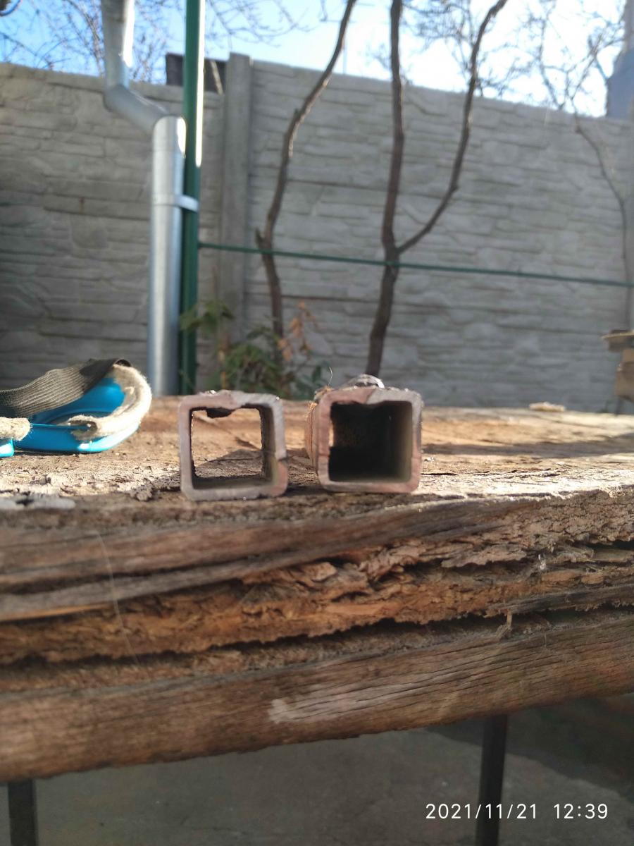

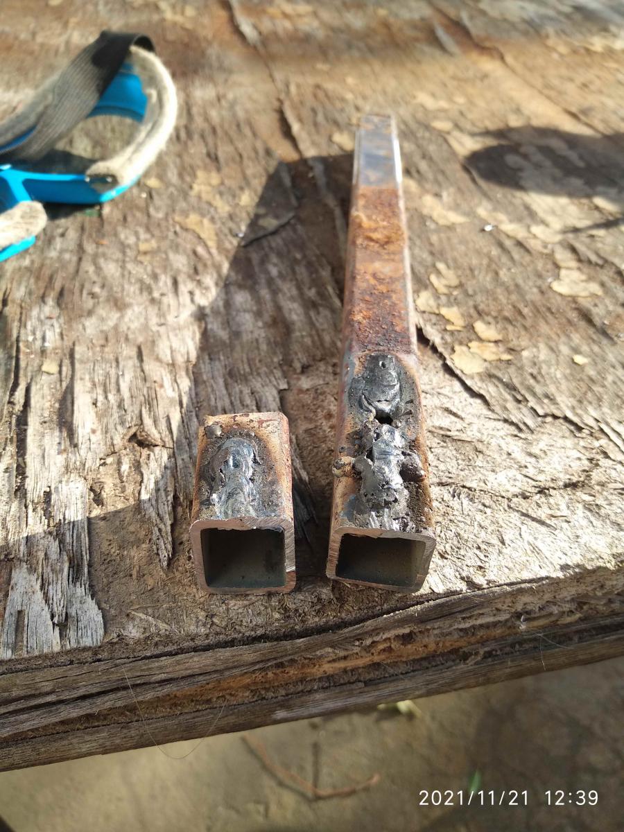

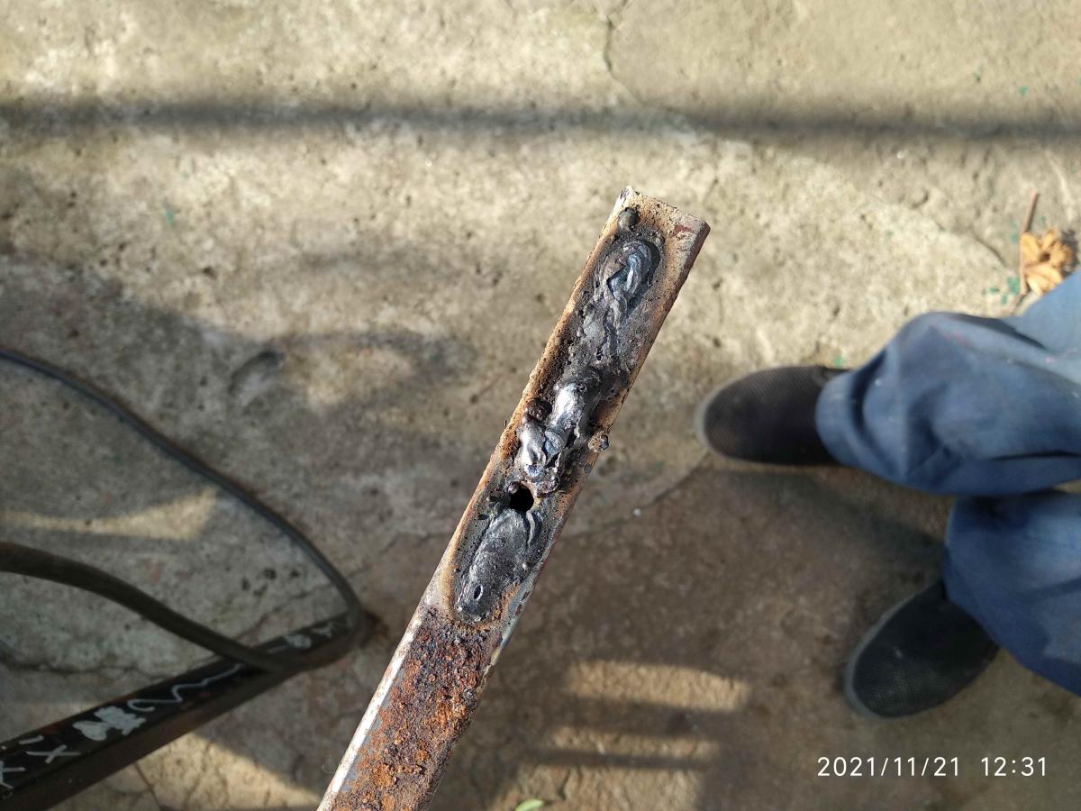

    Профтруба 25х25, толщина стенки 1,9-2,0 мм
    Электрод ф3 не прокален ( был в тубусе пласт белом есабовском , хранеиие в сыром помещении), старые , лет 5 точно и немного покрыты как солью- в общем фубля ( но вроде плазматековские), условия видны на видео- на коленке и все болтается все на скорую руку.... Удлинитель 12 м 1,5 мм.кв. Сеть вроде в норме на входе в аппарат.
    Сделал ушм надрез, но даже получил прожог, там видно. Форсаж агрессивный. С 2 мм эликом несеколько сложновато, но то такое- опытным сварным нормально.
    При прокалке этих электродов- я даже горячие в крагах ставил- аппарат работает с ними как с рутилом, когда полежат на улице минут 20-30 в сырую погоду, то хужее.

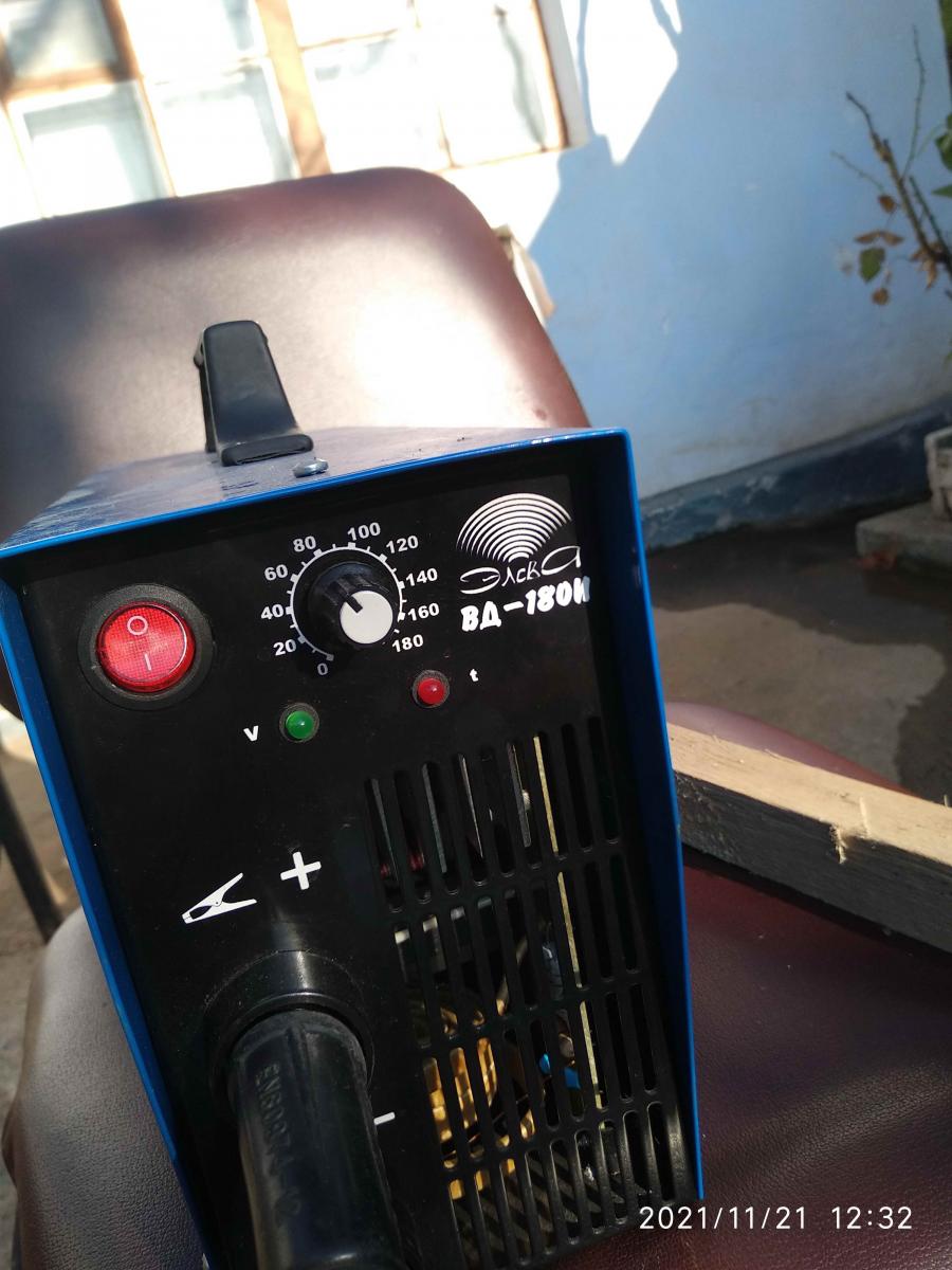

    По аппарату еще раз скажу- отлично.
    Квазар, а чего ты прицепился к 75А? Ты бы с Николаевичем обсудил или еще кем то многосрущим на Элсву, что это вообще ниачем, покаверзнее вопрос нужно было задать....Напр х.х решает все и дроссель помогает- это про УОНИ- пробой должен произойти первичный и разогрев электрода, на кетайцах это нереально или очень проблематично. Я даже и не сомневался ,что получится демонстрация ибо хот старт нормальный, а форсаж вообще аггресивный. При прокалке эликов УОНИ иногда даже дуга не совсем короткая- на ссва 270 такого нет, хотя тоже хавает их запросто.
    Падчеркивайу- сварщик-любитель, и на коленке шов нормально не положу. Видео только наспор.

    То что насрано, то посмотрите как консольно это было все наспех смастрячено- удобства 0 и короткую дугу просто тяжело держать ( опиранием на обмазку не варил здесь в видео). В реальных сварочных работах такого нет и все нормально получается. Спор был про уони ,3мм и 75А а как оно варит( подкол был, что вообще не будет или намертво залипнет), то одинаково на всех хороших аппаратах. И такой режим сварки ничего кроме как ответа на спор и гонорящим людям- ни о чем не говорит. Шлак не отбил нормально, но зато разрезал и показал сплавление по заварке сечения ушм и полный проплав, т.е.стыкуемые детали толщ 3 мм с зазором 0,5 между свар кромкам проплав будет даже на таких плохих режимах для 3мм уони (75А).

    EVG а где сама то сварка (или наплавка) метала? Ну посверкали электродом с дрожащими руками, навалили кучу какашек и считаете что это Элсва варит, увы, но нет, так может любое Китайское говно за две копейки, поэтому и спрашивали покажите качественную сварку на токе в 75Ампер (почему именно 75, да все просто, вертикал на большем токе Вы не заварите)
