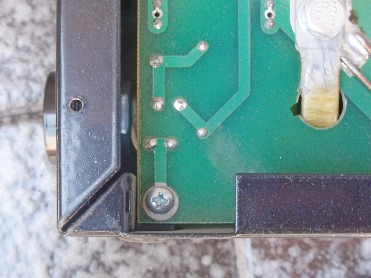

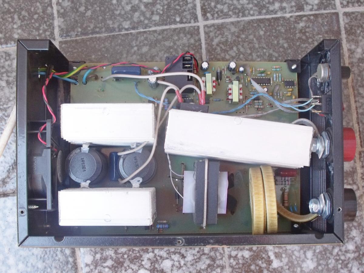

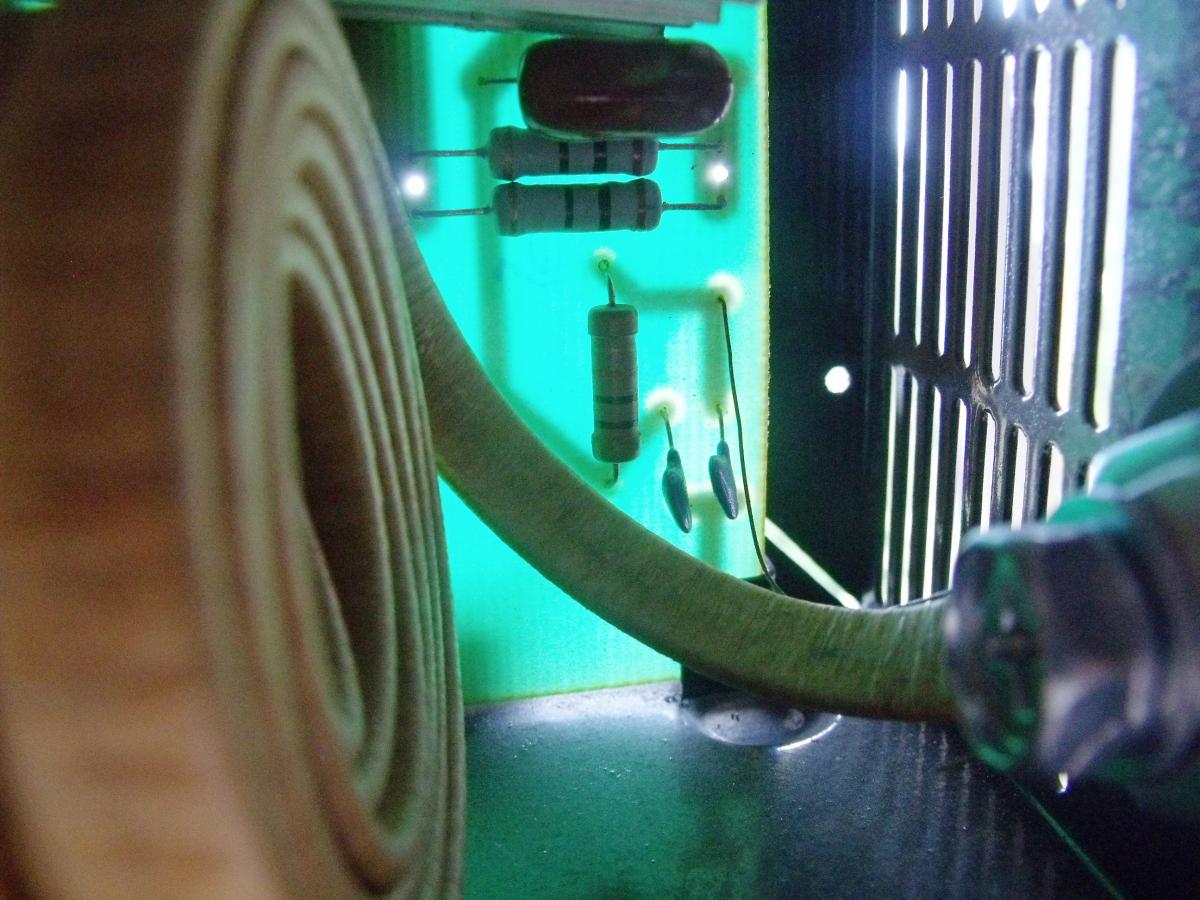

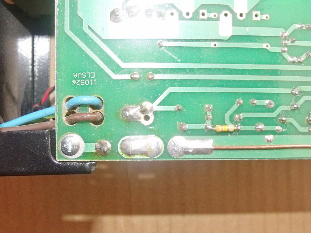

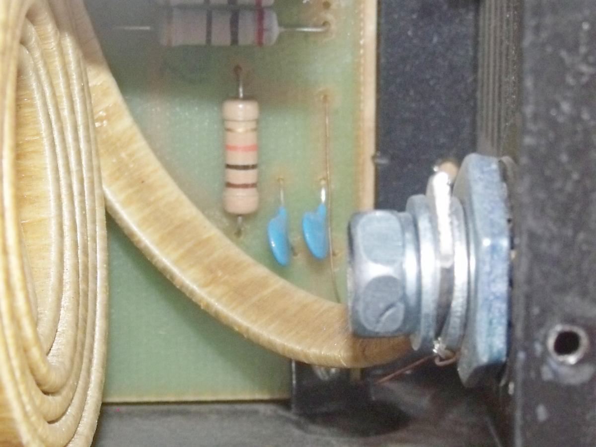

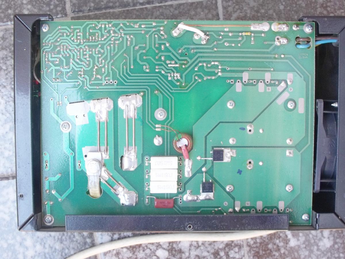

    заземления нет и аппарат подключен удлинителем метров 20 с двумя проводами.
    "Входной фильтр" представляет собой пленочный конденсатор 2,2мкФ 400v между нулем и фазой. Это весь фильтр. Земля нигде не используется. См. фото с одной и другой стороны. Земля от вилки идет на плату в 1см дорожку и уходит на корпус через саморез.
    С другой стороны платы эта земля от корпуса приходит через такой же саморез на два мелких синих конденсатора, на фото она внизу приходит, и на просвет сделал фото дорожек. Один из конденсаторов через тонюсенький проводочек подключен к "минусу". Второй пошел куда-то вверх. Типа "выходной" фильтр, это единственное место, где в схему подключена земля.
    Узо электромеханическое, исправное, ток срабатывания порядка 20ма (измерял когда-то). Срабатывает крайне редко и всегда по делу. Через это узо, этот удлинитель и этим аппаратом я варил кучу всего на протяжении 8 лет, включая обвязку арматурой уже замоноличенных столбов. И никогда не выбивало. Как оно может выбивать? если я правильно понимаю, там гальваническая развязка, фаза с нулем на одной стороне, минус с плюсом отдельно на другой.
    узо срабатывает только если минус (или плюс, без разницы) подключен к хорошо заземленному металлу. Включаем без ничего - работает. Касаемся незаземленного металла - работает, варит. Касаемся хорошо заземленного металла - "щелк". Но иногда аппарат "попускает", можно варить какое-то время.
    я уже писал, делал эксперименты и касался минусом ржавого металлического замоноличенного столба и видел ряд маленьких искорок (от минуса!). потом искорок уже не было и узо какое-то время не выбивало.
    как понимаю, имеет место некая утечка сетевого напряжения, но где, как, откуда?Нажмите на изображение для увеличения

  14. #1310
    31.01.2019
    1,178
    Первичка трансформатора гальванически связана с сетью, а вторичка - нет. Но может иметь место утечка через межобмоточную емкость трансформатора, особенно по ВЧ, вот УЗО и срабатывает.
    Еще, чисто теоретически - могла ухудшиться изоляция между обмотками, например, из-за попадания в аппарат влаги ...
