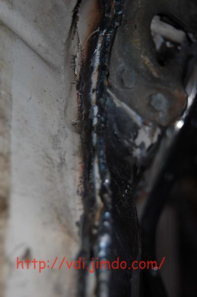

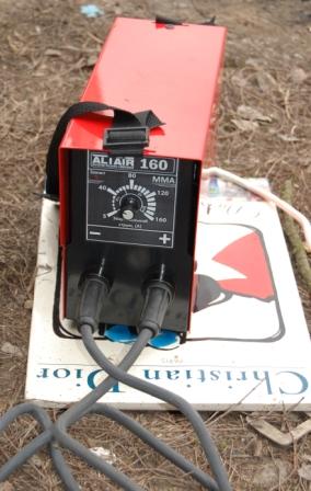

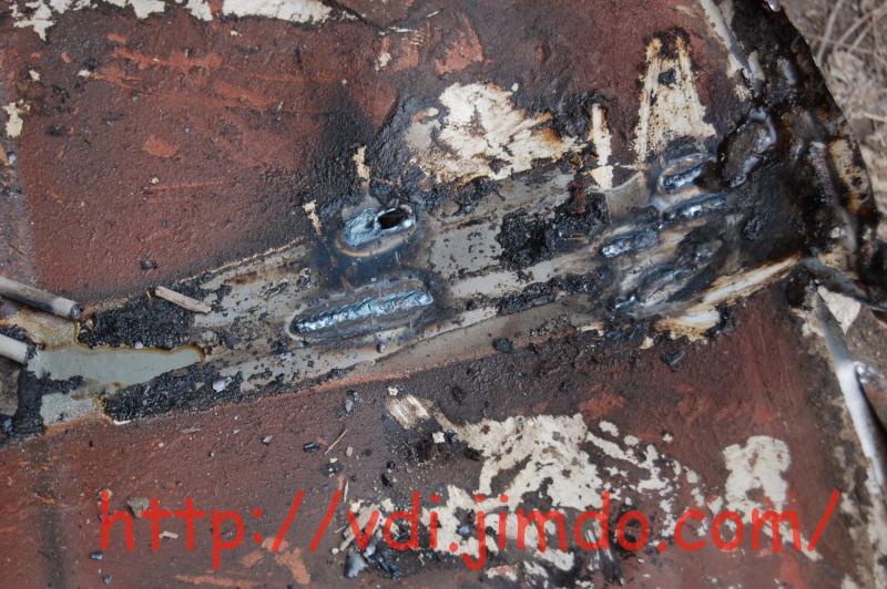

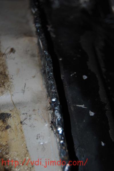

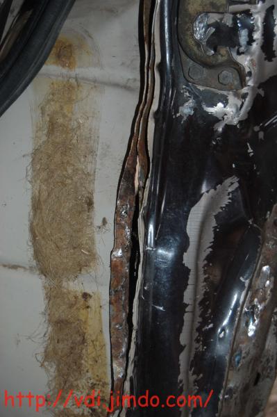

    На прошлых выходных ездил в село приваривать родственнику крыло к автомобилю.
    Взял с собой Альтаир 160 и электроды АНО-21. Варить, конечно, не совсем удобно, но если сильно постараться, то можно.

    Электрод был д=2мм? Или "тройкой" варили? На фотках не видно.

    Да, интересно и режимчики узнать и толщину металла. Дырки заваривали или стыки варили? Действительно не понятно из фоток.
