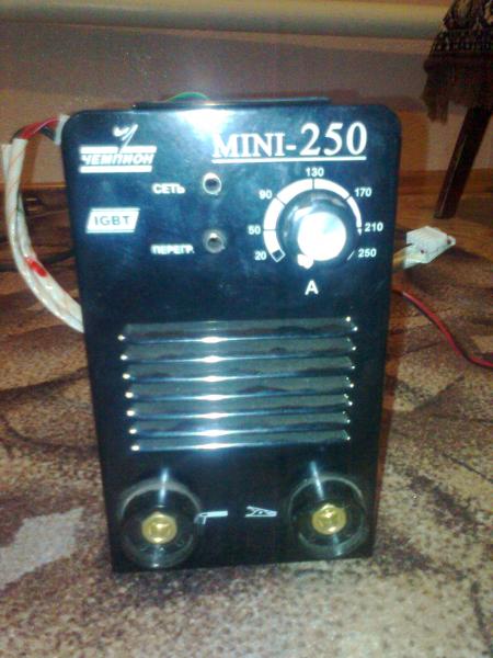

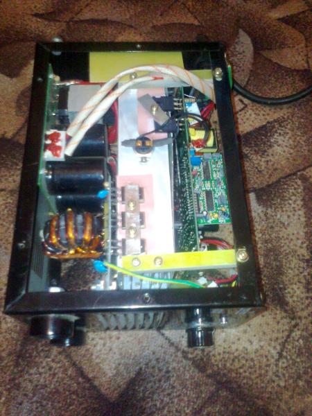

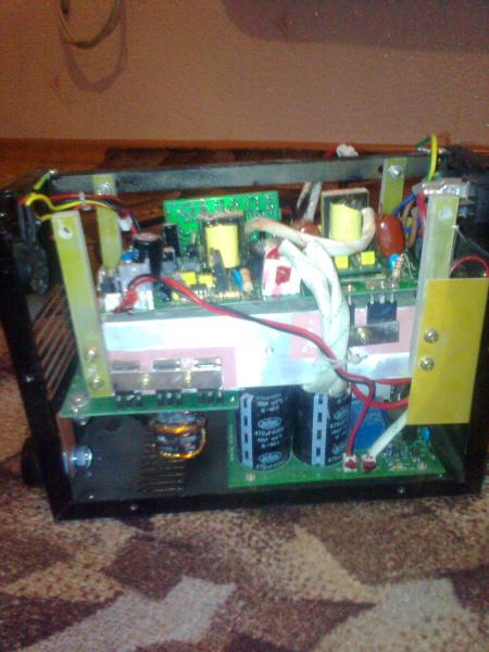

    здравствуйте форумчане!Пожалуйста помогите найти схему на"чемпион мини 250".Просмотрел весь форум,нет такого аппарата.Вот фотки:Нажмите на изображение для увеличения

    Принесли в ремонт.Сгоревшие силовые транзисторы,и прогары дорожек на плате.После замены нет напряжения на выходе.На базах сигнал есть,46 вольт прибором,и почти прямоугольный по осцилографу.
