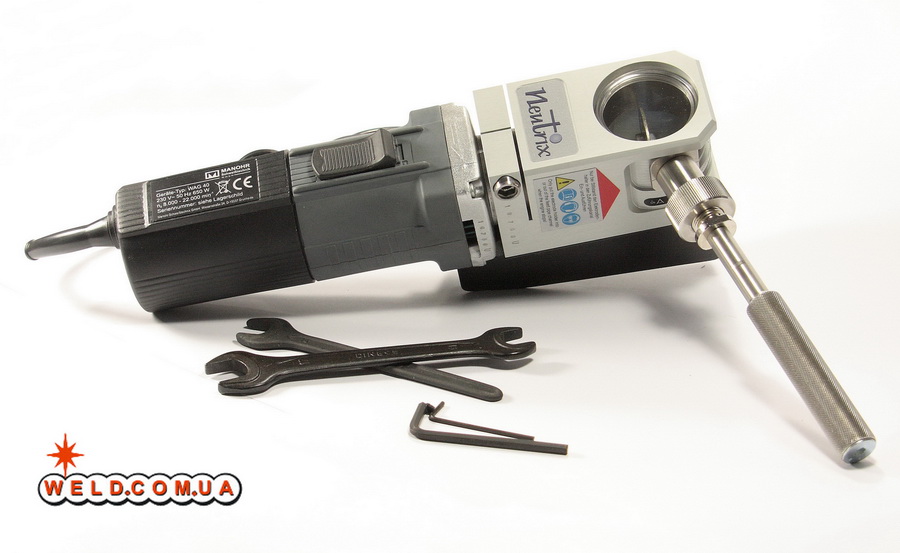

    Для высокоточной и качественной заточки вольфрамовых электродов предлагаем машинку для заточки WAG-40
    Подробное описание машинки смотрите по ссылке:
    http://weld.com.ua/63/24/mashinki-dl...40-detail.html
    Или звоните по тел.: (099) 293-37-67; (067) 458-66-36, Сергей
