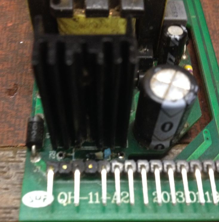

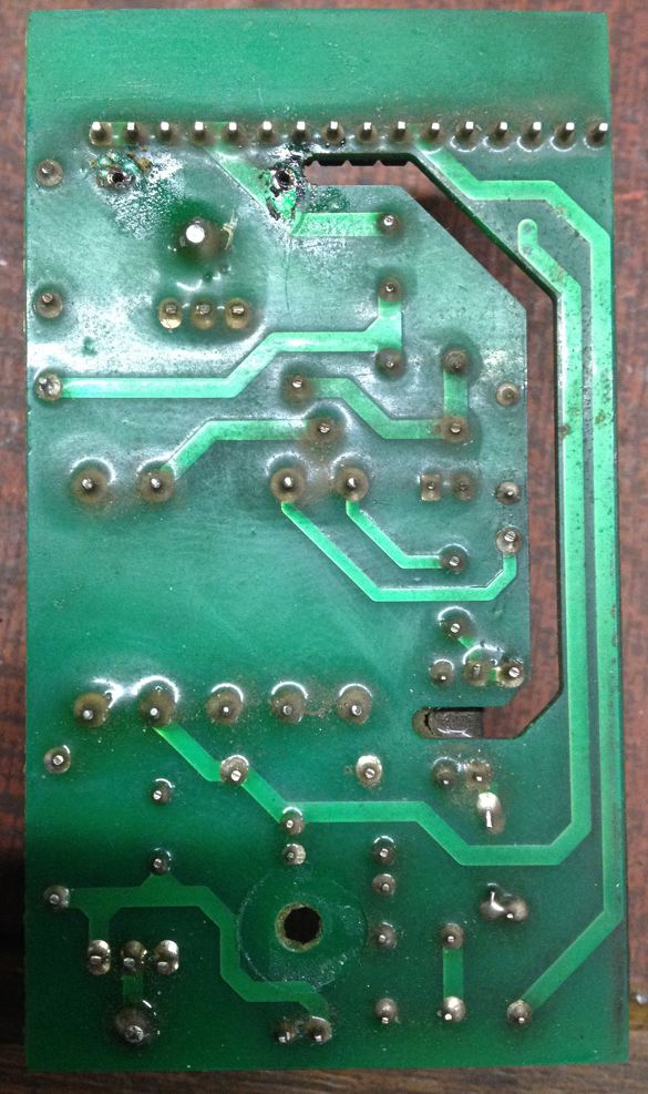

    Сгорел резистор R2 и выгорели 2 пина разъема по первичке на плате блока питания, номинал не известен. Собран на транзисторе.

    по КЕДР 220F сделал фотки что выгорело, 3х ногое на радиаторе TOP224YN

    думаю сопротивление единицы ОМа должно быть и вероятно чтото еще померло - просто так резисоры не выгорают... хотя сварочник весь в пыли был толстым плотным слоем...
