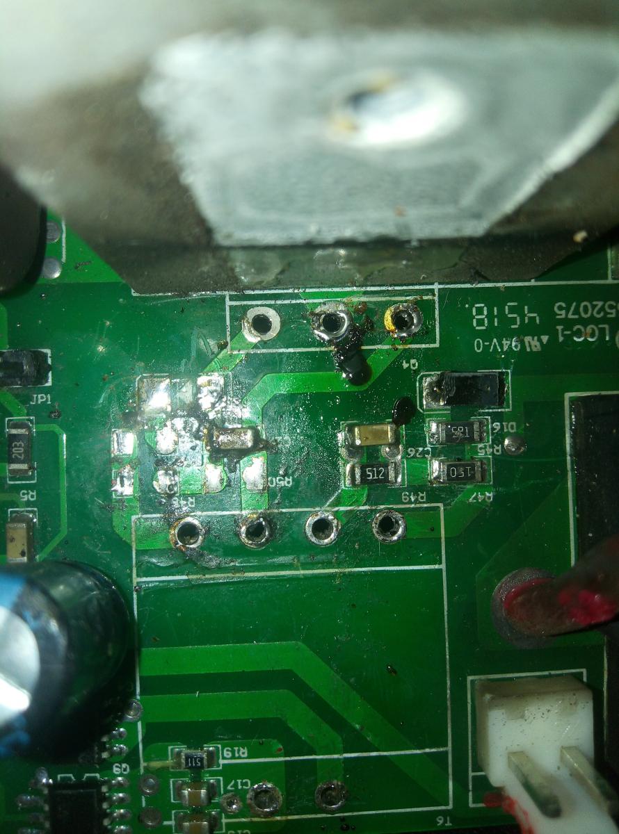

Попала проволока в вентиляционное отверстие. Произошло замыкание, что вызвало (на первый взгляд) выгорание полевых транзисторов 60N60FD1 и элементов в цепи этих транзисторв.
номиналы элементов не известны для этого нужна схема.
Помогите.

Думается мне что нужен мастер, а не схема. Произошло замыкание, что вызвало (на первый взгляд) выгорание полевых транзисторов 60N60FD1 Это не полевики, а IGBT транзисторы. И схемы драйверов можно посмотреть в схемах других сварочных инверторов - их схем драйверов не так уж и много. После БАХа выходного каскада как правило схема и не нужна.
Спасибо за ссылки, но в этих источниках я уже искал. Там информации по WERT 220n нет. Отличается схема это аппарата тем, что все находится на одной плате.
Выгорели силовые транзисторы, два резистора и диод или стабилитрон точно не знаю. С силой и резисторами можно разобраться, во втором плече резисторы целые,
а вот с диодом не знаю. В схемах других аппаратов эти элементы других номиналов.

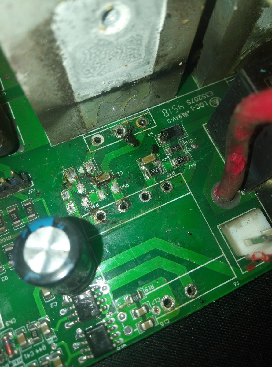

Вложение 10980Вложение 10981
На фото с лева демотированные элементы одного плеча, с права целые элементы (по моему кроме диода или стабилитрона, ни как не звониться) другого плеча.
На втором фото совсем с лева видно место КЗ (разъем JP1) видимо проволока замкнула контакты разъема и элементы силового транзистора.

Диод Шоттки там. SS14 или SS16.
а диод или стабилитрон - выпаять да проверить, диод или стабилитрон...
Окромя мультиметра понадобится ещё БП от 0 до 20 вольт регулируемый и резистор 1кОм. Можно вычислить стабилитрон это или диод, а также диод обычный или Шоттки.
Вот Николаевич и ответил, я ж не написал, что проверить мультиком, а выпаять и проверить, а резистор и поболе можно, хоть и на 5 кОм, какой есть под рукой....... хоть я и "чайник"

Судя по характеру выгорания элементов (фото в начале) и тому, что на выходе было 12В, думаю ШИМ и выходные диоды исправны. На первой стадии обследования
устройства была необходимость в схеме. С помощью СОВЕТОВ ДРУЗЕЙ думаю, что схема на данном этапе уже не нужна. Жду прихода силовых диодов и начну монтаж.
Единственно, что смущает показания тестера при измерении номиналов резисторов (фото в начале), они ни как не сходятся с тем, что написано на корпусах.
