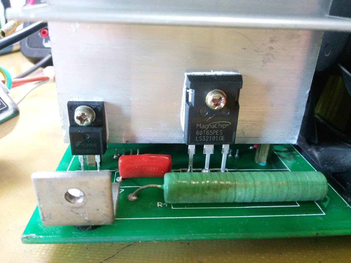

Аппарат ко мне попал после чьего-то ремонта, были битые силовые ключи (похоже, что их не меняли, а просто заменили, мелочевку в драйвере,
которая явно была сгоревшая, остальное никто не прозванивал),
естественно после включения ничего
не заработало.
Похожих схемы я нашел две, это Telwin Tecnica 141-164 и NBC-200,но все равно есть некоторые вопросы связанные с формой сигнала на затворах транзисторов
Как и обещал, выкладываю фото Вложение 10412Вложение 10413Вложение 10414Вложение 10415Вложение 10416

ТГР на кольце, все верно!Вложение 10417Вложение 10418
Да, Вы все правильно заметили!
Решил установить радиаторы с транзисторами и с размагничивающими диодами, все собрал, подал питание сперва через лампочку с ЛАТРа, потом лампочку исключил.

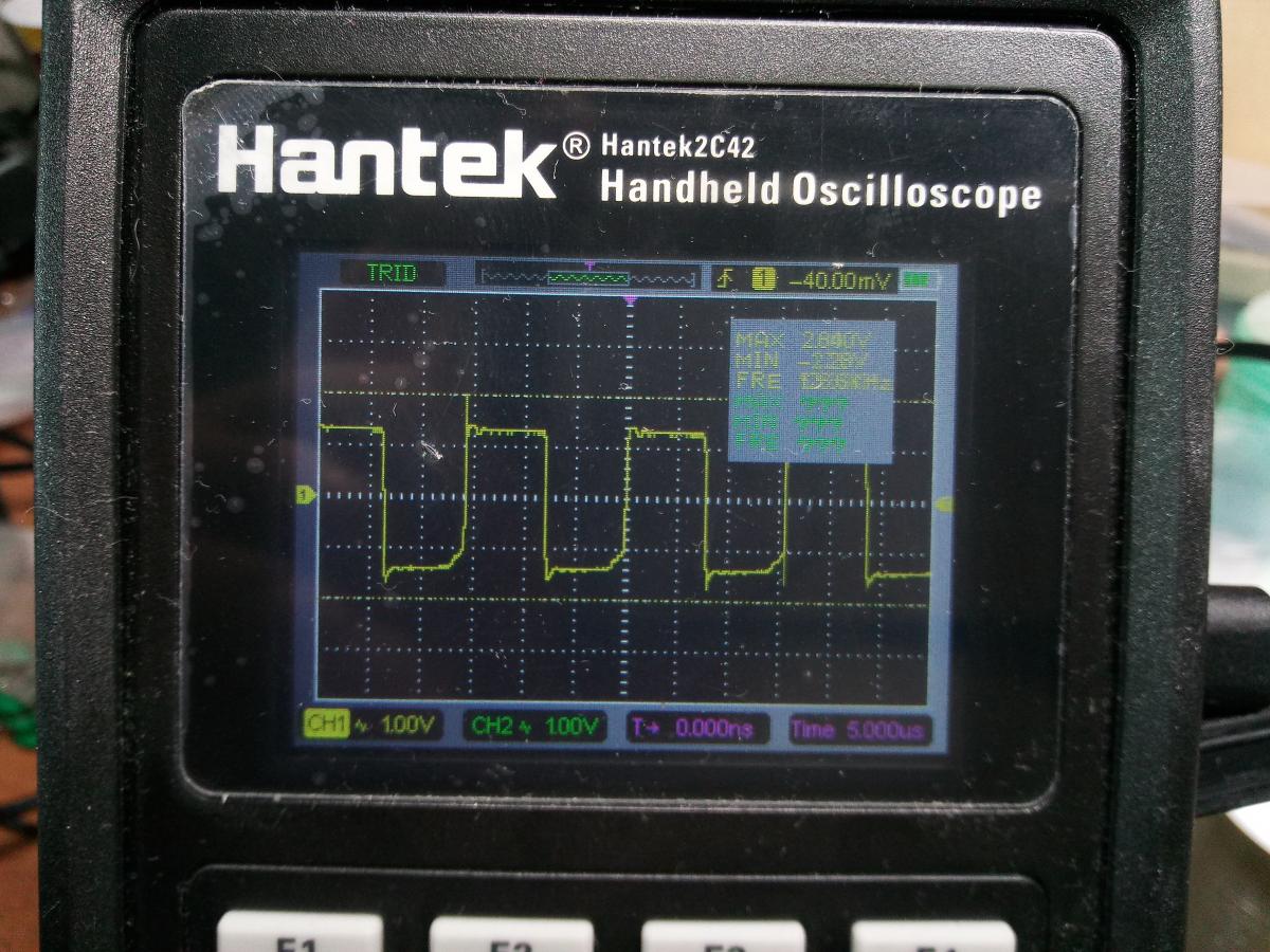

Не нравится мне заломчик в отрицательном импульсе, думал, что после того, как нагружу драйвер транзисторами, он уйдет, но нет.
Он становится значительно меньше, но не уходит совсем и вдобавок довольно сильно греются оба большие зеленые резисторы в снабберной цепи.
Думал, что проблема в ТГРе, намотал новый, но форма сигнала не поменялась.
При этом на выходном трансформаторе напряжение 62 Вольта.

Да это же косарик! С положительной областью порядок, в отрицательную смещение есть и ладненько. Снаббера должны греться - работа у них такая, греется - значит работает. Убедиться, что обратная связь по току работает и вперёд!
Одно меня смущает, по осцилке выброс на фронте 28,5 вольт? По фоткам не понять, стабилитроны по затвору есть? Как по мне, выброс великоват + цифровые ослики в таких делах плохие помощники и аналоговый ослик явно покажет выброс ещё больше.
Да, это косой полумост, все верно! На фото камера не фиксирует выбросы на фронтах импульсов, в пон попробую сделать снимки другой камерой и почему-то размыто видно
область где указана частота и напряжение полуволн. По поводу снабберов, они -то конечно греться должны,но не так сильно (через минуту примерно 70 град), даже если поместить
в корпус и будут они охлаждаться, то все равно по-моему сильно греются, думаю, возможно это связанно с выбросами на фронтах, возможно не справляются размагничивающие диоды. ИМХО
Стабилитроны по затворам есть,два по 18 Вольт, включенных встречно на каждый затвор соответственно.
