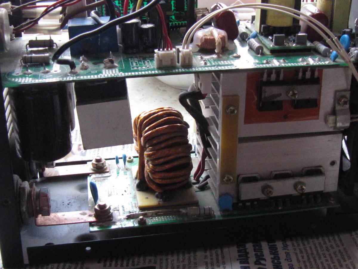

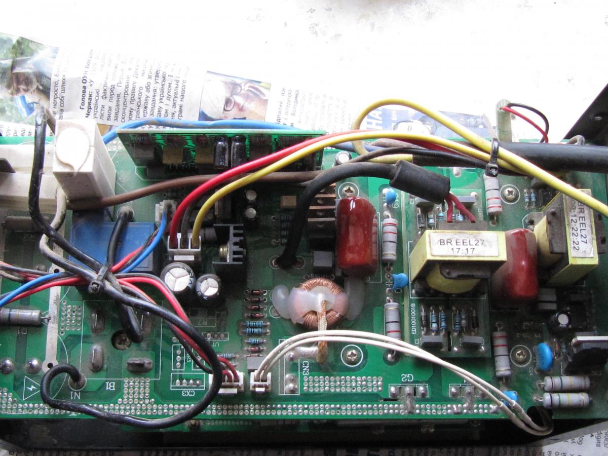

И что это за зверь такой - хоть бы фотки внутрянки скинули.
Китайские сварочники плодятся как кролики, какие схемы??? Название вторично, главное, что внутри!
Вот на этот скину. ЧУть попозже.Сейчас не могу.
Вложение 8723Это мост. Вложение 8724Дроссель ему не нужен. Можно конечно втулить и дроссель но не буду.Напряжение на кондесаторах 280 вольт. нужно или менять или добавлять . В сети 230.На даче там ниже НЕ потянет 4 или 3.

Дроссель, даже скромный - не помешает. Тряпку заменить на подложки из оксида алюминия, так транзисторы дольше прослужат. Конденсаторы добавлять или нет - зависит от выходного тока, который, судя по конструкции - 140-150 А, то есть особого смысла добавлять ёмкость нету. Зарядный резистор и так не маленький. А так главный принцип: работает - не трогай!
В плюсе там можно без всякой тряпки. Стоки на радиатор. А вот по минусу лучше распилить надвое или отдельный на каждый. Непонятно почему в плюсе тоже через прокладку , для симметрии наверно, для красоты.
Аппарат похож на Forward. Схема, монтажка немного не такая, ну это не суть.
В плюсе - чтобы радиатор не под потенциалом. Керамика решает вопрос, пилить не надо, здесь не та мощность на ключе.

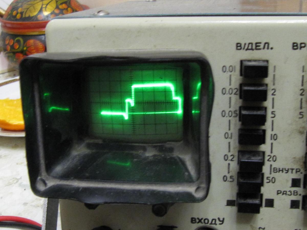

А что страшного под потенциалом. Там правда термодатчик.Вложение 8725А вот на затворах что за хрень.Осцилом стал между эммитером и затвором.Но это без нагрузки на минимальном токе.
Но это без нагрузки на минимальном токе. - что это значит? - если нет нагрузки, то как не крути регулятор тока картинка меняться не будет. Может ослик барахлит?и что там за драйвера? нужно посмотреть до ТГР и после на обмотках. О - рассмотрел драйвера три детали в два ряда.
Очень большая помеха по питанию ШИМа. Где то 1 вольт это при 15вольт питании на 15 ноге UC3846.ВЫкинуть нахер эту дежурку, на трансе сделать 2 по 15 и 24 и трансик есть подходящий. Для намеченого "косого" собрал на нём включение реле.На выходе у ШИМа выбросы по фронтам.Завтра отключу силу и посмотрю. При хорошем питании эти микросхемы дают(должны давать) идеальные импульсы.Так что добавлять свои драйвера. Да драйвера простейшие(Да кстати схема это FORWARD200 IGBT)
Думается мне что помеха может быть от компоновки или недостаточной фильтрации. Трансик это хорошо, но не совсем - импульсники в сварочниках начинают работать от 80 до 130 вольт это нижний предел если конечно не стоит защита от пониженного напряжения - а что бы это обеспечить на трансике прийдётся завышать вторички соответственно при нормальном напряжении на входе на кренках будет большое падение и соответственно нагрев. Я исхожу из того, что сварочники нормально работают с импульсными дежурками значит соответственно нужно найти причину этих пульсаций.
Ну вообще-то, если сварочник РАБОТАЕТ НОРМАЛЬНО, может проблема в ослике или щуп/провод ловит помеху. Что мешает отключить силу, запитать ШИМ отдельно и посмотреть форму импульсов на ключах? Понятное дело, что при питании силы картинка будет хуже, но для отделения мух от котлет - сойдёт. И покажите на экране два соседних импульса.
Трансик 50 Гц - это утопия. Или обратноход с нужными напряжениями, или изолированные DC-DC от основного.

Вложение 8733Это между двух затворов.
Импульсы нормальные. Понять бы ещё, что Вы имеете в виду: это между двух затворов, каких? Раскачки? Не ужели только я трачу время на написание постов так, чтобы не было недопонимания?
Это прямо на ключах.Спаибо что тратите время. Это для общего дела. Может кому понадобится .

Сами если поняли что написали - хорошо. Это просто картинка - осциллограмма сигнала затвор-эмиттер - должна давать понимание - вход -открытый-закрытый. Сколько вольт на деление и длительность импульса на клетку, то есть параметры развёртки - тогда её можно использовать или не использовать как образец для сравнения.

Сегодня отдал аппарат так вот там дежурка на трансе 50Гц - на ХХ невозможно засинхронизировать осциллограмму на затворе - из-за того что в аппарате есть схема ограничения выходного напряжения и при этом выходной трансформатор издаёт жужжание-журчание - залил феррит клеем пропало, но из трансформатора прослушивается шум
то есть аппарат работает в режиме стабилизации напряжения - теперь нагружаем что бы напряжение упало на выходе вольт на 5-10 и всё становится на место - осциллограмма стоит как вкопаная то есть аппарат переходит в режим стабилизации тока ну дальше при уменьшении сопротивления нагрузки в режим ограничения тока до уровня установленного регулятором - в общем где то так.
Усиление 10 вольт на клетку. Развёртка 5мкс на клетку.Один конец одноканального осцила на один затвор другой конец на другой затвор левого и правого плеча ну Вы поняли. Двухканального нет. В мостовых преобразователях другой картинки по форме и не может быть. Просто во время мёртвого времени есть какие то импульсы вниз.Я на всех мостах смотрю в других аппаратах эту осцилу, да и любой прямоугольный сигнал сдвинутый по фазе при установке двух щупов одноканального осцила даст такой сигнал.
Если они сдвинуты на разных каналах по фазе и одноканальным стать сразу на два канала. Я не понял фразы вашей." Если сами поняли". Прекрасно понимаю ,что меряю. Коллектор эммитер не буду мерить. ОМЛ без делителя может пыхнуть.На первой фотке осцила между эммитером и затвором одного транзистора, как раз половина второй осцилы.

Эх.... ОМЛ мой глючит на ждущей развёртке. Я держал щупы ,а сын фоткал. Среднюю динию я не успел посмотреть. Я думаю всё там нормально.На даче весной попробую.Я бы релюшку поменял... Вот тот невдалый Kemppi из-за релюшки и жахнул.

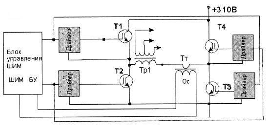

А вот схема полного моста, полумост - аналогично, и эти без дросселя.
Вложение 11490
5 минут и вуаля, со ссылками на разработчиков.
Дроссель с разрядным диодом сами на схеме найдете?
