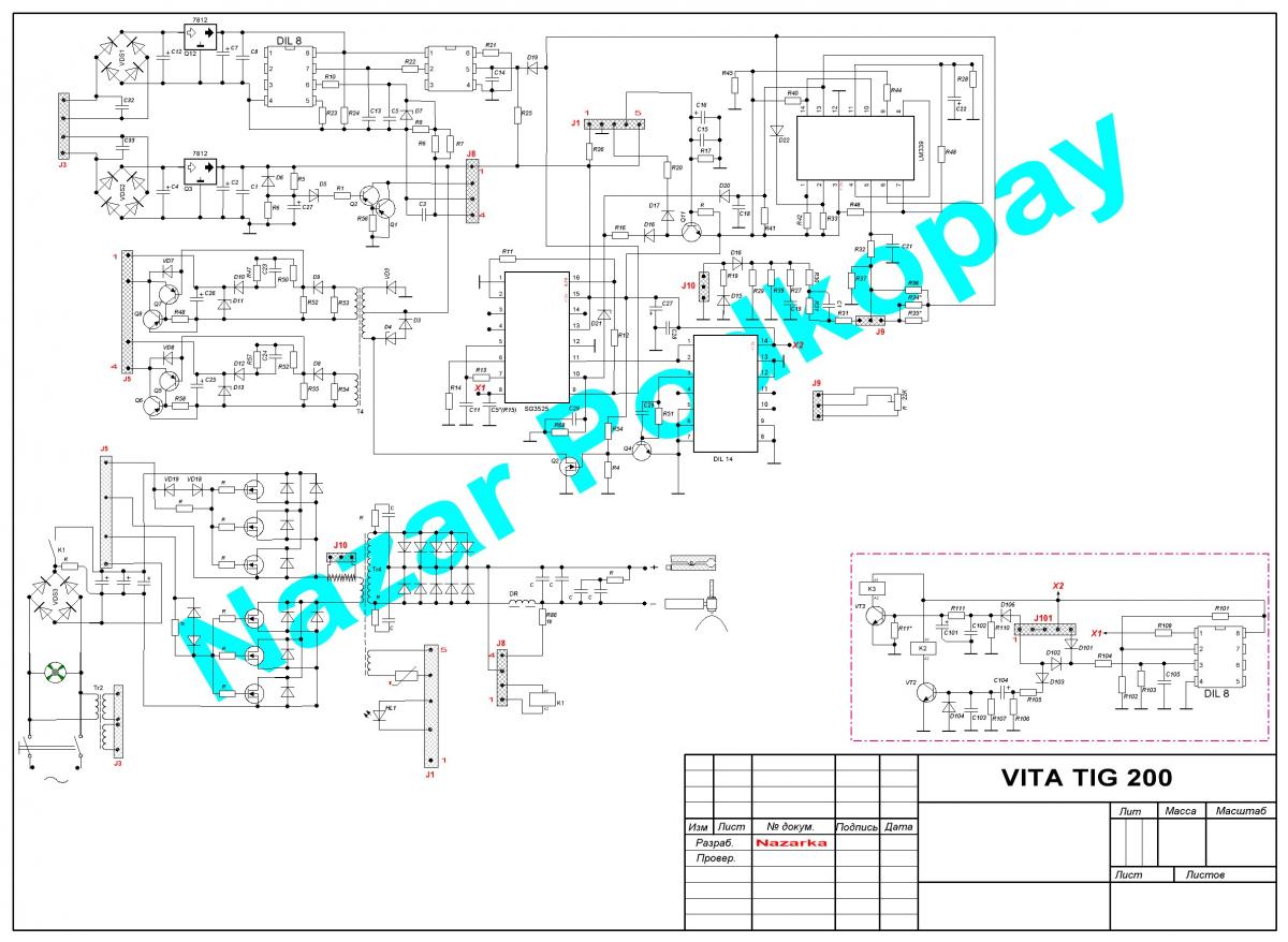

Помогите пожалуйста , найти схему к инвертору ИСА 200.Точнее схема есть, но нет маркировки радиоэлементов на ней.Буду очень признателен.Спасибо.Вложение 8499Вложение 8500
Недавно тоже искал такую схему. Гляньте этот топик
Там ниже есть схема с обозначениями. Еще в книге В.Я.Володин В.Я Володин "Как отремонтировать сварочные аппараты своими руками" есть детальное описание этой схемы (Brima подобные аппараты)

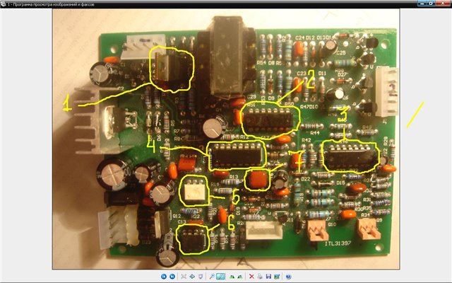

Осцылограф есть?Сделать осцылограммы на выходе драйвера,предварительно отключив управление от "силы".И сделайте фото плат(реальное состояние).
Осциллограф есть.Фотки скину.Спасибо.
