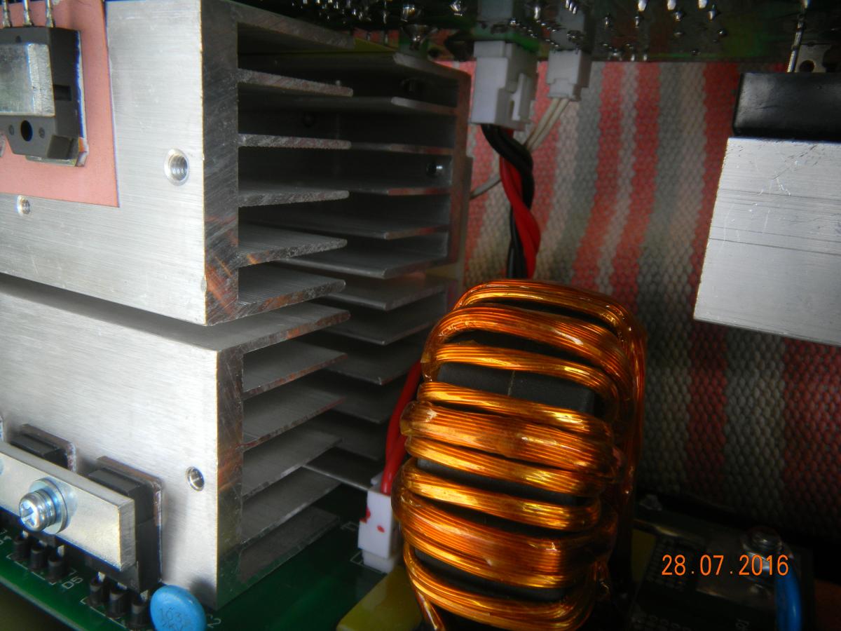

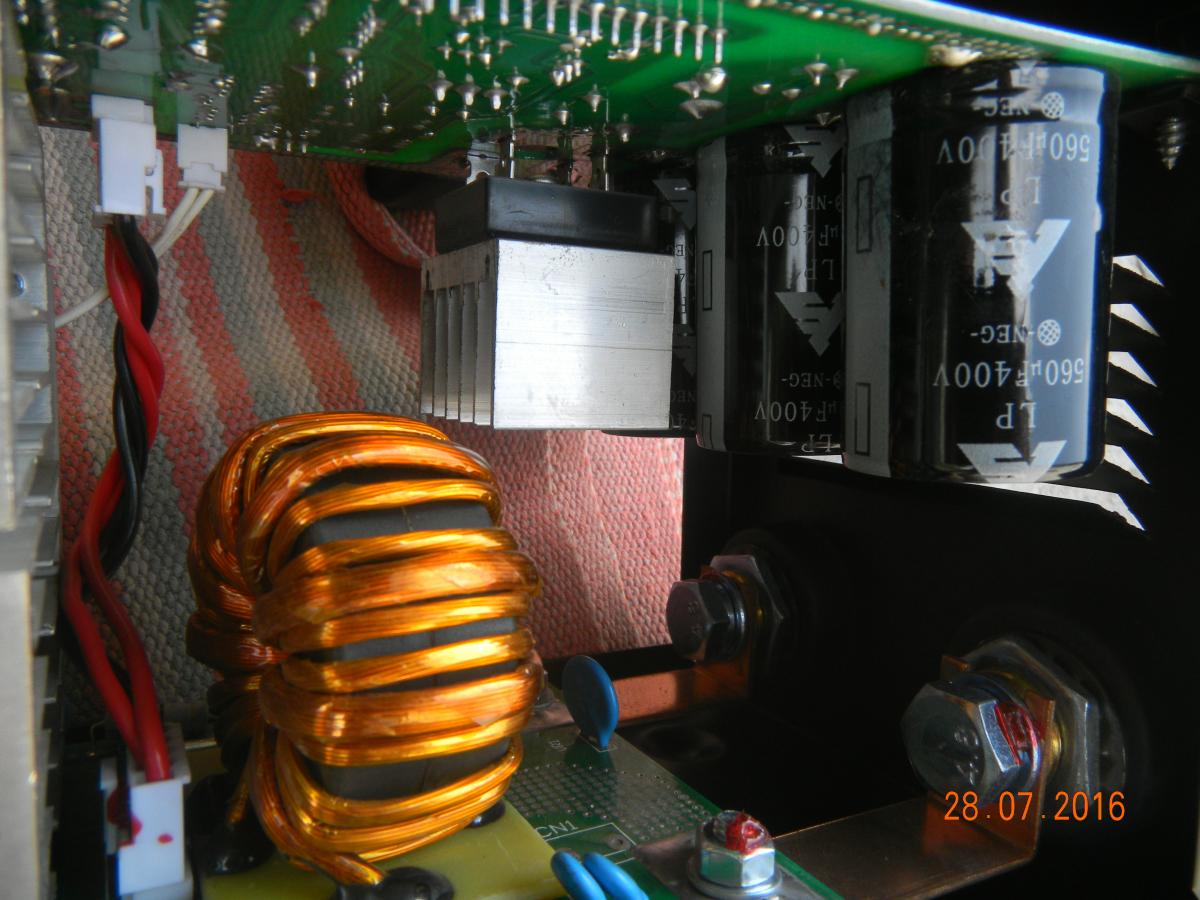

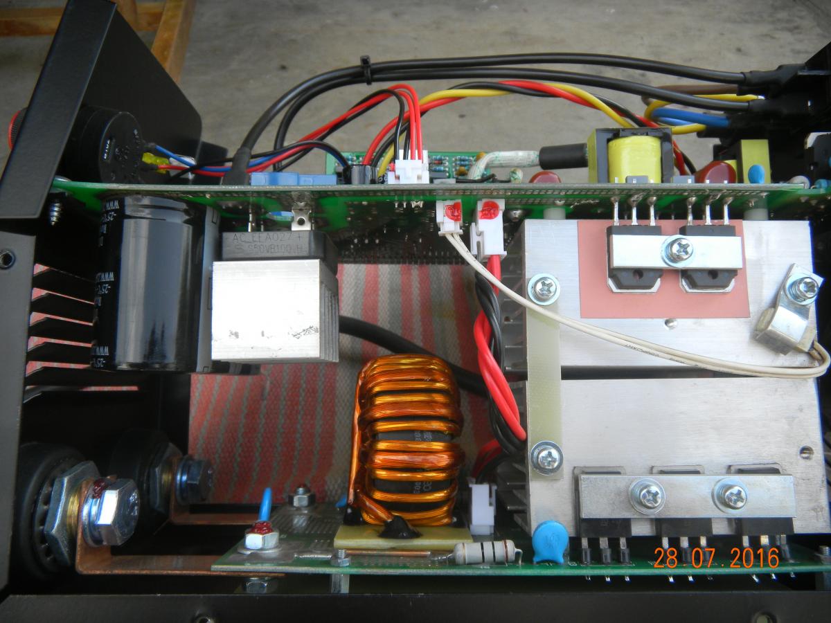

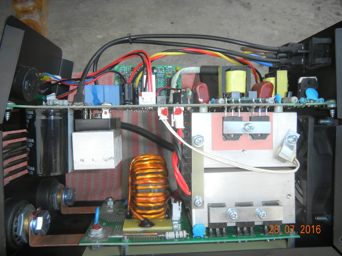

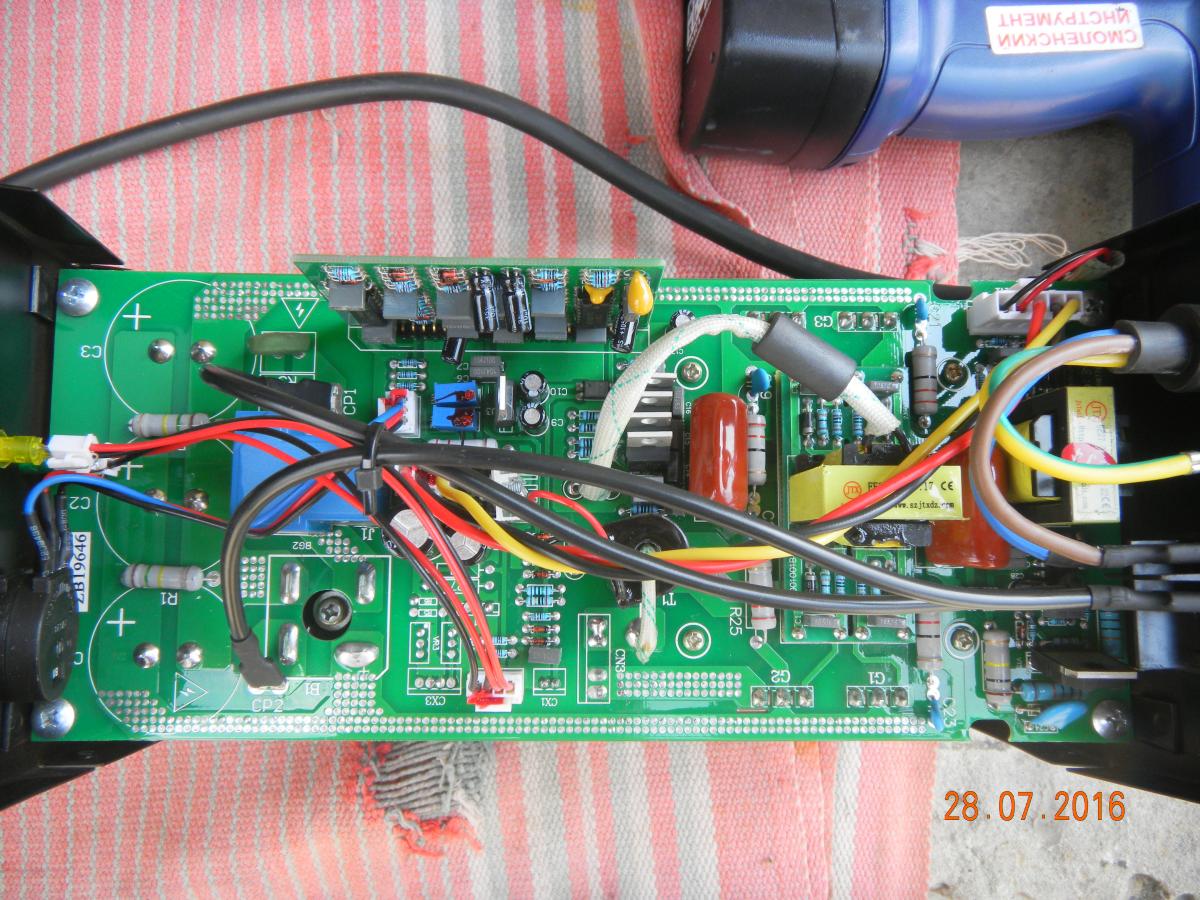

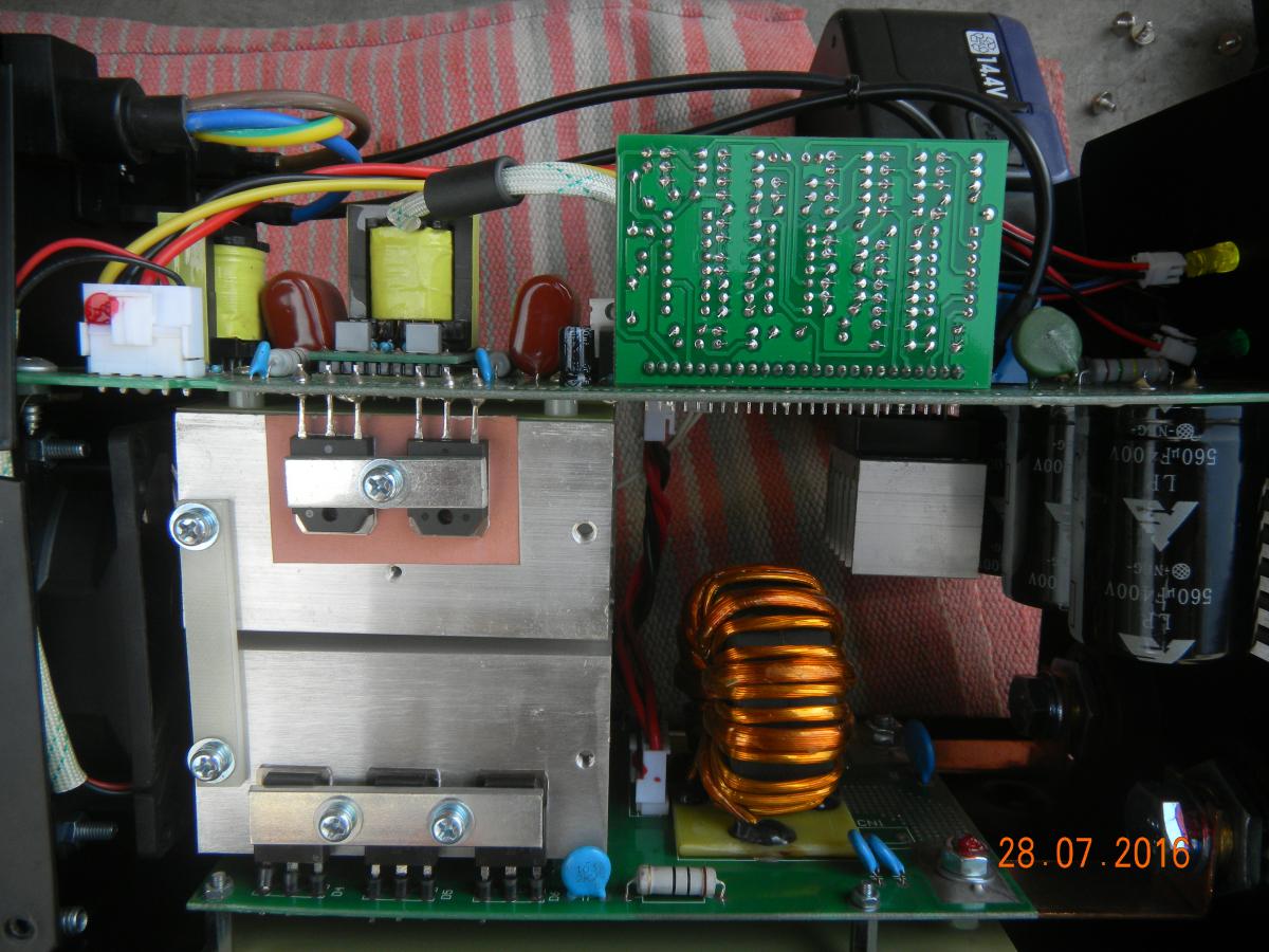

подскажите пожалуйста не включается Соз САС-97И20Б , индикатор в кнопке включения горит. может где то есть предохранители ? если есть подскажите где?
подскажите пожалуйста не включается Союз САС-97И20Б при включении кнопка светится и тишина , проверили сгорели сопротивления на блоке питания 5W47ом,поменяли сопротивления включили , снова перегорели . подскажите пожалуйста причину выхода из строя сопротивлений??
Не обижайтесь, но если Вы не понимаете в какой цепи стоит этот резистор/ры, то зачем спрашиваете?
Речь скорее всего о зарядном резисторе, и горит он от того, что силовым транзисторам хана.
Теперь, когда Вы знаете - смело несите в ремонт, пока большей беды не наделали.
спасибо большое но я написал резсторы (проволочные)5А47ом стоят паралельно на питании перед диодным мостом, вот они и горят , но там в схеме еще и реле SLA24VDC-SL-A , а насчет ремонта у нас просто такового в городе нет
и еще инвертором на момент выхода резисторов не варили , после работы отключили, потом при включении перестал работать.
И что Вы дальше делать будете? Я по прежнему думаю, что речь о зарядных резисторах. И по прежнему думаю, что горят они от того, что силовым транзисторам хана...
Для того, чтобы двигаться дальше, нужны измерительные приборы, и понимание, хотя бы поверхностное, как это работает. Без этого - успех практически не возможен...
Может всё-таки есть кто рядом?
Начните с фото внутренностей и прозвонки силовых транзисторов на пробой, если нет понимания, то лучше не начинать...
ну во первых у Вас и спрашивают потому , что не знают, а во вторых как то так сложилось, что все таки силвые транзисторы сдесь как то ни причем потму как резисторы сгорали на снятой плате с конденсаторами и реле и мостом, так вот все выпаяли проверили, потом впаяли обратно , и снова сгорели , потом поставили простые 2А47ь ом впаяли включили и все заработало.
Так не бывает. Для всего есть причина - либо с реле проблема или резисторы просто "устали", при отключенной силе если сгорали - значит не правильные ставили. Ну или банально при разборке-сборке почистили аппарат от пыли/грязи. Такие ремонты не есть хорошо, так как причина не выяснена, и это повторится опять на ровном месте.
Всё, закончил умничать, главное аппарат заработал!
а дальше я заменил резисторы проволочные 5ВТ 47ом на простые 470м 2ВТ правда перед этим сжег 2шт проволочных родных и 6шт по 470м 0.5ВТ ии сейчас все работает , пока десяток электродов сжег. но думаю все таки заказать родные резисторы. на блоке выпаял все конденсаторы, диодный мост, реле и снова все впаял (так как не нашел КЗ) и теперь все работает благо есть люди на форуме подсказали в каком направлении двигаться , и для его нужны эти резисторы. так что всем СПАСИБО
я сам понимаю , что смерть без причины не бывает. а вот насчет УСТАЛИ РЕЗИСТОРЫ .это наверное прямо в точку потому как менял я их со старогоь сварочного (взял у товарища) так , что наверное это основная причина .спасибо за советы. ну а насчет поумничать , ну что ж .есть такие люди , им так живется легче. но форум создан для тупых ,что бы умные им помогали поумнеть.
