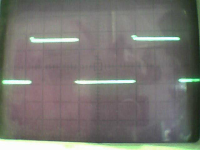

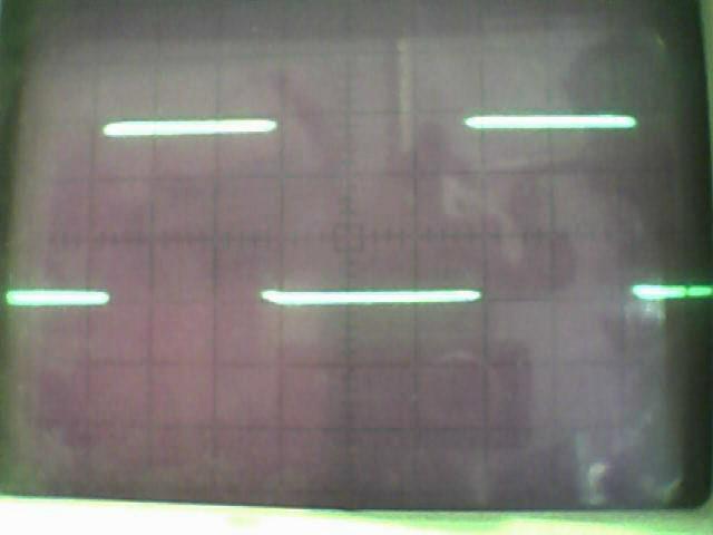

верх 10мкс 10в напруга 29,8в
Вложение 9686

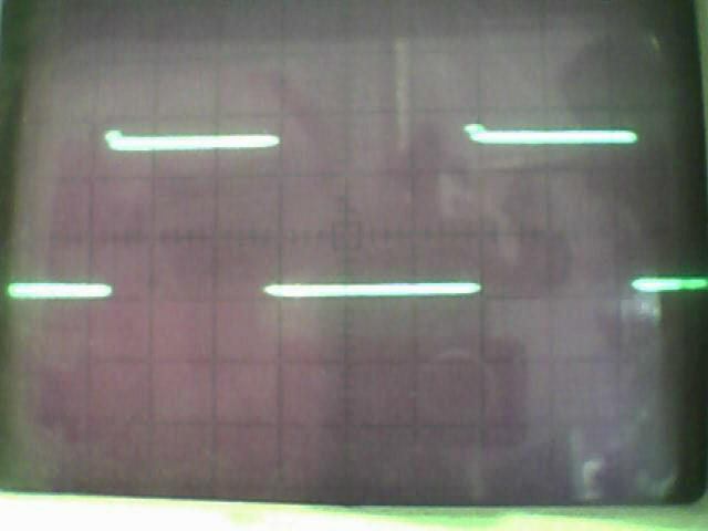

низ 10мкс 10в напруга 34,5в
Вложение 9687
опять завышенны правильно писал Xort01, что можно мозги вывихнуть от этих осцилограмм
Вход открытый - нуль в центре в минус 10 вольт в плюс под 20 вольт - ну нормально. Выходное напряжение зависит от нагрузки 100 Ом при 30 вольтах 0,3 Ампера, а драйвера потребляют значит меньше поэтому и напряжение выше. Кстати эквиваленты стоят на всех 4-х транзисторах? Ну теперь хоть поняли как в данной схеме работает стабилизация напряжения? Я же всё писал выше, что стабильным будет только то напряжение, которое используется для стабилизации. Там транс по ходу имеет Большее количество витков для питания оптодрайверов. Было бы межвитковое он бы не работал вообще.

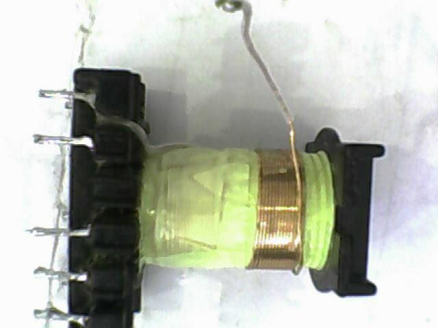

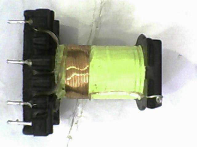

Доброе утро..Разобрал транс. выкладываю фотки
Вложение 9688 низ 15витков34,5в
Вложение 9689верх 16 витков 29в
Вложение 9690
получается что обмотка в 15витков выдаёт мне 34,5в а в 16 витков 29в. Как может быть обмотка с меньшим количеством витков выдавать большее напряжение ?
горячую обмотку оставил она в норме .если сравнить напруги относительно 25в обм. или 15в обм или посчитать вольты на витки неразбериха получается или я чегото недогоняю,при всем при том я понимаю что управляя частотой можно увеличить или уменьшить напругу, но такая разница с одного витка непонятна сравнил длину проводов пит оптодрайверов разница 15мм
примечание 3-4 нога 16витков,1-2 горячая,7-8 25в,8-9 15в
Нужно знать работу обратнохода. При разборке транса нужно было обозначить выводы начал обмоток при намотке в одну сторону потом эти выводы привязать к схеме и тогда можно будет понимать какое напряжение выпрямляется - при прямом ходе или при обратном. При прямом ходе и обратном напряжение после выпрямления на конденсаторе будет разным. Это известно мне ещё с совдепии при ремонте телевизоров - там строчная тоже обратноходовый преобразователь и при замене транса или ТДКСа в телеке на какой нить подходящий нужно правильно фазировать обмотки для получения нужного напряжения. Ну изучите в конце концов работа обратноходового преобразователя информации в инете полно.
Николаевич ,- а разве по рисунку не видно где начало и где конец я же обозначил буквы н и к .Николаевич ,-мне тоже много приходилось переделывать тдксы и подбирать строб. импульс и двух полярное создавать для работы кадровой , но дело не в этом ,дело в том, что почему при одинаковых витках, что при прямом, что при обратном ходе,получаются разные напруги,для питания одинаковых оптронов с примерно одинаковым током потребления вот в чем вопрос? тогда ,как при эквиваленте 100ом , напруги нормализуются близко к 25-27вольт,если китаета напутал с витками тогда у меня получится мотать в одном плече меньше ,чем в другом иначе как бороться с 34,5в или 36,5 в а то и 38в или это не выбьет в пиковых перегрузках драйвер? при максимально допустимом для него 30-35в.
