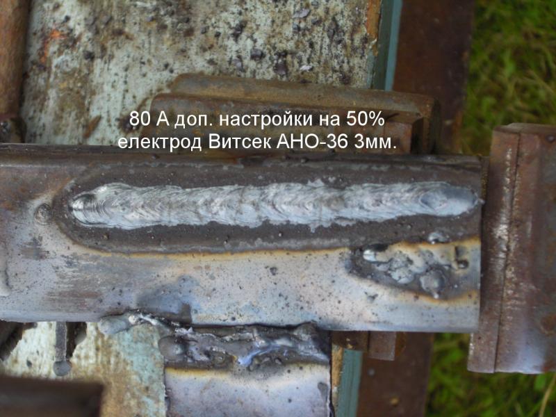

Сегодня опять надо было немного дома поварить, аппарат варит нормально, ему уже больше 2-х лет (у меня АТОМ I-250D), я сегодня пытался варить основными електродами в отрыв, был очень удивлен, когда у меня это все получилось, при чем на много лучше, чем рутиловыми...
Аппарат действительно классный...

Интересует вопрос "всеядности" данного аппарата и самое важное как он варит электродами УОНИ 1355 и подобного плана, по последним, пока не могу для себя принять решение с каким напряжением холостого хода брать аппарат, т.к. у меня сейчас аппарат китаец, у него напряжение холостого хода 55в., УОНИ он переваривает не очень, "из пачки" еще куда ни шло, а после прокалки вообще тоска. В Атоме тоже такое же напряжение холостого хода, вот почему возник такой вопрос.
Кто работал этим аппаратом электродами УОНИ прошу отписаться.
Спасибо за ответ. Не пробовали варить такими электродами как АНО-ТМ70, просто интересует как аппарат будет работать с марками требующими напряжения от 55в и выше?
Дело в том, что я выбираю аппарат для своего так сказать бизнеса (на первом этапе) Варить нужно ответственные конструкции, по этому вопрос выбора стал серьезно.
