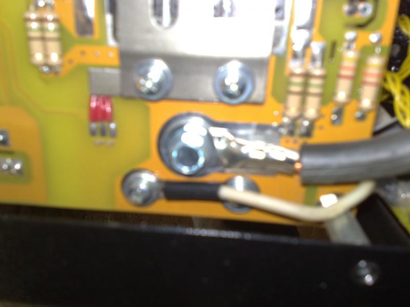

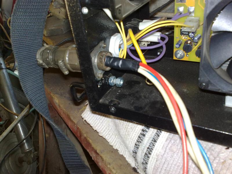

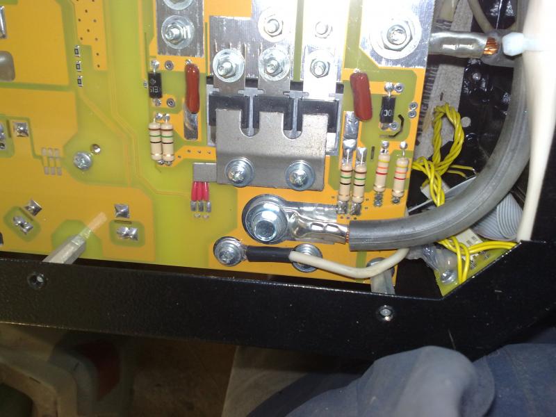

Всем привет.Купил сварку ССВА-160-2 два месяца назад,варил електродами МР-3,АНО-21,УОНИ,ЦЛ-11 -все нормально варят,и поджиг дуги хороший,доработал аппарат для для совместного использования с ПУ другого производителя(сгоревший аппарат ТЕМП 059м),в планах еще поставить сцилятор (600грн)от производителя.Вложение 1448Вложение 1449Вложение 1450Вложение 1451Вложение 1452
доработали самостоятельно или отправили на предприятие
Вложение 1461Вложение 1462Вложение 1463Вложение 1464

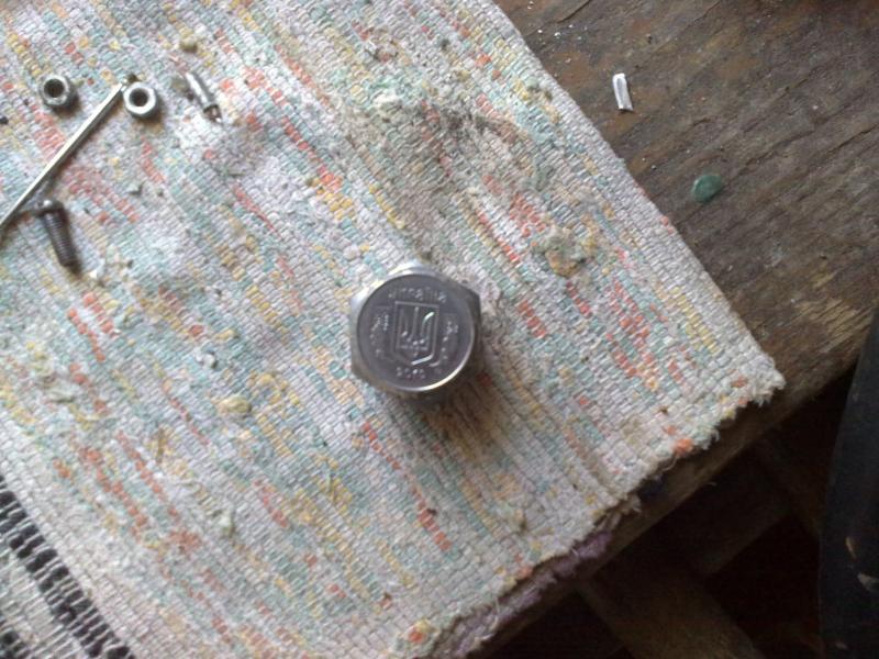

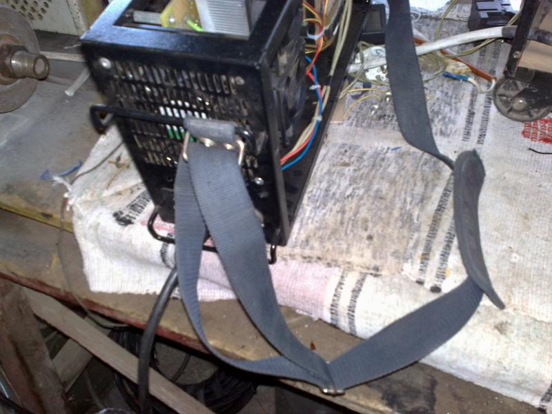

Еще сделал заглушку на разъем к ПУ,чтобы грязь не попадала(нижняя гайка из БТП-102 + 5 копійок припаял ) и заглушка готова.Ремень тоже прикрепил на заклепки,взял из старой китайской сумки,т.к. у производителя ремень 50грн+20 доставка,вот и выходим из того что имееем.

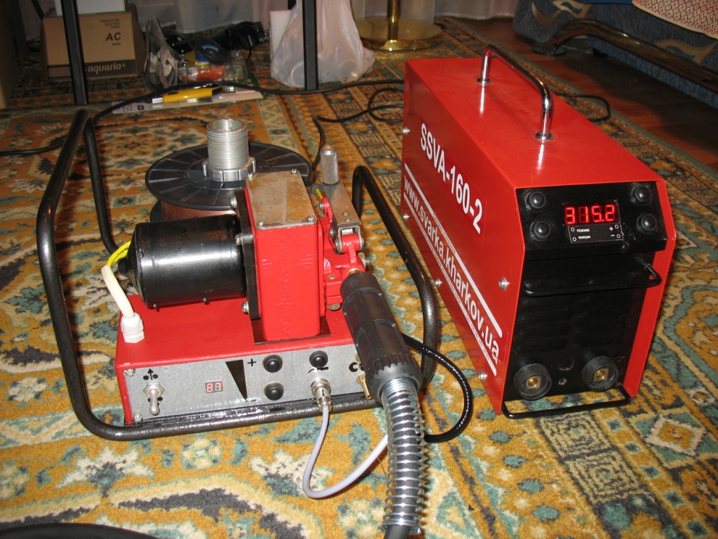

Перечитал практически всю ветку, и думаю, то ли мне так повезло, то ли некоторым не повезло с SSVA-160-2. Лично я купил себе такой два с половиной года тому назад, подкупила возможность подключения подающего. До этого была трансформаторная сварка с толковым выпрямителем и дросселем - всем хорошая вещь, но тяжелая и не очень мобильная. Из собственного опыта пользования данным инвертором скажу, что нареканий никаких нет, кроме как отсутствие ручки на корпусе - с теми скобами на торцах только пальцы переламать можно, поэтому ручку поставил сам :)
Попривыкнув к функциям и настройкам инвертора стал настойчиво задумываться как же сделать из него полуавтомат. Фирменные подающие SSVA-PU не впечатлила своей ценой, а SSVA-PU2 - качеством подающего, какое-то жиденькое все, двигатель как с китайской игрушечной машинки. В этом плане лежавший в гараже еще советский подающий ПДГ-515 нравился гораздо больше - надежный, мощный, простой. Стал думать как это все скрестить воедино. И тут такой подарок судьбы - нашел у человека, продающего сварочное оборудование, сломанный ПУ-2 - отламалось крепление штыря рукава, и корпус самого моторредутора треснул, что не удивительно - как я уже говорил, хлипенький он какой-то. Протяжка то ли упала с прилавка, то ли ударили ею об что-то. Зато все остальное - плата (самое нужное для меня, в стальном коробке-корпусе стоит, поэтому не пострадала) и клапан - новое. Правда обошлось это как пол цены на новый ПУ без рукава, ну да ладно... Хочется хуже чем болит. Начал совмещать не совместимое (как изначально показалось) Двигатель то на 48 вольт родной у советской протяжки, а плата рассчитана на 24 вольт максимум. Пришлось кардинально решать проблему - поменять двигатель на протяжке на 24 вольтовый! В итоге получилось вот что:
http://weld.in.ua/forum/attachment.p...1&d=1395495682
http://weld.in.ua/forum/attachment.p...2&d=1395495684
http://weld.in.ua/forum/attachment.p...3&d=1395495686
http://weld.in.ua/forum/attachment.p...5&d=1395495690
Рукав для справки, TBI-150, как по мне не хуже бинцеля.
Пол дня испытывал в работе - самые приятные ощущения от работы такого тандема! Даже гипсокартоновый профиль 0.55 мм сварил вместе проволокой 0.8 в СО2, правда варил точками, с паузами, чтоб дать остыть металлу. Тут постгаз особенно порадовал - выставил его на 6, вароишь, кнопку отпустил - газ идет, дует на место сварки, металл охлаждает, 1,5 - 2 секунды проходит, клапан еще не отключился, газ продолжает дуть, нажимаешь снова кнопку - заработал механизм, добавляешь нову порцию металла! И так, приноровивишись, можно сказать играючись, 40 см сплошного шва профиля с толщиной металла 0.55 мм без всяких напрягов. Профиль хоть и оцинкованный был, ТБ знаю, но я аккуратно, да и на улице, слава Богу не надышался. Спалил при испытаниях чуть меньше килограмма проволоки 0.8 наверное, и пол килограмма проволоки 1.0 мм (в боевых условиях) - остался очень доволен, проскальзываний проволоки нет, звук приятный, как у чистокровных полуавтоматов!
Так что SSVA-160-2 в режиме полуавтомата очень хорош, рекомендую! Естественно, если больше планируете использовать полуавтомат в своих целях, то берите лучше сразу ссва-полуавтомат, чтоб в одном корпусе был.

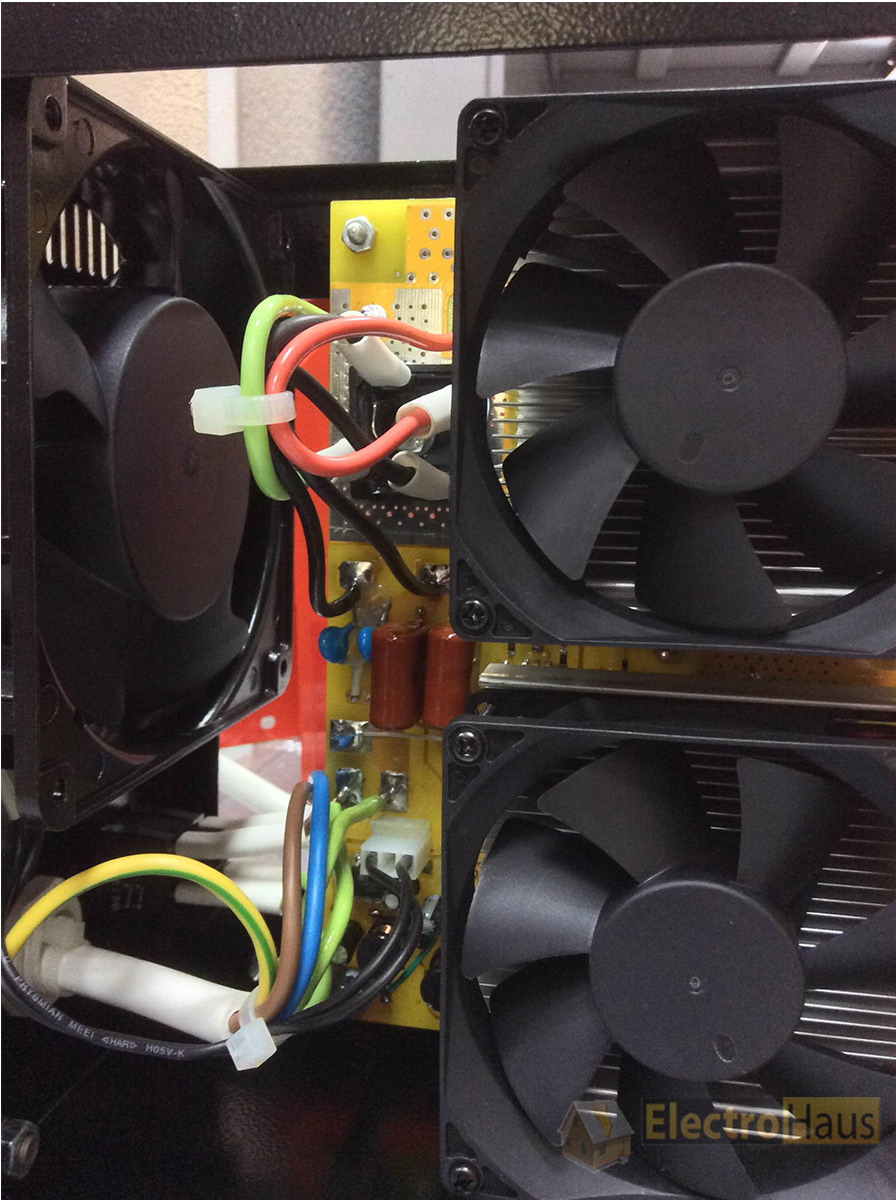

На днях вскрывали сварочный инвертор SSVA-160-2, результаты вскрытия на фото
Вложение 4972Вложение 4973Вложение 4974Вложение 4975
Больше фото можно посмотреть ТУТ

P.S.S. интересно у ССВА 160-2 установлен большой вентилятор, он не закачивает воздух внутрь а наоборот откачивает воздух из сварочного инвертора…
Там несколько вентиляторов:
http://www.shopteh.com.ua/images/pro...ges/1495_1.jpg
Насчет первичного поджига: какое фактическое напряжение ХХ? Просто в паспорте до сих пор не пишут. Я измерял - примерно 55В. Первичный поджиг мне не понравился (пробовал на разных электродах), возможно на новых моделях исправили (пользовался ССВА160.2 в 2012г.). По поводу сварки - нареканий нет.
Один большой вытяжной (за него была речь) и три поменьше внутри которые обдувают радиаторы
