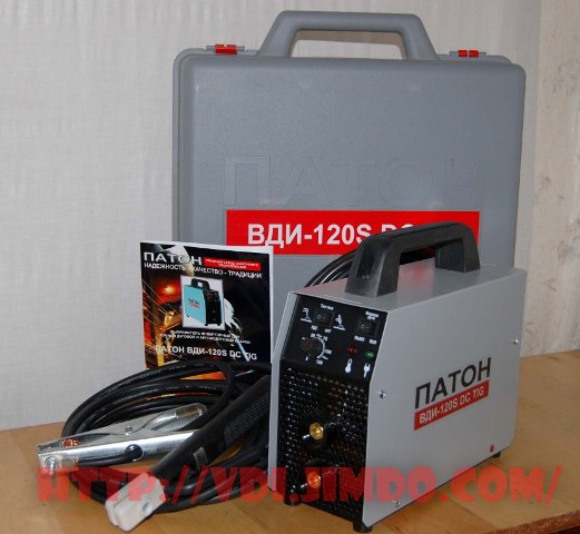

Вот две фотки новой комплектации инверторов Патон:
Вложение 1660 Вложение 1661
Остальные фото есть на нашем сайте: Фото Патон ВДИ 120S
Если кто зайдет посмотреть фотки на сайте, то прошу обратить внимание на фото крупным планом клеммы-массы со сварочным кабелем. Этот сварочный кабель имеет двойную изоляцию. Нигде таких сварочных кабелей не видал.
