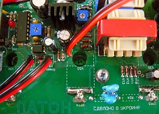

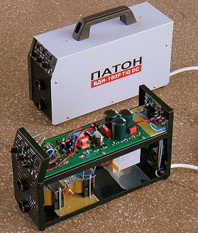

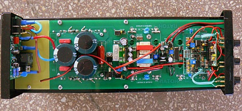

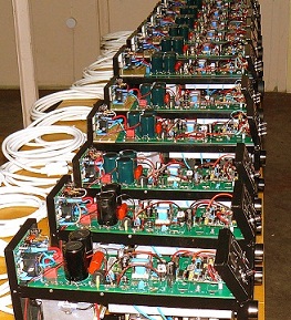

    Сварочные инверторные аппараты производства Патон.
    Cделано в Украине!
    Серия ВДИ представлена аппаратами от 120 до 200 А для беспрерывной работы электродами от 2 до 5 мм.
    На фотографиях представлен сварочный инвертор Патон серии ВДИ-160 Professional,
    краткая характеристика
    Режим сварки ММА, TIG (контактный поджиг)
    Напряжение питающей сети: 220 В (перепады от 160В до 260В)
    Продолжительность нагрузки: 70%
    Номинальный ток: 160А
    Пределы регулирования св. тока: 5-160А
    Напряжение х/х: 12 В
    Потребляемая мощность max: 5,9 кВА
    КПД: 92%
    Охлаждении: принудительное
    Вес 7,5 кг.
    Беспрерывная работа электродами ф 2-4 мм.
