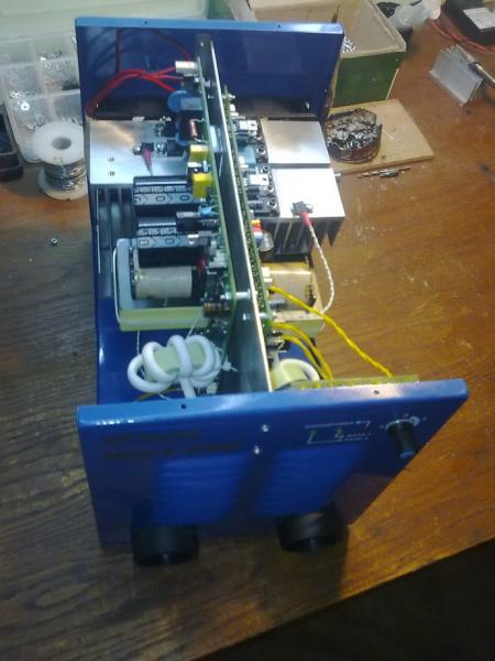

Подглядел сегодня Днипро. Начинка и компоновка практически 1 в 1 Протон 160/Т и пр. Различий особых не увидел. Транс на кольце, мотан одножилкой.Цитата:
У кого есть Днипро-М 250 мини??? Дайте "кишки" посмотреть. Хочу себе такой,но хочеться на внутрощи глянуть!!
Мост 4 ИЖБТ (тип не видно) , 6 диодов выпрямитель.

По морде лица похож.Я думаю,что и компоновка от Джасика

ЗЫ.Лучше бы трансы они мотали литцендратом.
