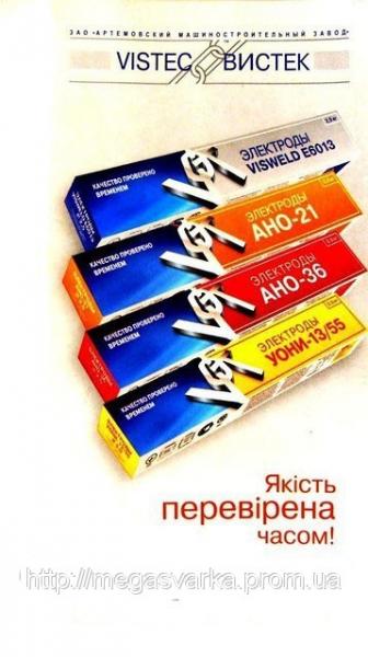

Кстати, есть ещё вот такие. Мне тоже понравились.

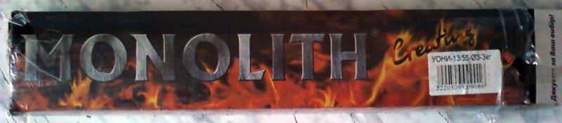

Если интересуют 2 мм, могу порекомендовать монолит рц 2 мм, неплохие электроды, хотя и не самые дешевые, очень мне понравились. ESAB пускай газпром покупает.
