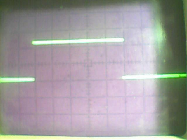

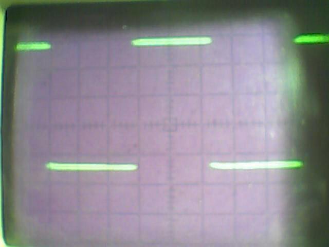

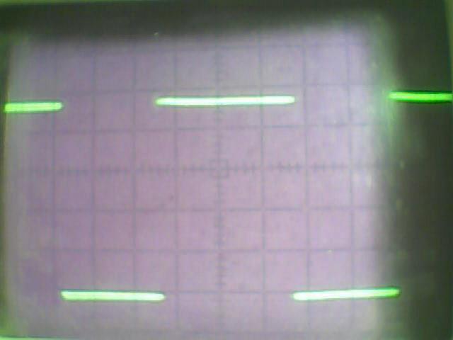

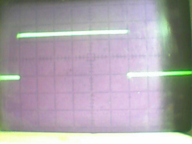

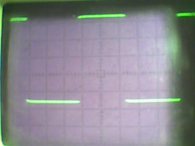

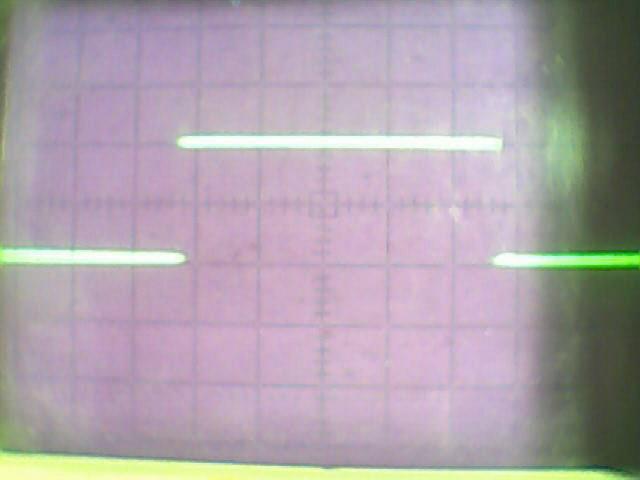

Добрый день, мастера! Ремонтирую Contact 220 повторно. В первый раз заменил оптроны, все неисправные элементы в их обвязке. Проверил импульсы на балластах 220 ом. На нижнем плече ровный меандр +12 -8 (питание оптрона 21 вольт), на верхнем плече +15 -5 (питание оптрона 27 вольт). Впаял ключи 30N60A4D вместо сгоревших 20N60A4D. На холостом 85 вольт на выходе. Проверять на сварку не стал, отдал клиенту. Тот вернул на следующий день, говорит- при касании электрода - БАХ. Опять выгорело всё то же.

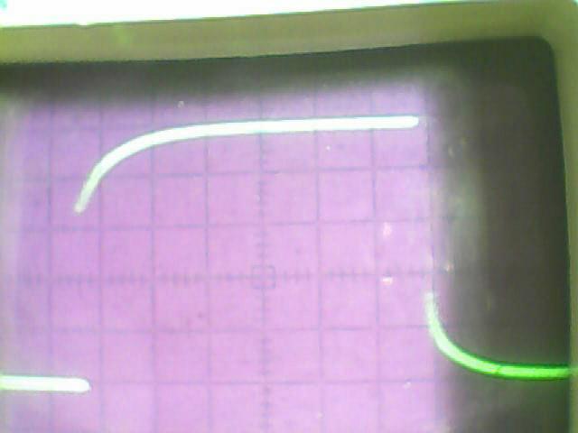

Подключал выпаянную ПУ от внешнего 15 вольт - исправна. Меандр на 3 ноге с размахом 15 вольт.

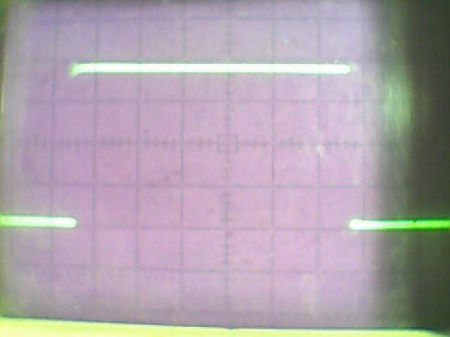

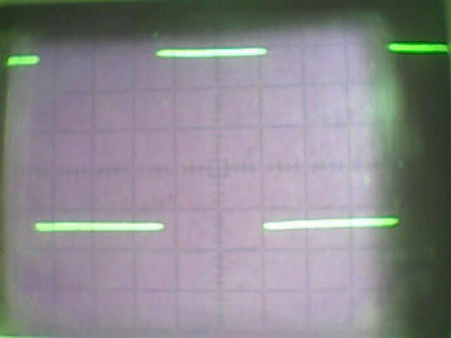

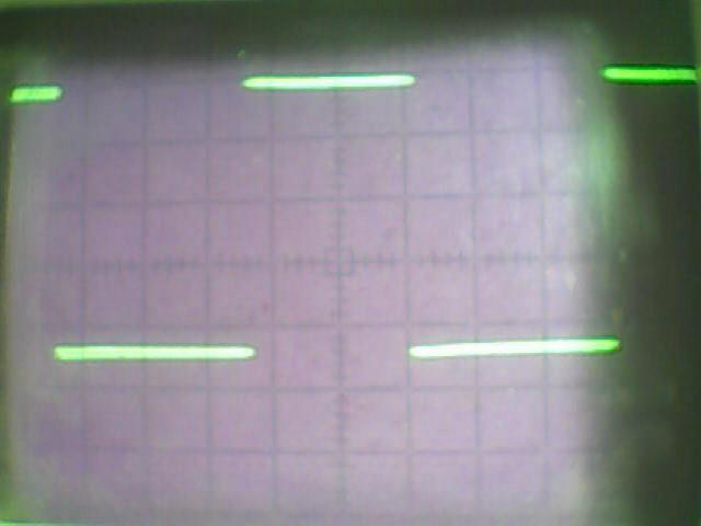

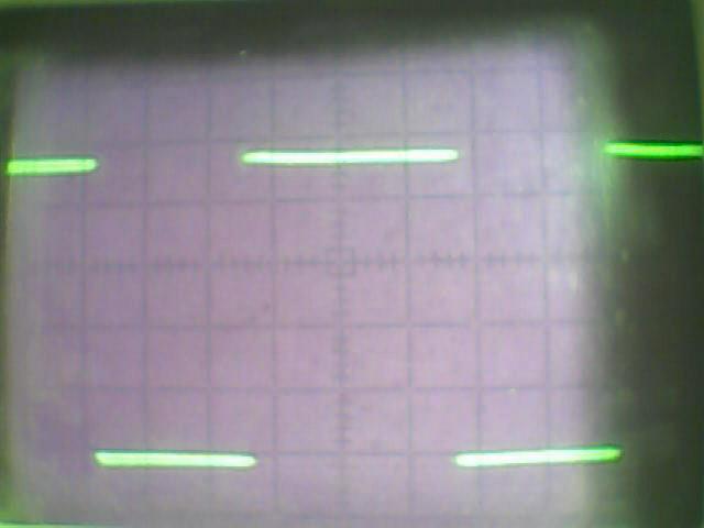

Выяснилось, что величина напряжения питания оптронов прямо влияет на величину амплитуды импульса на их выходе. В результате экспериментов домотал витки на обеих вторичках транса, добился 24,7 и 25 вольт на 5 и 8 ногах оптронов соответственно. Ровный меандр -7 +15 на затворах обоих плеч.
