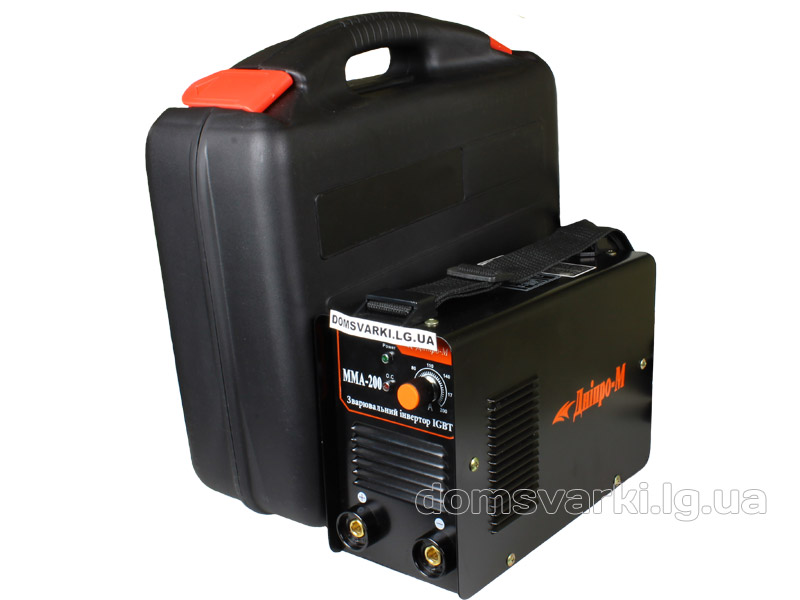

доброго дня всем.... купил и я себе днипро мини 200 д. дуговой и полуавтоматической сваркой промышляю больше 10 лет. ранее использовал сварочные аппараты на трансах самодельные. были и однофазки, но все же предпочитаю 3-фазные. но размеры, вес..... последнее время перепробовал много инверторов разных производителей, но больно они мне не нравились по сравнению с 3-фазной постоянкой плюс приставка-лентопротяжка полуавтомата. но не так давно появились инверторы на ижбт-транзисторах. и вот эти инверторы мне пришлись по душе. перелопатив кучу инфы пришел к выводу что цена играет не очень большую роль в потребительских свойствах сварок. инвертор днипро мини 200 д имеет широко распространенную классическую схему преобразователя с обратной связью по току с датчиком тока в первичной обмотке трансформатора. в силовой части этот инвертор имеет 4 транзистора ижбт марки FGH40N60 напряжением 600 вольт с током 40 ампер каждый. выпрямительный блок имеет 6 диодных сборок D92-02 по 2 диода в каждом на ток в 20 ампер. днипро мини 250 имеет 8 сборок, на 2 больше. электросхема инвертора тут http://svarka-barnaul.3dn.ru/_ld/2/2...RD_200_IGB.pdf на днипре незначительные отличия, номиналы деталек те же. покупал инвертор тут http://kokosy.com.ua/product/svaroch...ini-mma-200-d/ доставка новой почтой обошлась в 65 гривен при наложенном платеже. в инверторе нет дросселя, да он на таких частотах преобразователя и не нужен. испытания проводил на сети напряжением 215 вольт. электроды тройка мр-3 кременчугского завода, давние. пользуюсь ими несколько лет, сжег десятки пачек. цена на них была гуманная так как на переменках и на многих инверторах они не горят. до последнего времени покупал их по 40 гривен за 5 киловую пачку. так вот днипро делает отличный горизонтальный шов без разбрызгивания на токе от 150 ампер по показометру. для сравнения взял тоже тройку мр-3 российскую с голубой обмазкой лосиноостровского завода, у нас многие фирмы ими работают. эти электроды дают хороший горизонтальный шов при токе 125 ампер. цена этих электродов у нас 24 гривны за кило, при 37 гривнях у монолита. монолитом варю крайне редко. как по мне они очень легкоплавкие, слабо проваривают толстый метал, сами сверху наплавляются. по монолиту очень сложно сделать шов поверху другим электродом. монолитом варю только тонкий метал, хорошо наплавляется без прогаров. работал днипром при монтаже конструкций из проф трубы и листового металла. нагрева ноль. напряжение холостого хода 56 вольт вполне достаточно для уверенного поджига дуги и при этом никакого разбрызгивания. при нормальной сети инвертор работает выше крыши при цене 828 гривен. фантастика....... дальше в планах переделка инвертора для источника сварочного тока с жесткой вах для полуавтомата, ну и для зарядки акб автомобиля. ребята уже это делают. конструкция позволяет, переделки не значительные. добавление цепи обратной связи по напряжению и кнопок управления. как себе сделаю выложу схему с изменениями. но это потом. а так инвертору зачет.

Сварочный инвертор Дніпро-М mini MMA 200 B новий два дня. сегодня пробовал работать через полчаса апарат виключился на холостом ходу
нельзя включить не горит лампочка Pover - что делать.
http://dadada.com.ua/index.php?productID=1041 Здесь ИИСТ 1800!!!!!грн
На Вашу пестню. Когда понадобился аппарат, пошел на стройрынок. Зашел в один магазинчик, другой, везде продавцы нахваливали свой товар: " Бери джерард, остальное ерунда, бери искру, остальное ерунда " и т.д. и т.п. Днипро-м мма-200 mini взял спонтанно и не жалею. Живу в частном секторе, в конце абонентской ЛЭП, в сети 170-205В (мерял Ц-4313). Т.к. я только осваиваю сие ремесло (тренируюсь ложить разные швы), то могу сказать так: аппарат отличный на свои деньги: не прилипает, не залипает, зажигается всегда легко, дугу держит стабильно. железяки свариваю током 90-120А, при токе 140А ф3 прорезает дыру в 5мм. железе. Так что аппаратом очень доволен и советую.
P.S. кстати швы ложит хорошие, и хотел поизголятся над старой лопатой- при токе70-80А ф3 заварил все трещины без прожигов, аж "противно".
