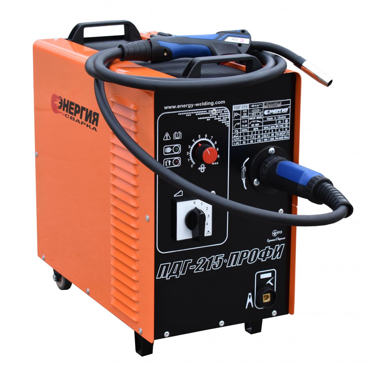

Редактировал свое сообщение, а Вы уже ответили.:-)
Перефразирую свой вопрос: комфортно ли работать со ступенчатой регулировкой тока /я ошибся регулировка 5-ти ступенчатая/?

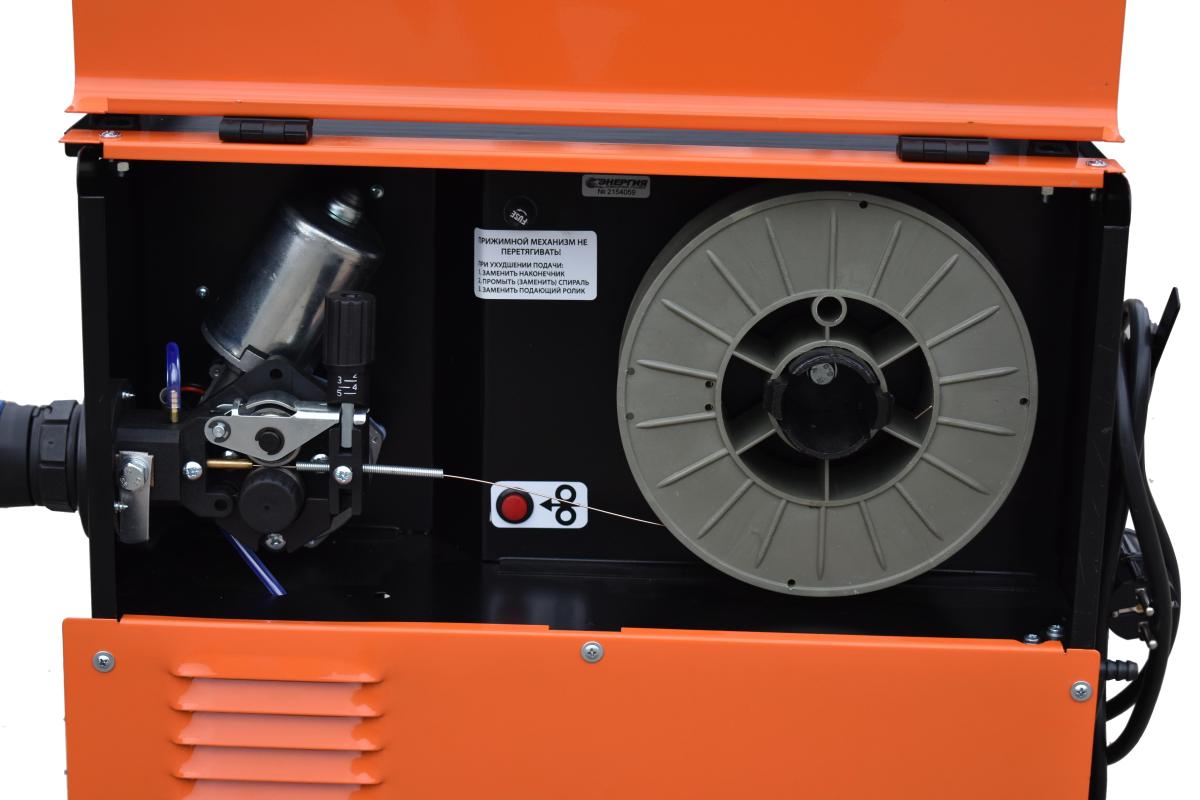

По поводу подающего механизма СПМ-230.
У моего Патон ВДИ-160Р напряжение ХХ 96В, я так понимаю для режима ПА это не подходит /max 42В/, значит и источником сварочного тока для ПА он быть не может. Подающий механизм это не исправит. Они наверно имели ввиду - любой источник с характеристиками подходящими для ПА. К стати цена 3400грн. - дороговато.
