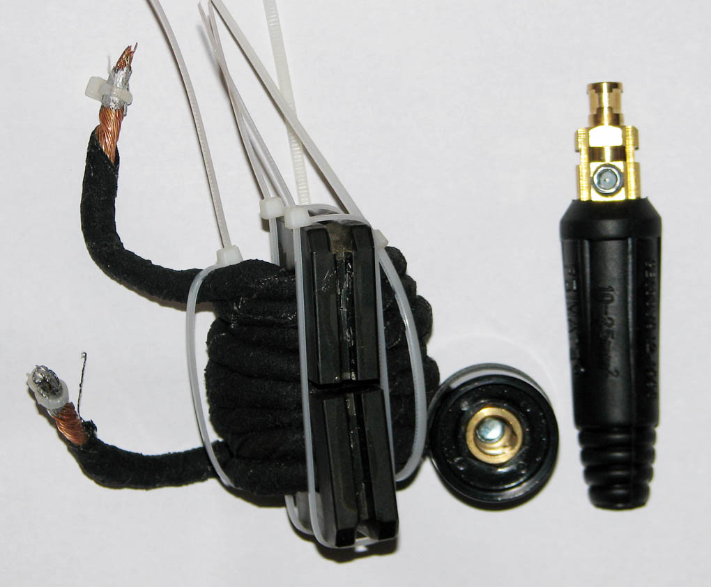

Ну ось, аж сьогодні настроїв, відповідно пункту першого дроссель, та закріпив все в коробку. Згідно задуму зробив дросель-подовжувач (1 м січенням 5*3,5=17,5мм2). http://s019.radikal.ru/i627/1412/58/47eea1ad5ce5t.jpg http://s16.radikal.ru/i190/1412/90/cc5a6cfdf023t.jpg
Коротко про настройку. Нстроював один. В проміжку зазору 3-7 мм яскравість візуально не змінювалась і лампа яскрава горіла. Коли збільшив зазор до приблизно 10-12 мм лампа дещо потускніла. Отже вирішив та поставив прокладки по 4 мм. Думаю, що якщо за рекомендацією обумовлено яскраве свічення лампи, то прийнятий мною варіант буде правильний. Напевно таки, самим точним було б регулювання по індуктивності.
Стосовно тесту по зварюванні з дроселем. Як говориться - речі не до порівняння. Дуга запалюється легко та мягко варить. Побував трійкою "Моноліт" запалювати на 55А - я в трансі - легко запалюється і реально варить. Виявлені особливості, на які не маю пояснень. А саме - на малих 55А лампа світить набагато яскравіше ніж на 130А. А ще, на тих же 55А, при тестовому відриві дуги, а потом спроби її відновлення, при приближенні електрода до місця зварювання майже до стику (практично без контакту), місце зварювання на заготовці розжарюється до білого а потім запалюється електрод. Ось це явище взагалі мені не зрозуміле. Буду вдячний за розяснення.
Після монтажу дроселя в коробку, вже без лампи, ще не проводив випробувальну зварку. Спробую завтра. Загалом результатом задоволений. Саме основне, щоб закріплений зазор в створах сердечника був вибраний правильно при кінцевому монтажі в коробку, адже при тесті все було на "соплях". Але про це я вже взнаю завтра.
PS. Повезло з коробкою - не робив. Знайшов на роботі списаний газоаналізатор:cool:, який по розміру в притик. Отже все супер. Навіть з ремінцем, а отже можна використовувати дросель наавіть високо на стремянці.
