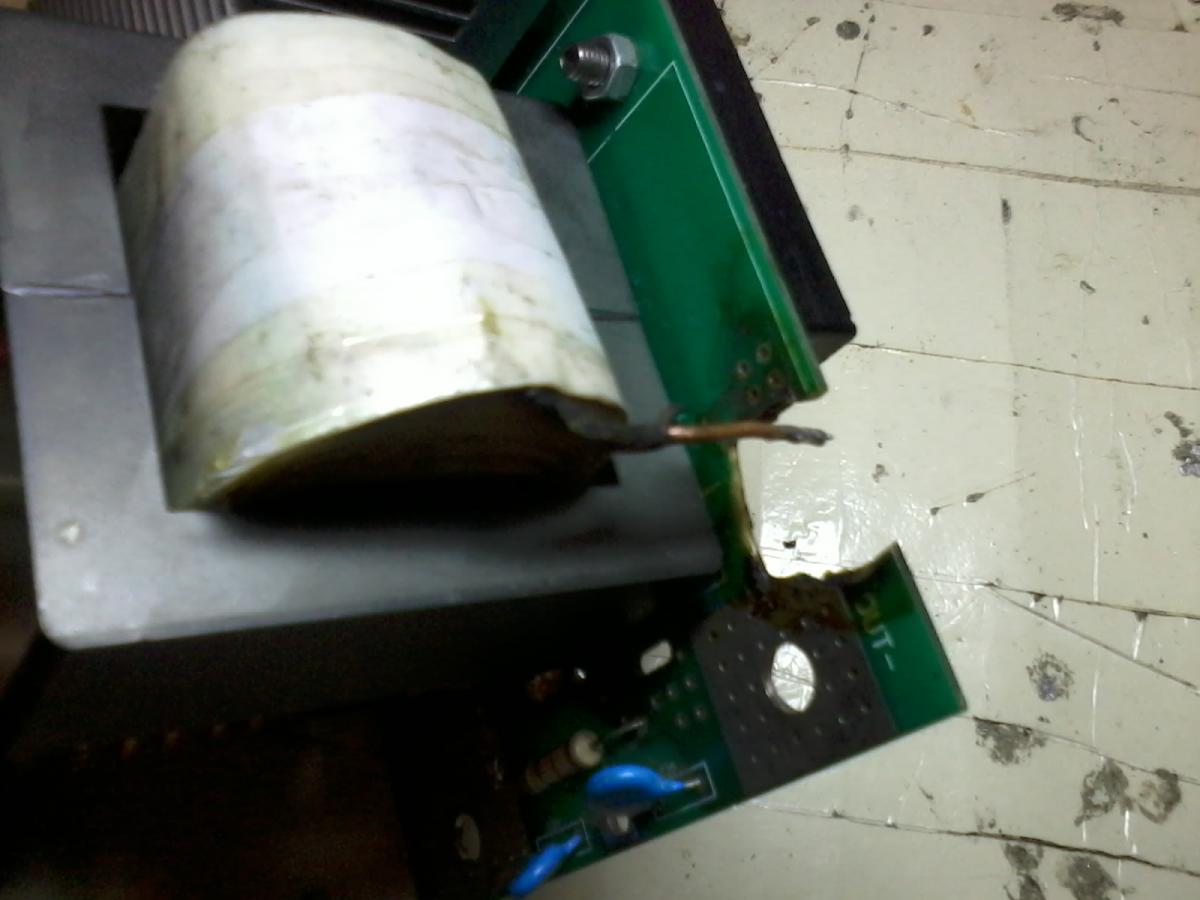

В kaiser случилась такая беда. Еще лопнул сердечник . Сердечник я заменил , схема рабочая. Вопрос -куда был подпаян этот отвод трансф. и зачем он нужен , на схеме его нет . Заранее спасибо если кто поможет.
Вложение 5259
Отвод был подпаян... в никуда . У вас там остался кусочек площадки , там он и был к ней припаян, но дальше он никуда не идет. Видать был задуман отвод для чего-то но не реализован.
Добрый день . Спасибо за быстрый ответ . Я его оставил в воздухе , сварочник запустился. Варить не пробовал Uхх 87 В , U питания схемы до стабилизатора 30 В ( помоему многовато).Поработав минуты 3-4 на хх
трансф. стал теплый , транзисторы не греются . К сожалению сейчас нет осцилографа посмотреть сигналы драйверов. Подскажите что это с напряжениями может быть ( если они завышены)??
Да не идет он на выход 100%(вообще никуда не идет) , выходы с другой стороны трансформатора и идут они на диоды. Никуда этот провод не идет, просто был припаян к контактной площадке и все , дальше никуда не шел. 30В на стабилизатор может и нормально, стабилизатор спокойно переносит до 35В, у меня когда то неисправный блок питания подавал 46 В на стабилизатор , и он выдержал еще и довольно долго . 30В то на ХХ, когда будете варить, заполнение импульсов будет поменьше, я думаю напряжение будет понижаться . А тот отвод может быть даже для того, чтоб крепче крепился трансформатор к плате :) .
