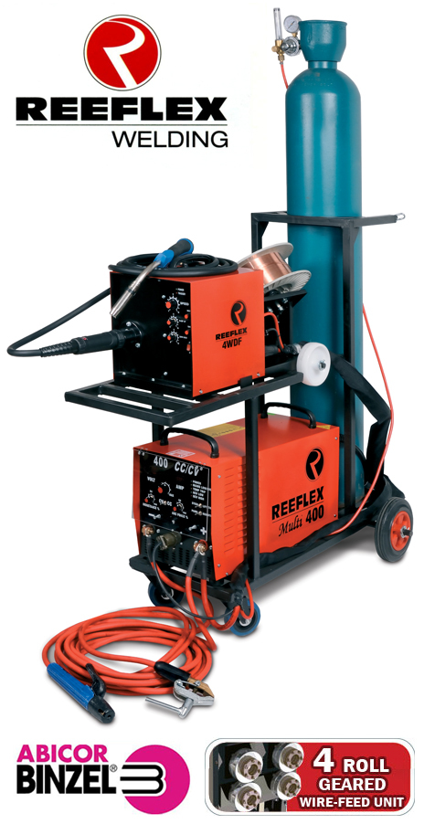

я просто для примера приведу разработки других компаний, от дешевых до очень дорогих, у которых на внешнем подающем есть регулировки и скорости и напряжения.
мне было бы крайне интересно прочитать ваш гнев на их форумах:
Вложение 11063
Вложение 11064
Вложение 11065
причем, как вы можете видеть, далеко не все подающие соответствуют мощности источника тока. ну просто потому что универсальные источники тока нужны не только для сварки проволокой.

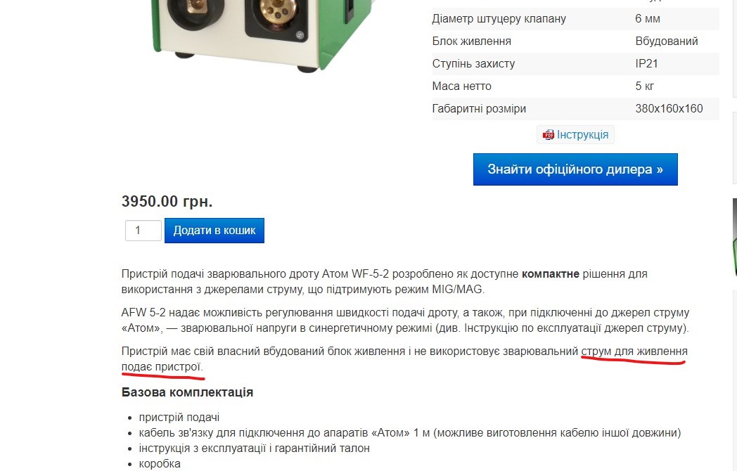

Товарищ Берия , технолога расстрэлять )))
Вложение 11077
на оф сайте опечатка. еще хотел спросить: сетевой шнур тоже можно заказать любой длинны, как и сигнальный? или он только стандартного размера? было бы не плохо еще фото внутри, чтобы всякие вопросы не задавать по типу можно ли на заднюю стенку поставить силовой разъем, ну или хотя бы кабельный ввод под 16-25 мм кабель. при переноске за ручку с катушкой заваливается назад?
Сетевой провод стандартного размера 1,7м. Передача данных тестировалась на интерфейсном кабеле 10м (для информации). С полной катушкой назад тянет, но удержать рукой проблем нет.
