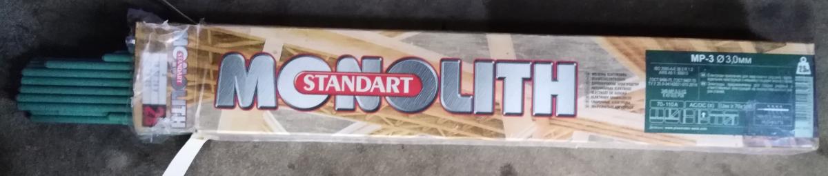

Варил такими электродами
Вложение 10876
МР-очка...самый надёжный электрод...неприхотливый...Л юблю МР..особенно хороши были патоновские 90-х
