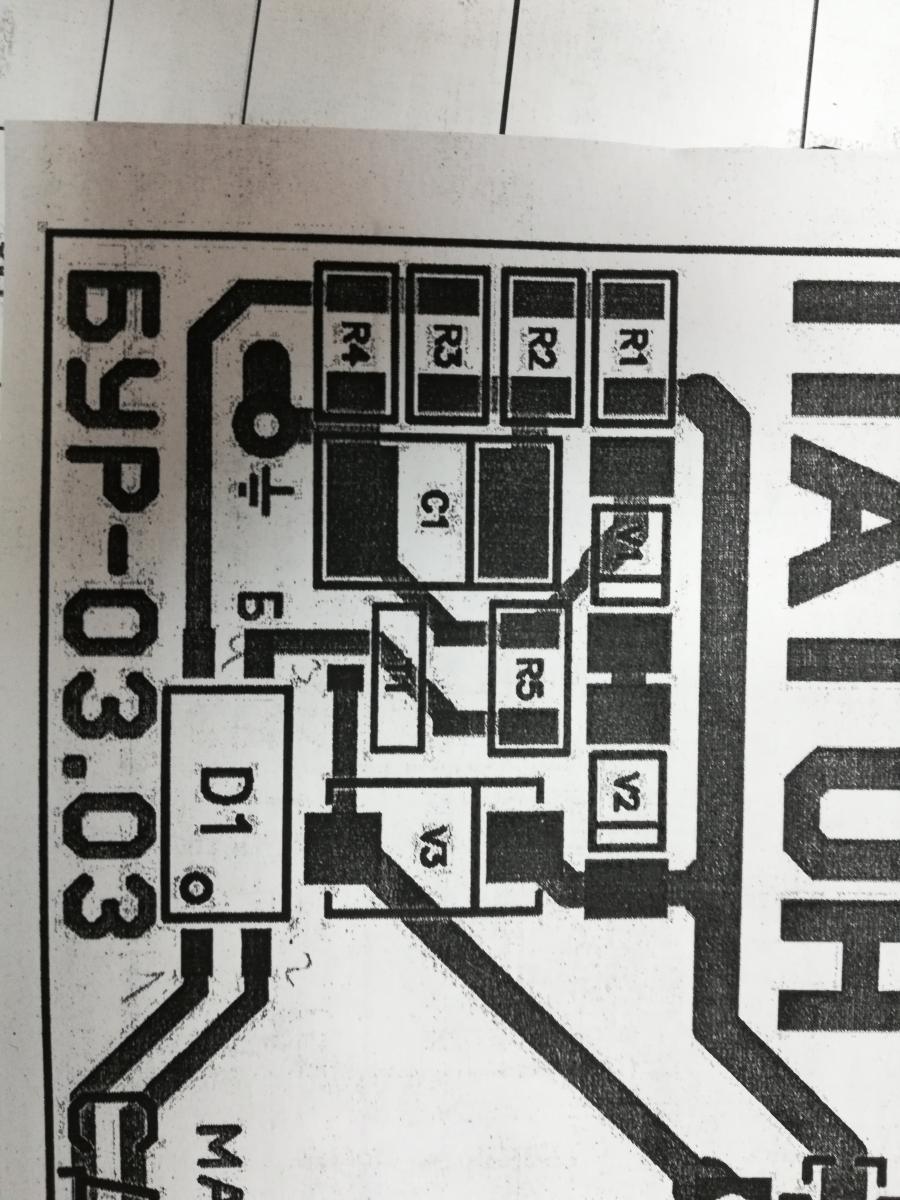

Я сам намалював пару схем. Схемв ІБЖ плат управління мною дороблена (зроблена на окремій платі була).Вложение 10056Вложение 10057

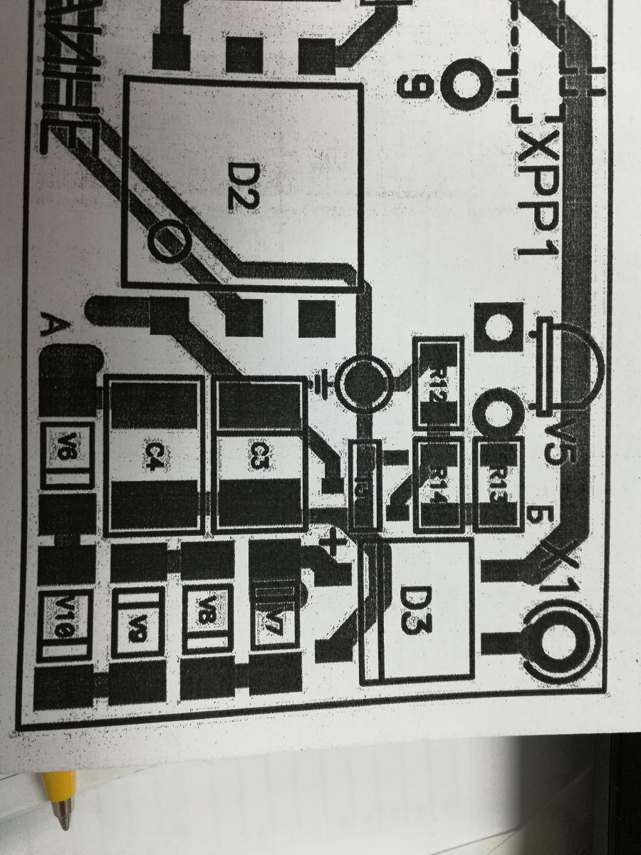

Так вот, приобрел по случаю неработающий Патон ВДИ-200. У него блок сигнальной кнопки немного припален и "перепахан".

1) нашел негодный стабилитрон VD3, какого он номинала?
2) замерил блок резисторов R3 - у меня что-то около 73К общее - так может?
3) замерил блок резисторов R14 - около 15К - так может? И там в параллель кроме СМД припаян выводной резистор, подпаленный, приблизительно по маркировке 47К (плохо видно полоски, лак потемнел) совпадает с вычисленным 44К.Нашел качественные фотки - там этот резистор на 43 К
Или лучше замастырить просто мягкий старт и не мучиться? Хотя и с этим мне надо будет помучиться, а так стабилитрон впаял, дорожки восстановил и все. И еще- параллельно VD3 резистор стоит паять, как здесь говорилось?
Спасибо.
Ничего там сложного нет. Отличие этого блока плавного пуска от всех общепринятых так сказать в том что: 1- через включатель сети не идёт силовое питание от сети поэтому он стоит слаботочный. 2 - есть в этом блоке функция блокировки включения сварочника если вы подадите на него две фазы то есть 380 вольт.
Так как вам достался аппарат с повреждённой платой, то я бы проверил аппарат на работоспособность вообще. Для этого берём диодный мост ампер на 35-50 на выводы переменки подаём 220 вольт через лампу 200 ватт, а плюс и минус с моста подаём на одноимённые по полярности клеммы что идут с платы на штатные диодные мосты ( естественно эти клеммы снять со штатных диодных мостов ). Включаем и смотрим как запустился аппарат - лампа не должна гореть и на выходных клеммах аппарата должно быть напряжение. Если всё так - замыкаем лампу и пробуем зажечь дугу. Если всё работает тогда или восстанавливаем плату до заводского функционала или делаем упрощённую схему плавного пуска. Ставим по сети клавишный включатель на 30 Ампер в удобном месте и вуаля.
Николаевич, спасибо, попробую. Но все же - какой номинал стабилитрона VD3 ?
В моей нарисованой схеме VD3 это 4,7 вольта обозначен - я или выпаивал его и замерял или по раскодировке - не помню в каком он корпусе был.
Э-э-э, извините, не нашел, где у вас в схеме есть VD3. А вот на другой, которая почти соответствует моей, то есть. Такую же схему рассматривал Измаил-инвертор, то у него там был на 12В. И еще , на моей схеме резисторы другого номинала (см. картинку), вот и вопрос - зависит стабилитрон от этих резисторов, какой номинал стабилитрона надо, и вообще - я "не копенгаген" в этом :(
Пы.сы. Спасибо вам, включил инвертор как вы сказали, все работает, на выходе 65В, но на электрод не нагружал.Вложение 10067
Э-э-э, извините, не нашел, где у вас в схеме есть VD3. - это самая первая схема в теме и она не моя. Думаю там что 4,7 что 12.То что у меня было - то и написал. Ещё рекомендуют диод параллелить резистором для надёжного включения реле. Зато проверили работоспособность инвертора - остался плавный пуск.
Открытая оптопара закрывает первый транзистор и он в свою очередь не мешает работе второго транзистора. По мере заряда конденсаторов напряжение увеличивается и увеличивается напряжение на делителе при достижении пробоя стабилитрона он открывается и создаётся достаточный базовый ток второго транзистора - он открывается и реле включается.
Стабилитрон там стоит для получения гистерезиса - то есть при его пробое напряжение вырастит на конденсаторах до такой величины, что транзистор мгновенно откроется и включит реле.

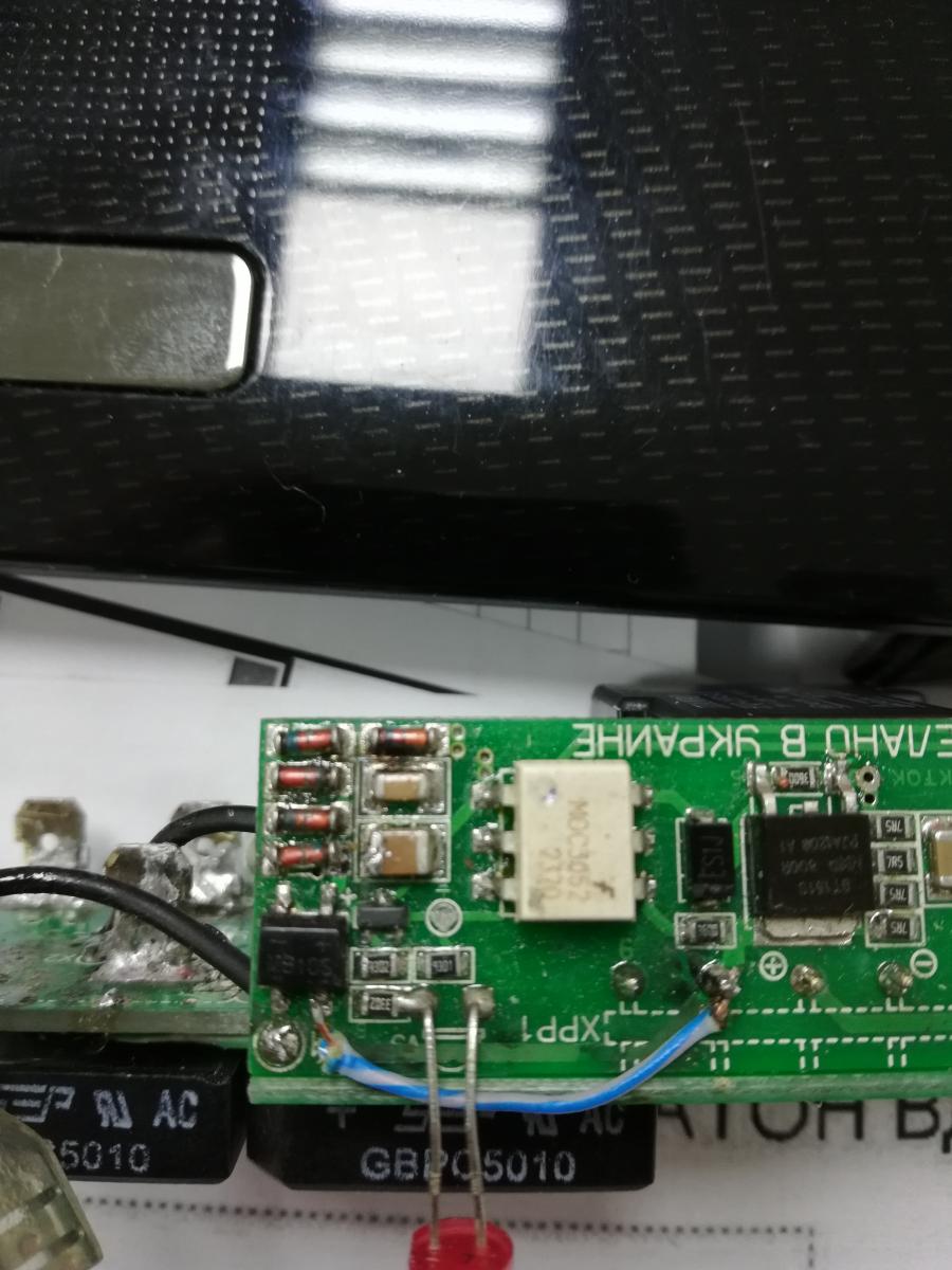

Принесли Патон 200Е при малейшей нагрузке уходит в перегруз даже если на выход цепляю лампочку, начал искать проблему нашел сгоревший не пойму то ли диод то ли стабилитрон и резистор на 1Ом помогите определить диод или стаб.
Принесли Патон ВДИ 200Е при малейшей нагрузке уходит в защиту, даже когда подключаю лампочку, напряжения на выходе нет нашел сгоревший резистор и диод или стабилитрон, я не могу понять на фото обведенны кружком
