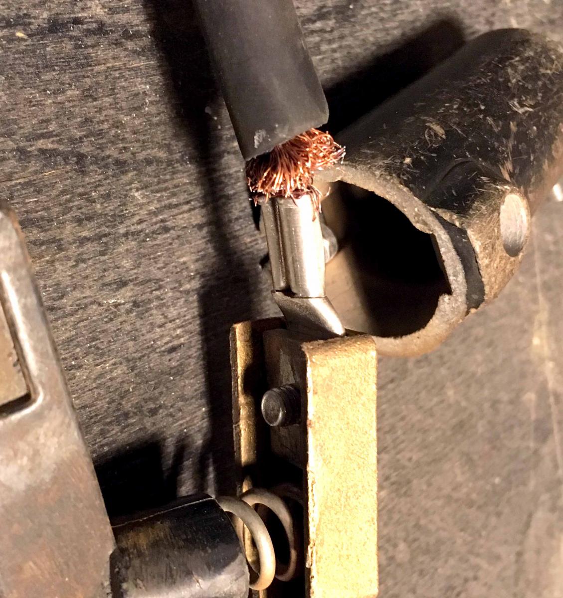

С моими аппаратами поставляется алюминиевый сварочный провод. Вот пример во что он обратился при типовой оконцовке:
Вложение 11277Вложение 11278
И это всего пару пачек электродов.

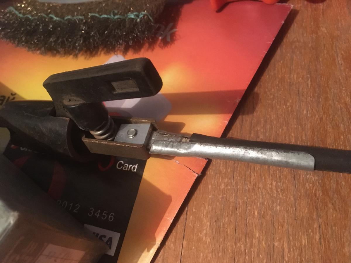

Поэтому сразу оконцовываю с креплением за изоляцию. Первые перепаковал в 2014 году, до сих пор живы и здоровы при сожженных десятках пачек 1-5 кг.
Вложение 11279
Так же и на клещах.
Меньше греются за счет лучшего теплоотвода, не лохматятся от прокручивания, не ухудшается проводимость.
Проверьте как Патон оконцовывает тогда и поговорить будет о чем.
