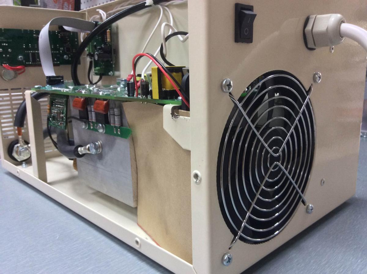

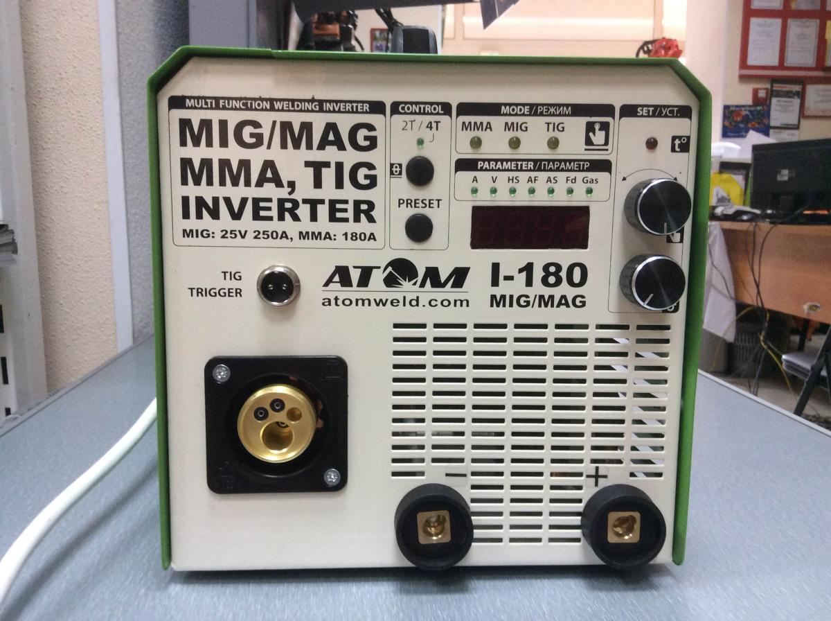

Седня Серега привез в Одессу аппарат с новой прошивкой . Вечер гоняли в аргоне , осцилятор там не нужен ..... Пару дней проверим остальные режимы .
тиг сделали более чем достойно . К нему у меня были основные притензии пол года назад .
Завтра поганяем остальное
Атом i-180 3/1 с новой прошивкой , металл 0,8 мм
Работает отлично тиглифт даже на минимальном токе в 10А .
Стало 10 ячеек памяти в каждом режиме , было по 4 на режим .
Расширеное меню ПА с отдельной регулировкой базового тока и временем его действия . В работе это проявляется тем , что проволокой 0,8 и настройками можно добиться эффекта сварки как если бы варить проволокой 0,6 или 1 мм
При переходе на повышенный режим звукой эффект вообще супер . Привычное равномерное потрескивание перерастает в низкочастотный гул похожий на полет шмеля . Создается впечатление что КЗ пропадает и только воет дуга )
ну , что . подведем итоги нескольких месяцев "боев" )
в результате длительных телефонных переговоров ,времени , соженных киловатт , расходников , бензина , поездок Сереги Гроздова , разного выпитого и сьеденного аппарат доведен до ума и великолепно работает во всех режимах

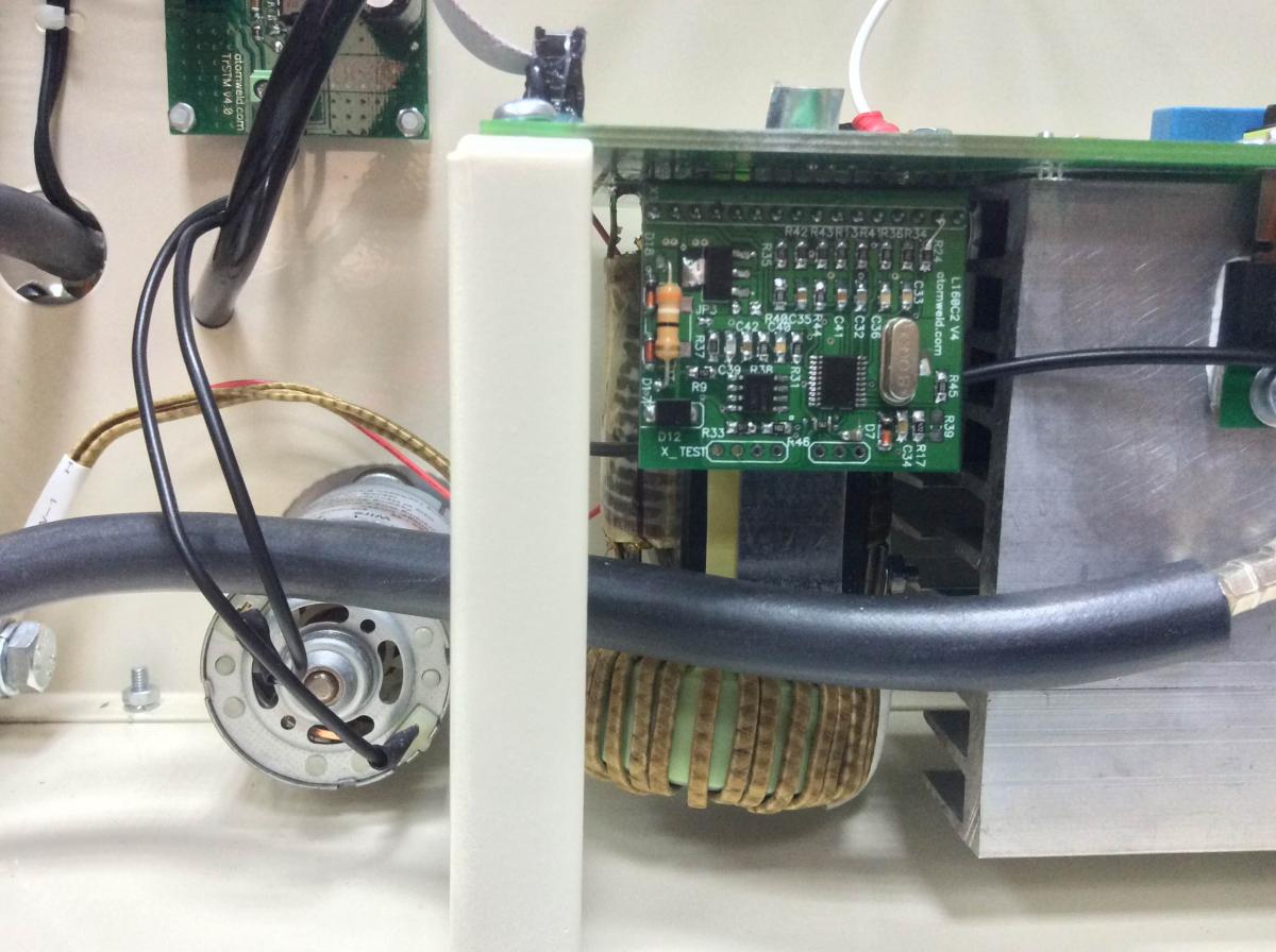

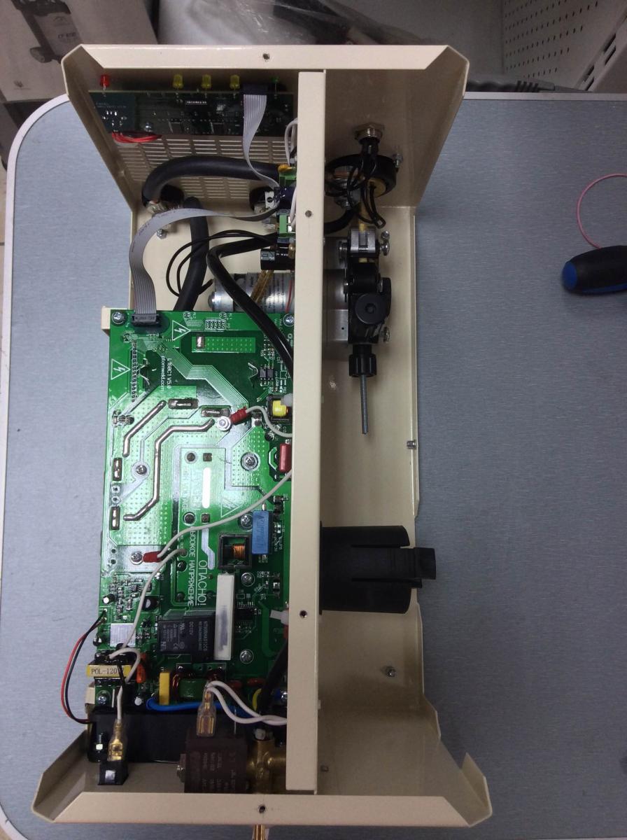

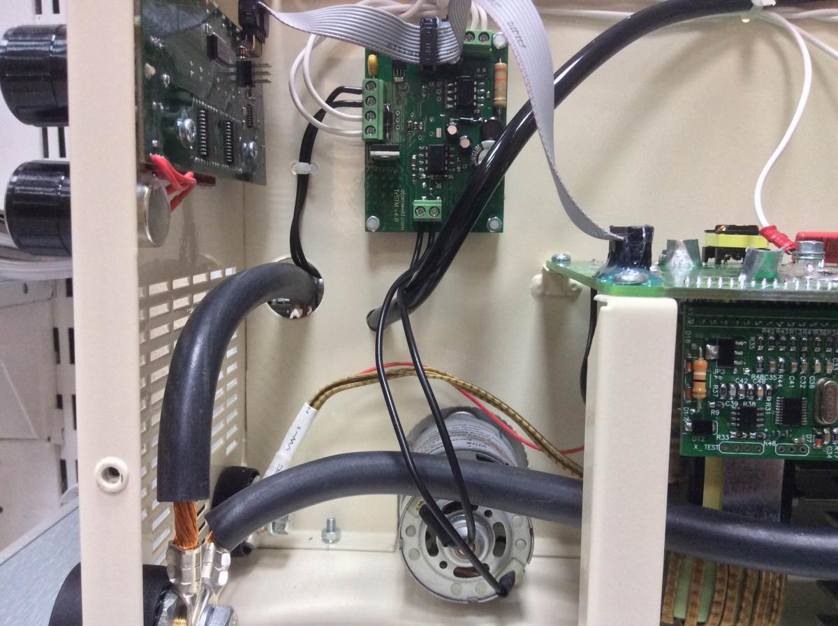

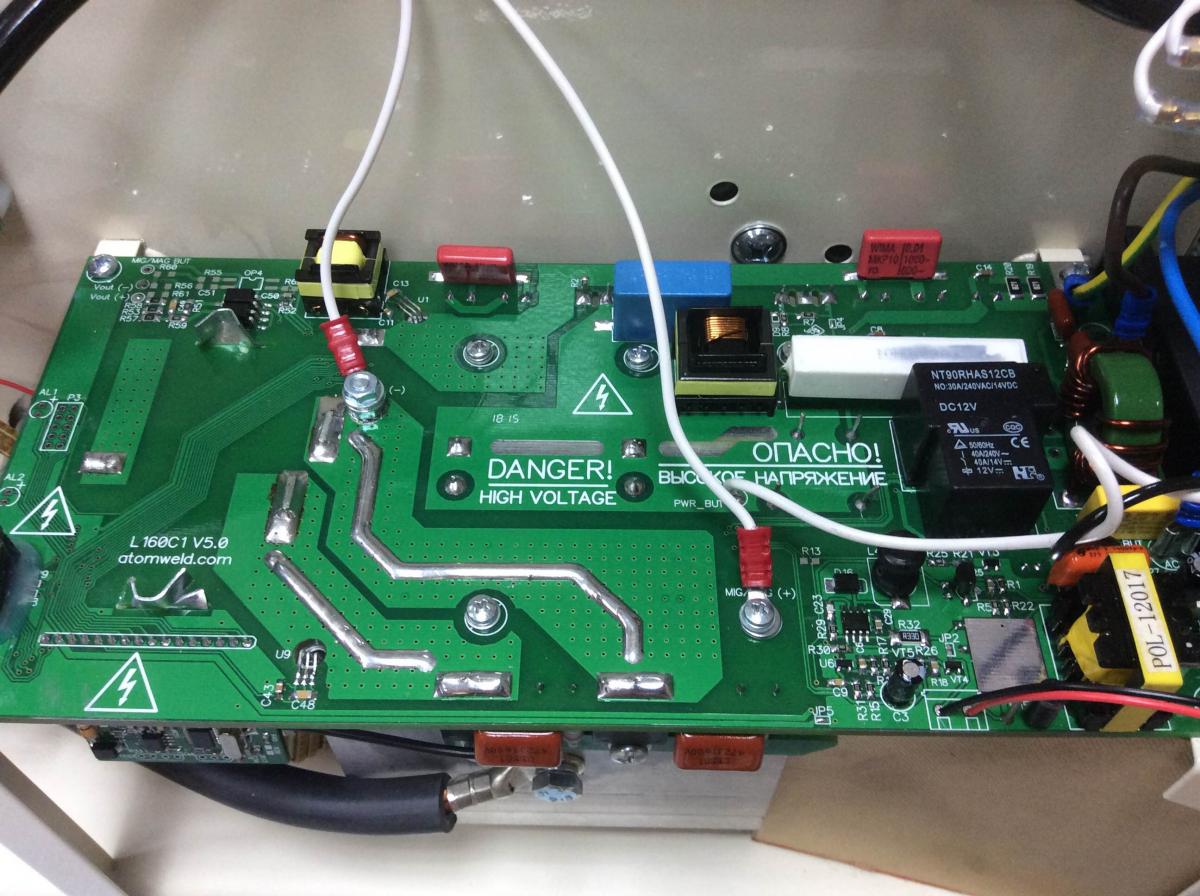

сначала было решено выслать мне новую плату управления , чтоб я сам ее заменил . но фокус не удался , как и предостерегали сервисники , что такое может быть . после замены платы аппарат не включился вообще в виду отсутствия согласования всех элементов управления .
поэтому аппарат был позавчера отправлен на завод для лабораторной настройки и сегодня я уже получил его обратно с новой прошивкой и новым фаршем ) .
режим ММА перекочевал в него из ручника I-250D . а ПА и ТИГ перекочевали из моноблока Атом I-250 MIG/MAG
итого :
10 ячеек памяти на каждый режим
отлично работающий ММА со всеми типами электродов . включая УОНИ на минимально возможных токах
отлично работающий , предсказуемо и без чудес TIG-Lift , нарастание тока , заварка кратера и т.д
расширенное (скрытое ) меню ПА , где кроме привычных параметров можно еще настраивать базовый , стартовый ток и время действия . на базовых настройках работа стала более стабильной . можно смело убирать горелку дальше от зоны сварки , а не лезть соплом до упора
кто еще сомневался может смело брать ! за такую цену такого функционала и работы нет ни у кого .
Атомовцам респект и уважуха ) молодцы )
Теперь когда все работает как надо у меня появилось дикое желание воткнуть туда второй клапан под аргон и вывести штуцер на морду , чтоб при необходимости не надо было отсоединять рукав ПА )))
Разгон получается до 250А в режиме ПА .
Прошивка перекочевала от туда . Внешне это проявляется в том что при привычных настройках ранее в 19В и подаче 3.1 , для того -же результатата пришлось опуститьсч до 18В и подачи 2.7 ))) это не учитывая отдельных токовых настроек )
Связано это с базовым прогревочнвм током который стоит по умолчанию для 250-ки
Я не электронщик чтоб обьяснять такие нюансы , но аппарат варит как 250-й )))
Возможно это мой опытный образец , но аппарат варит изумительно во всех режимах .

Т.е. не только прошивку нужно менять чтобы обновить аппарат,а ещё и железо ? Во сколько выливается этот апгрейд ?
Да , просто перепрошивкой не отделаться .Там другой процессор , и даже просто замена платы не проканывает . Аппарат надо отсылать на завод .
Цену вопроса уточняйте у grozdov , он вхож туда .
