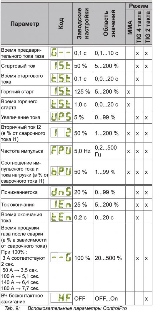

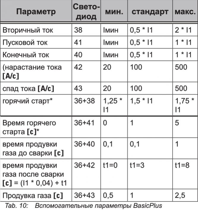

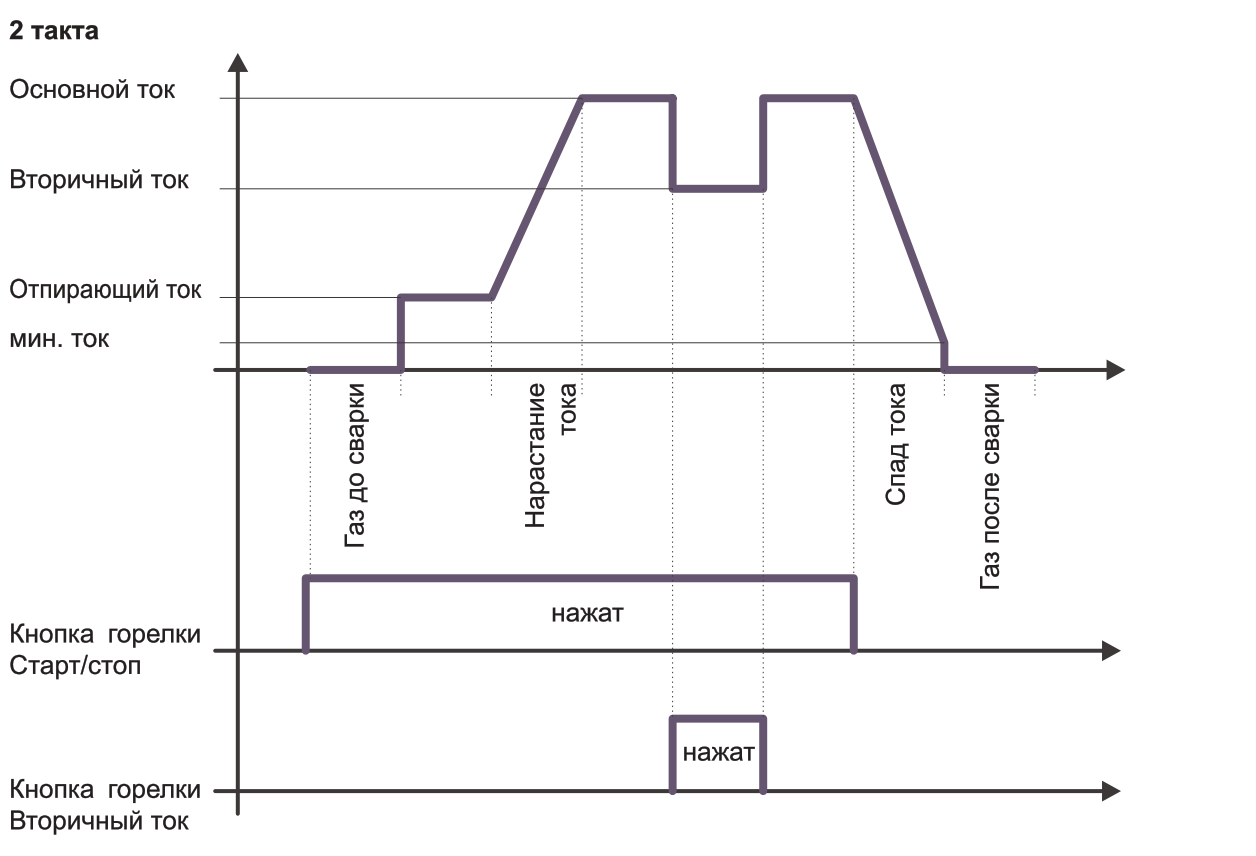

В описании в мануале и на рисунке алгоритм как алогоритм - с регулируемым током и временем начала/окончания, с регулируемым временем нарастания/спада - такой алогоритм по идее позволяет сразу начать варить импульсами при обнулении времени тока начала/окончания/нарастания/спада.
Но, насколько я понял, в реале оно не обнуляется, алогоритм уже не такой регулируемый как должен был бы быть, и программисты свою работу сделали неправильно.
Программисты занимаются алгоритмами которые заставляют "железо" делать то что требуется для выполнения "сварочного алгоритма" чтобы сварщик мог все настроить как ему надо и работать.
Программисты не "задумали сварочный алгоритм", они его неправильно реализовали, просто.
И если хотите - снимите видео о том как варит аппарат с обнуленным временем тока начала/нарастания/спада/тока окончания, чтоб уже видно было что эта вся тема не высосана из пальца.
