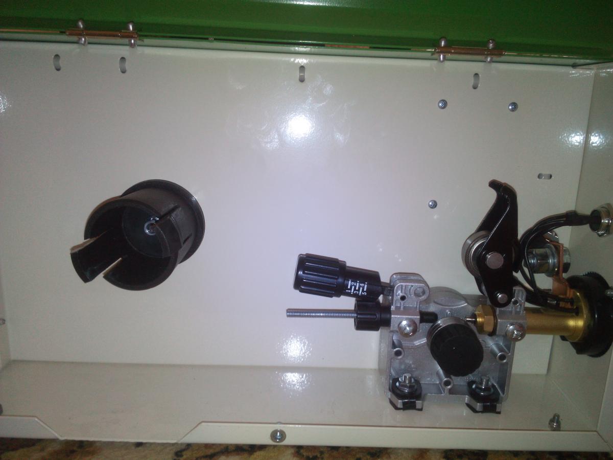

Коли глючив подумав може почищу і все пройде (не пройшло) і мусору там особливо не було, найбільше там де котушка і протяжка, за рахунок нещільнього приляганя кришки і болтика який на різьбу без зусиль не попадає . Фото всередині.
відкрив якийсь картон всередині, для чого він там?
