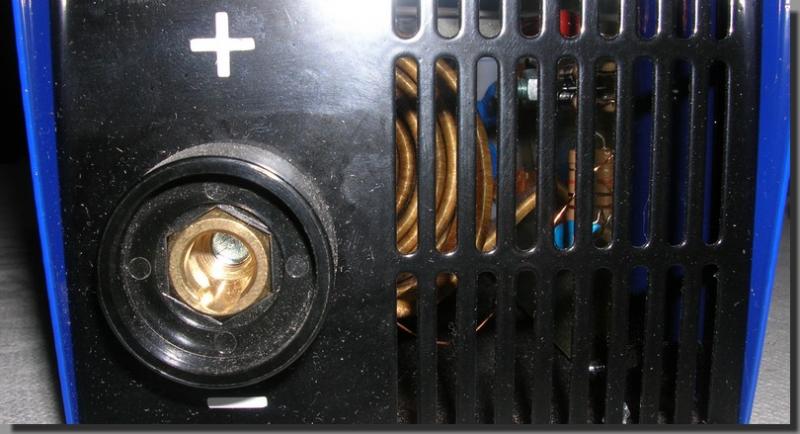

ELSVA ВД-200И - Ребята, подскажите - чего это там такое внутри ? Проглядывается тоненький лакированный медный проводок, без изоляции. Оно там не опасно, не замкнет ?
Вложение 639Вложение 640Вложение 641
В фотогалере я его тоже, вроде как вижу: http://www.elsva.kiev.ua/elsva_vd-200i/fot

Так это наверно предохранитель http://s16.rimg.info/432c42269535b60...92a54cd4ec.gif
Вот демоны, издеваюцца.... Так может залезть внутрь и одеть кембрик от греха подальше, а то ж там "напруга", мало ли чего оно тама будет трепыхаться по сторонам, ещё заденет какой-нибудь процесор и бабахнет... WTF ?
Ну грамотеи! Не мешайте аппарату работать.
Это не предохранитель. Этот проводок точно не бабахнет!
Лучше соблюдайте т. б.при работе.:-)
;)Есть отвертка?розбери!!
И во внутрь посмотри!:-)
А что там смотреть?:-)
Предохранитель находится на плате, со стороны сетевого шнура.
Проводок, о котором спросил VictorNR, соединяет выходной разъем с платой. Напряжение на нем, равно напряжению на электроде. Ток мизерный. Проводок «передает» напряжение после дросселя, непосредственно с клеммы, блоку управления ШИМ.
Гореть нечему.
