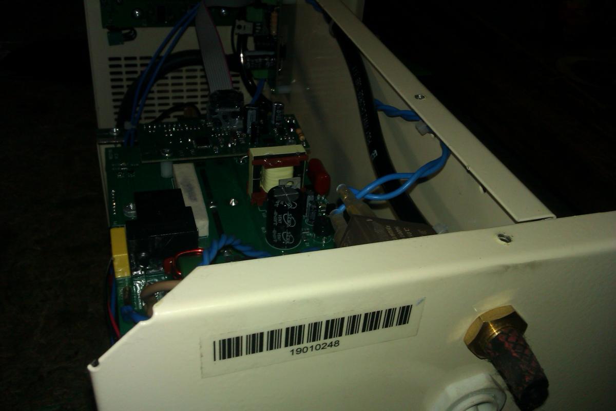

Відремонтували апарат оперативно, причиною назвали злетівший(?) роз'єм на
якійсь платі, після тестування відправили мені назад.
Я вже був готовий написати відгук про достойну роботу апарату, але думав почекаю поки хоч
одну бухту дроту виварю - і "чуйка" не підвела, сьогодні апарат знову "врізав дуба" раніше сроку не спаливши
бухти дроту 4.2кг !!!
На емоціях набрав сервісмена з бажанням виговоритись:D добре, що залишки
виховання перемогли. Домовились завтра порозмовляти - в мене є велике бажання
отримати свої гроші назад і побажати успіхів виробнику. Побачимо що цього разу я почую.
Минулого разу мадам з магазину припустила, що апарат я взяв покористуватись і віддати.
Коли першого разу відправляв апарат в ремонт не додумався відкрити і подивитись, що там всередині.
Цього разу відкрив - особливого нічого не побачив, всі видимі роз'єми в клею і на місці, отже цього
разу містики не повинно бути.

А симптоми такіж?

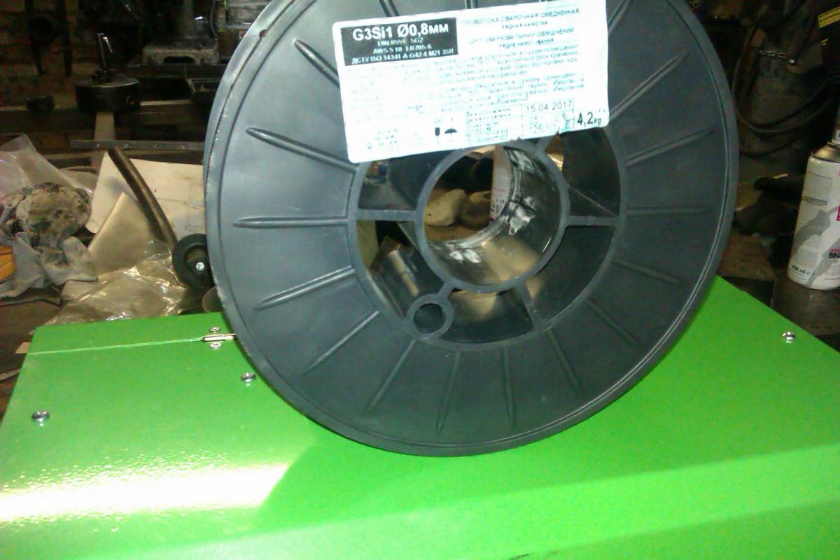

тестируем новое тормозное устройство (катушкодержатель):
Вложение 6420
можно устанавливать катушки на 1 кг и на 5 кг.
из-за его габаритов, скорее всего, придется делать корпус немного шире.

случай выше - один за последние много месяцев. мы оставляем такие аппараты себе для тестирования (у этого аппарата, во второй раз, деградировал SMD конденсатор 22п в цепи кварцевого резонатора).

начали устанавливать новые катушкодержатели с регулируемым усилием (уже в продаже):

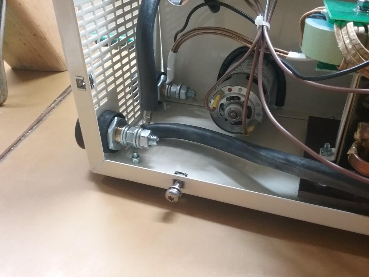

1. Так как я периодически пользуюсь TIG то для смены полярности необходимо было снять крышку корпуса, а при сборке 3 из 8 винтов провернулось (я не маньяк, отверткой пользоваться умею, дурной силы не применял) и это при первой зборке.
К толщине металла претензий нет. Скорее проблема в винтах(или в диаметре заводского отверстия). Учитывая то что мне нужен и па и тиг то судьба остальных 5ти есчо не скрученых винтов выглядела довольно печально, а если подумать о его весе +катушка и сколько есчо впереди разборок и о шансе рано или поздно разобраться в руках при переносе...
Решил устранить проблему другим крепежом(думаю Вам может пригодится)Вложение 6580
2. Для изменения полярности необходимо выкрутить болт(хоть он и короткий но процесс не быстрый) и в этот момент высвобождаются все провода, а это неудобно так как места и так немного. Не лучше было бы высвобождать только перекидной провод и этого можно было бы добиться заменив болт на шпильку(на фото мой вариант) что упростило бы задачу для пользователя.
Ну это всё лишь мои советы. Аппарат мне понравился. Молодцы так держать!
Для быстрой смены полярности, надо убрать провод идущий от "плюса" к евроразъему, сделать новый с клеммой для крепления к евроразъему с одной стороны, и с другой стороны с байонетным разъемом ("папой") для подключения кабеля к +/- на корпусе аппарата, сделать дополнительное отверстие в лицевой части корпуса для вывода кабеля. Отверстие и кабель надо дополнительно защитить от замыкания...

Внутренности аппарата лучше лишний раз не вскрывать, электронная часть "головы" может замкнуть/заглючить даже если просто пальцем замкнешь контакты для кабеля данных (если аппарат будет включен).

То что начали устанавливать новые катушкодержатели, которые позволяют устанавливать катушки на 1 кг и на 5 кг. приятно радует.
Но что делать тем у кого еще старый катушкодержатель? У меня аппарату всего 3 месяца и он как раз еще со старым катушкодержателем, в который я могу поставить только катушку 5 кг.
Есть потребность попробовать варить нержавейкой ( нержавейкой еще не пробовал ). Купил катушку нержавейки 1 кг., принес домой, а она не влазит.
Как быть? Колхозить что то самому? Так это аппарат надо разбирать и вносить изменения в его конструкцию, а он еще на гарантии.
Подскажите что делать?
позвоните по телефону сервисного центра на сайте атома: http://atomweld.com/ru/
вы можете договориться о том, чтобы вам отправили новый катушкодержатель по специальной цене.
вм нужно будет только аккуратно просверлить отверстия и установить его. если электроника не будет повреждена, гарантия останется в силе.
другой вариант - отправить аппарат в сервисный центр, там установят новый катушкодержатель, но это займет немного больше времени и нужно будет оплатить пересылку.
