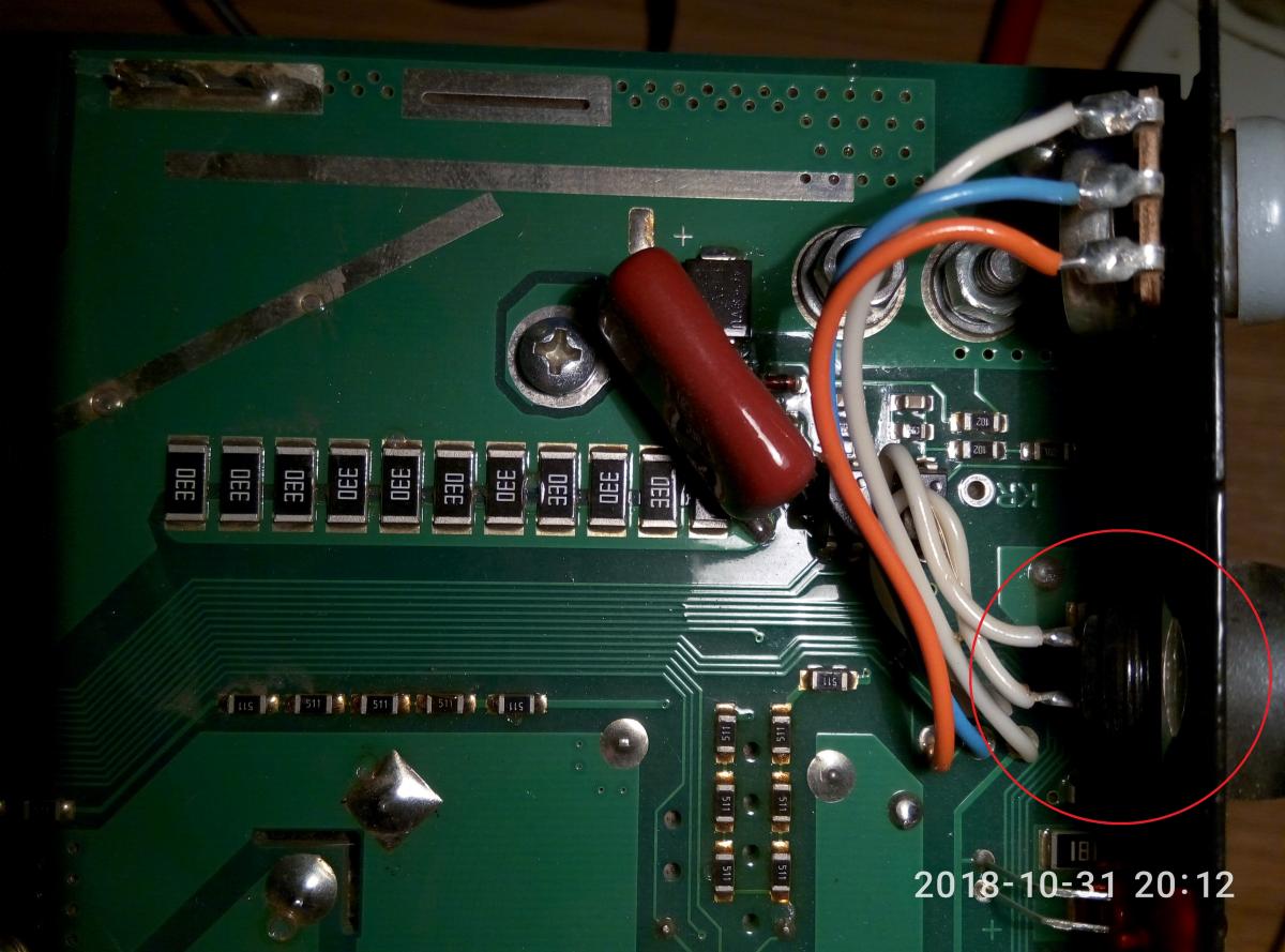

Может, кому-то поможет.....
Итак, выключил Самурай, пошли пообедать, включаем - цюцюрка, вентилятор крутит ( естественно), а инвертор молчит.
Т.к. не хотел лезть в него, проверил силовые диоды, транзисторы, бегом упаковал и отправил на сервис в Харьков,т.к. аппарат уж очен нужен был, да и боялся, что там может что-то серьезное.
На следующий день понял, куда тестером тыкать, где собака порылась, но было поздно. Да, заплатил деньги ,хотя я и не жалею ни капли (аппарат давным-давно не гарантийный), но в сервисе отремонтировали то, что я уже и сам понял.
Итак, сгорели пара сопротивлений в цепи питания по 180 Ом. На фото обведены, они закрыты кнопкой управления.
Если кому помог - спасибо принимается :)

Кстати, сервису спасибо. Утром забрали с НП а уже в 10.30 звонят - все сделали, высылаем обратно !

Не, не совпадение. Как раз там и увидел , куда собака порылась . Когда пришел из Харькова, вскрыл -таки да, сопротивления поменяны и в параллель добавлены.
