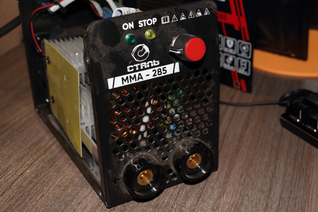

Появилось у меня необъяснимое непреодолимое желание купить мелкую веселенькую сварку. Попроще, под тройку. Из всего зоопарка мелких уродцев смотрел сначала на Сталь ММА-250 https://weld.in.ua/forum/showthread.php/4434
Но наткнулся на его сородича ММА-285 и чем-то оно меня зацепило. Да,- полумост. Да, всего 1 накопительный конденсатор. Дешман. Хлюпик. Но при этом пусковое реле присутствует (не обрезок, нормальное, на 30А), кнопка "вкл" тоже на 30А. В общем, 285-ый убедил и победил, взял его.

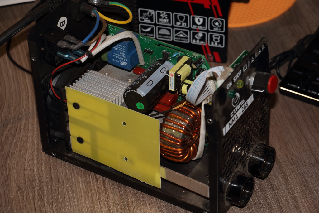

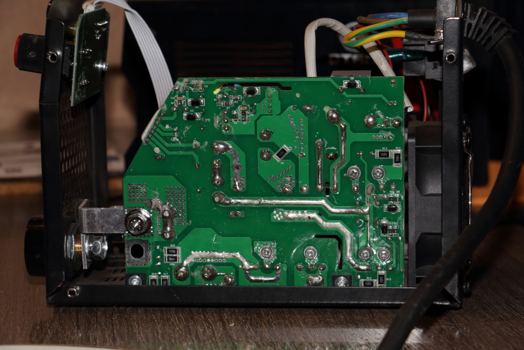

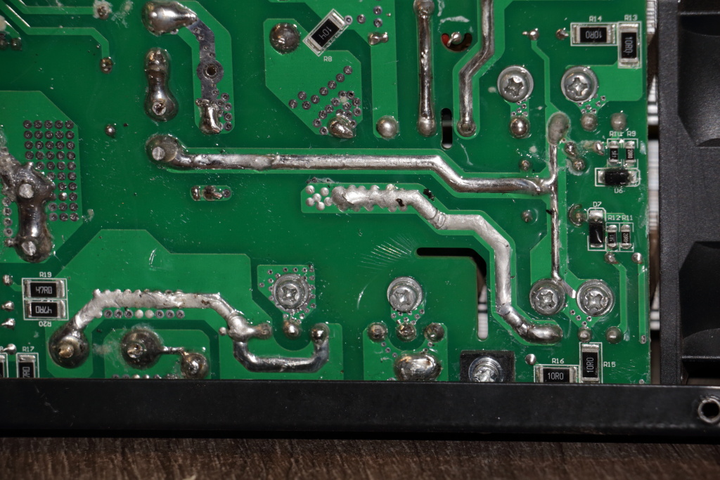

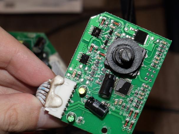

Вскрытие показало.. БИНГО! - микропроцессор. Что-то из STM32Fxxx, а это нифига себе, целое ARM ядро, не arduino/AVR какой-нить!
Хм-м... давно руки чесались однокристалками заняться, а тут прям джек- пот :)
Знакомлю общественность с потрохами, в интернете материала по этой модели практически нету. Эксклюзивчик!
PS "Сталь" - украинская торговая марка. Такой же OEM/ODM перекуп, как Днипро-М и проч. Оригинальный производитель Kende, его сертификат en609741 на бирке.

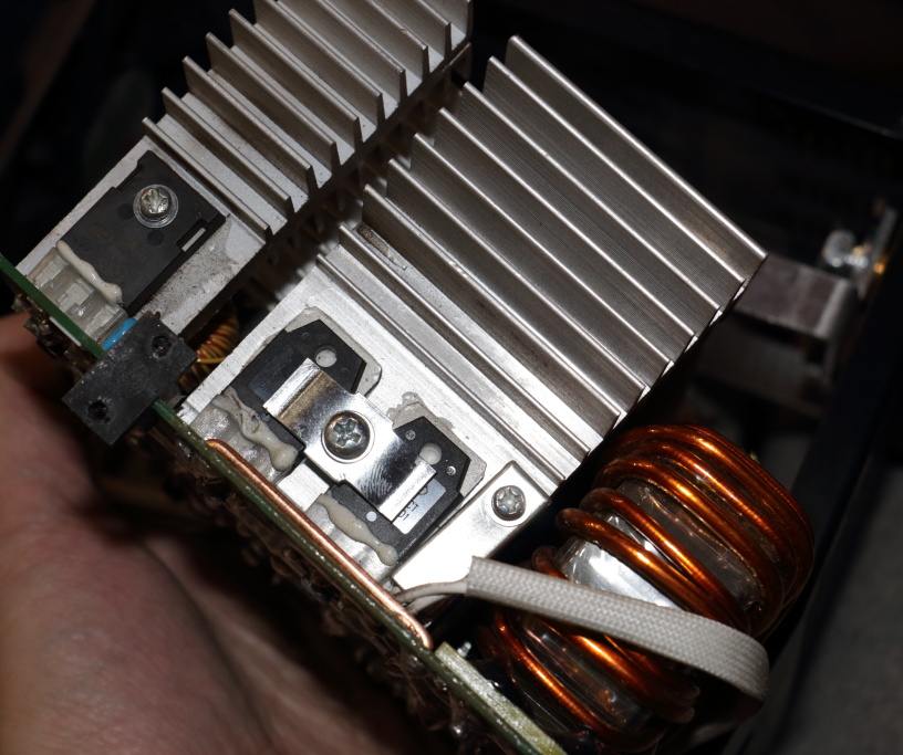

PPS полумост прямоход, 40N60FD1 по 1 шт в плечо, MUR70200CT по 1 шт в плечо. Ожидал, что будет хуже.
Заявлено 85А при ПВ 100% и 120А при ПВ 60%. Соглашусь.
