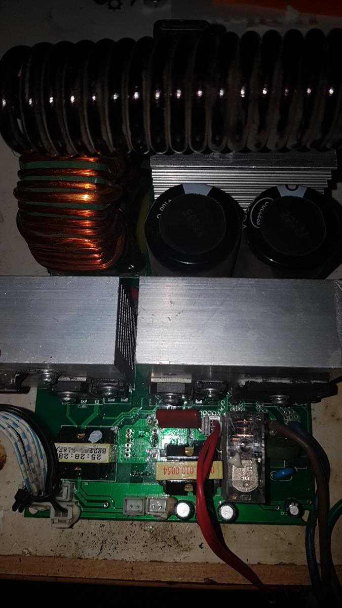

    СТАЛЬ ММА-250. Нужна схема блока питания

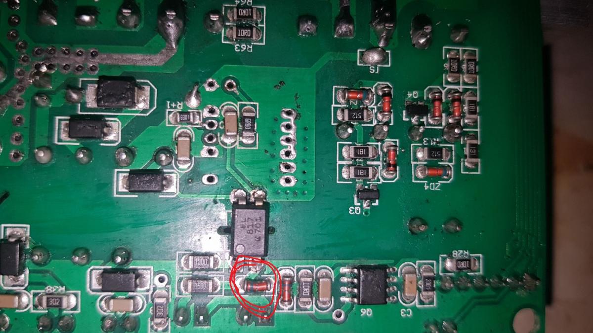

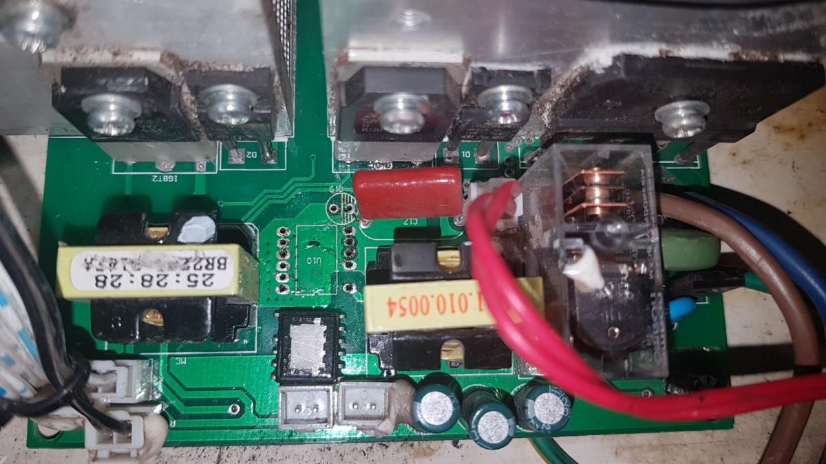

    Установлена микросхема блока питания TOP267VG. Микросхема сгоревшая. Нажмите на изображение для увеличения
ID:	11093. Помогите у кого есть схема блока питания или определить стабилитрон на другой стороне платы Нажмите на изображение для увеличения

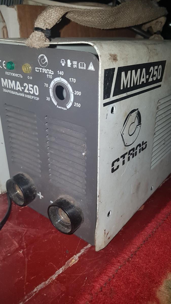

    ФОТО Аппарата Нажмите на изображение для увеличения
ID:	11095 Нажмите на изображение для увеличения
ID:	11096. ВСЕМ СПАСИБО....

    Так скачайте даташит на эту самую TOP276, там есть схема включения ...
    yuraochkovskiy (17.10.2020)
    Схема включения из даташита не поможет в подборе стабилитрона по вторичной стороне. Тут нужно логически подумать и номинал стабилитрона "нарисуется".
    31.01.2019
    1,178
    Так на основе этой самой схемы его будет на порядок проще "нарисовать". Или нет ?
  7. #5
    Номинал стабилитрона зависит от необходимого выходного напряжения, которое может быть 12, 15, 18, 20, 24 вольта. Чем поможет даташит? Он может помочь только по первичной стороне, схема которой и должна соответствовать шиту. А по вторичной - поможет умение анализировать. Простые истины: сколько вторичных напряжений выдает БП, по какому стабилизация, на какое напряжение вентилятор и т.д.
  9. #6
    20.09.2019
    Нежин
    6
    6
    Стабилитроны на 12 вольт включены последовательно. Микросхема запаяна аппарат заработал всем спасибо. Тему можно закрывать.
    Анатолий (29.12.2020)
  11. #7
    26.09.2014
    41
    7
    ООС по оптопаре берется. Напряжение на встроенном в оптопару ИК светодиоде ~2-2.2 В. Вы добавили 24В. Итог - на выходе дежурки порядка 26В.

    Что у него на выходе установлено? по плате вижу 3 шт ТО-247, какие именно диоды?
    И правильно ли я понял, что штатная хиленькая кнопка отрубает дежурку, а сила все время в запитке находится?

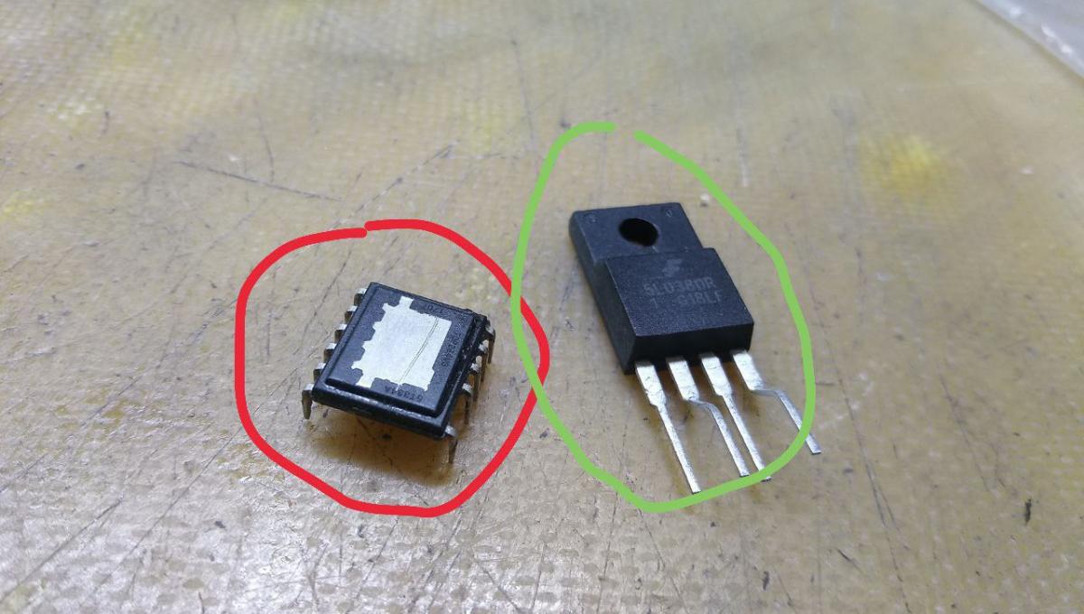

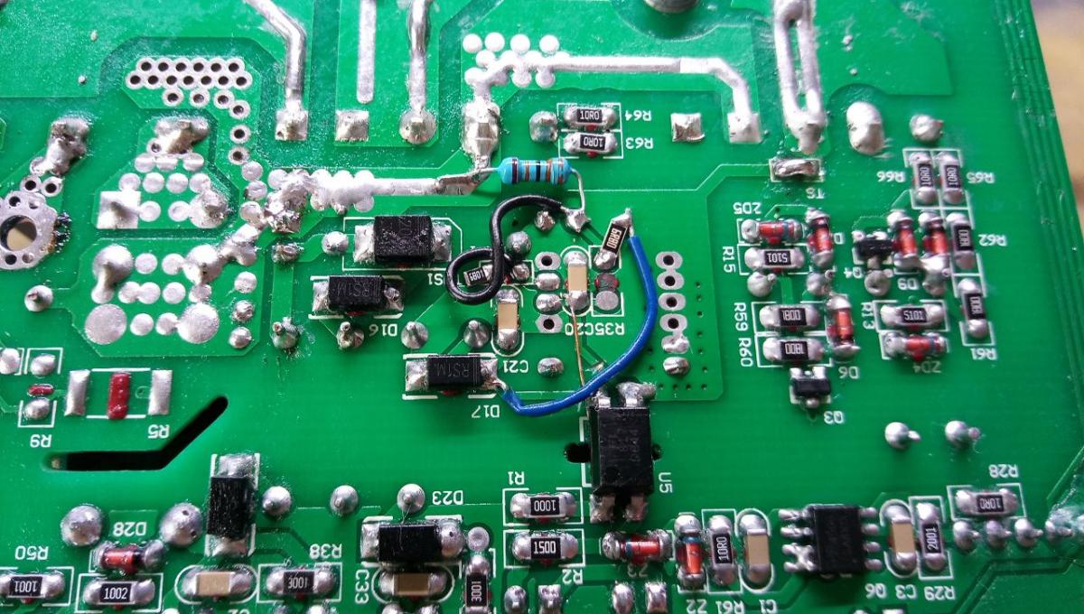

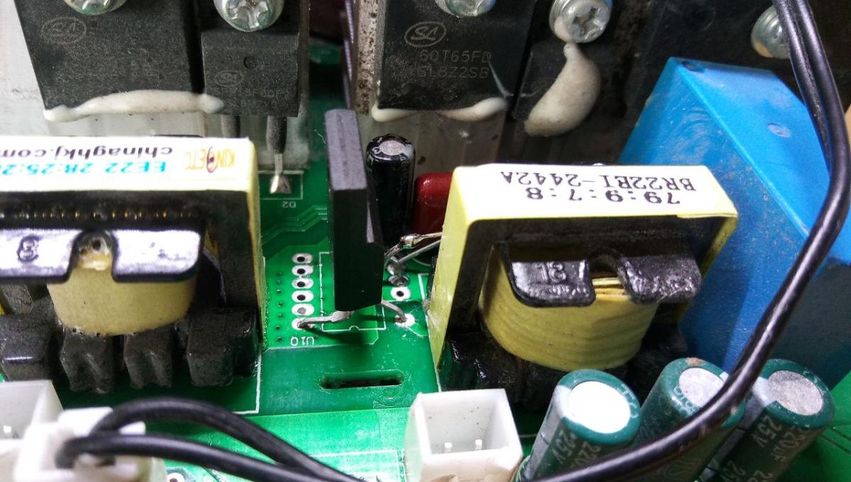

    Стикнувся з такю самою проблемою, але мікросхеми TOP267 не було під рукою, тому замінив нв KA5L0380, звісно ж з доопрацюванням схеми.Нажмите на изображение для увеличения
