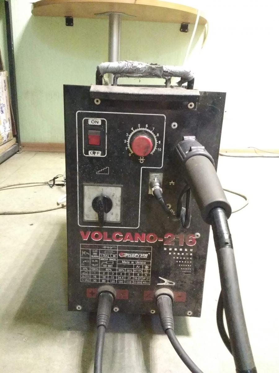

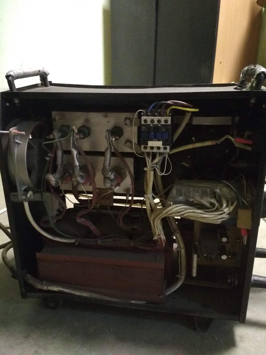

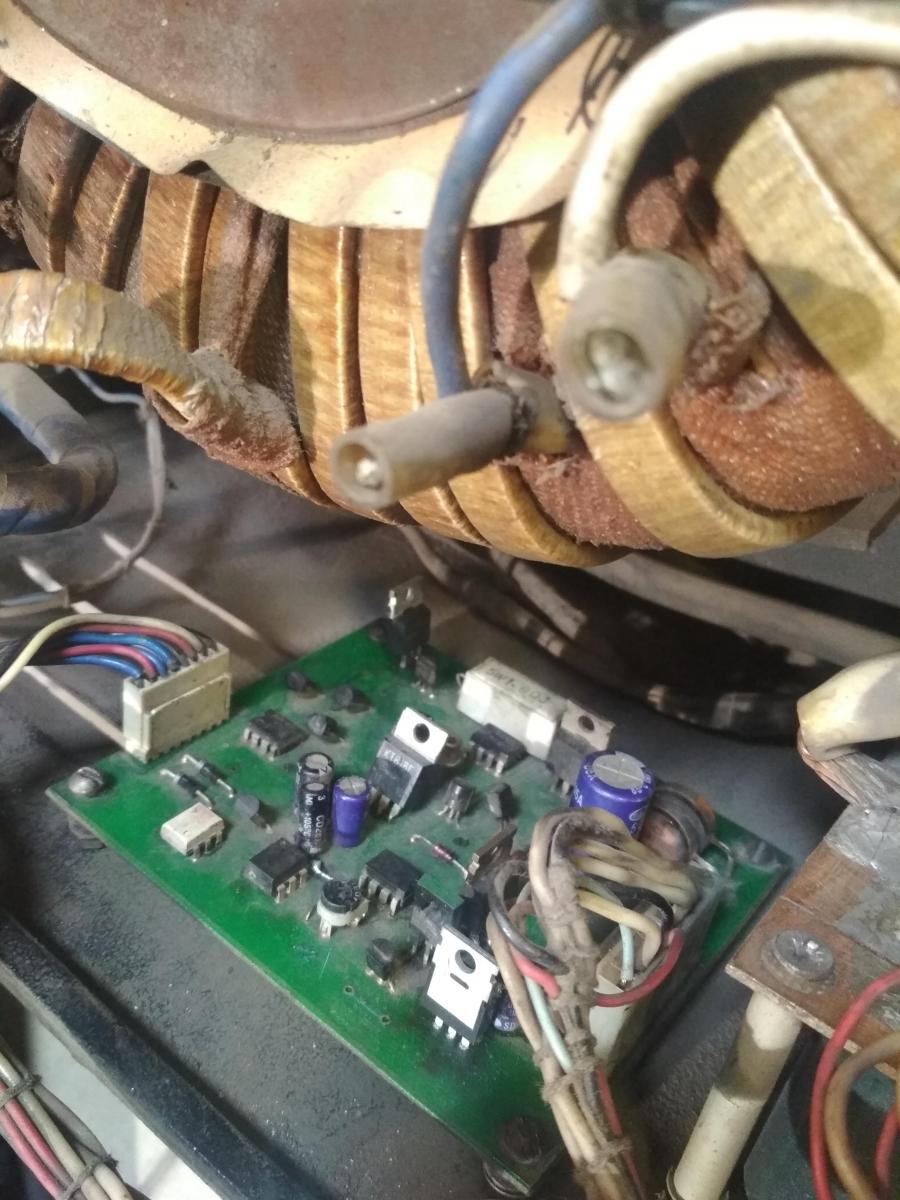

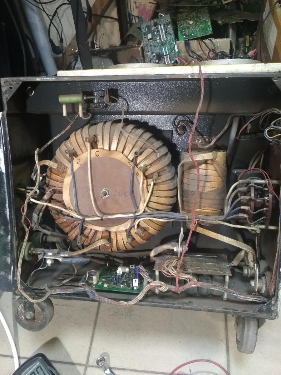

Привожу в порядок трехфазник и заметил то ли глюк то ли так надо. Вобщем на испытываю балластом, если ставлю нагрузку до тока 80А, то все как обычно кнопочку нажал - есть ток, отжал ток пропал.
Если ставлю серьезный балласт до 200А, то нажимаешь - ток пошел, 200А честных, отпускаешь кнопку, а от ток в половину сбрасывает и стоит гудит себе. Если нагрузку отцепить - ток естественно пропадает до след нажатия на курок. Это так надо? что бы вдруг чего допалить проволоку, если залипла в реальных условиях?
Вложение 10615Вложение 10616
