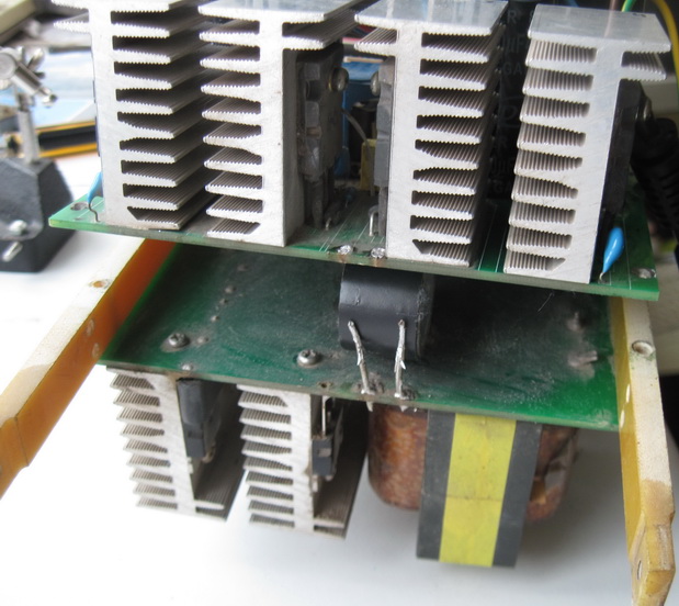

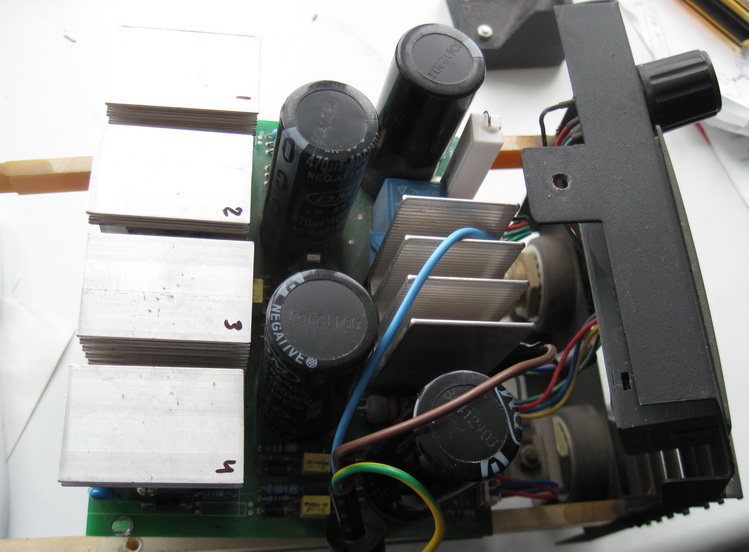

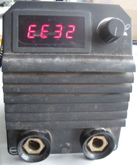

    Кто знает, что за агрегат? Принесли в ремонт.Нажмите на изображение для увеличения

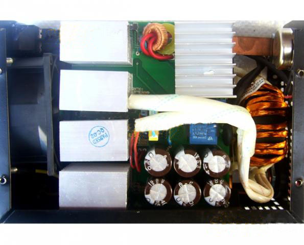

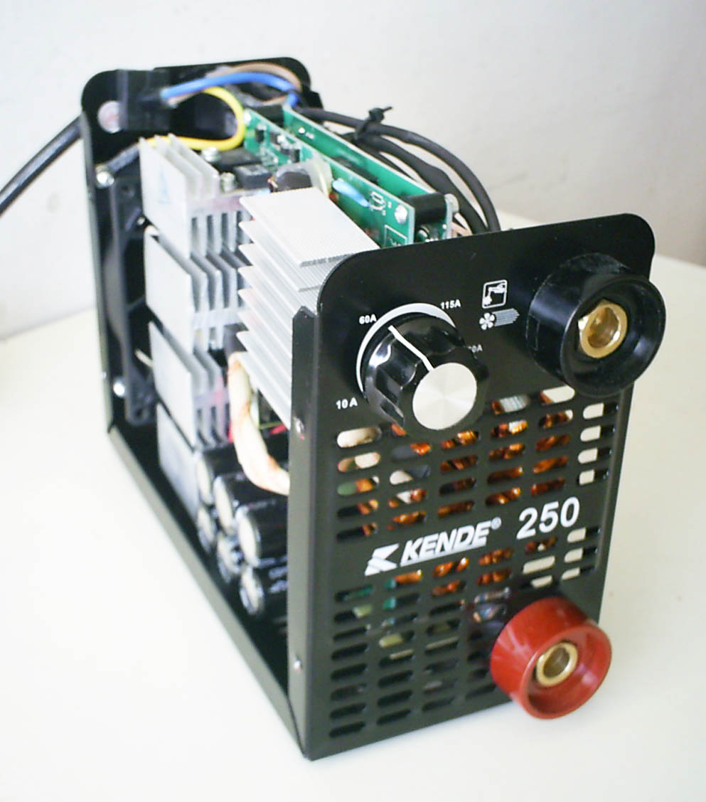

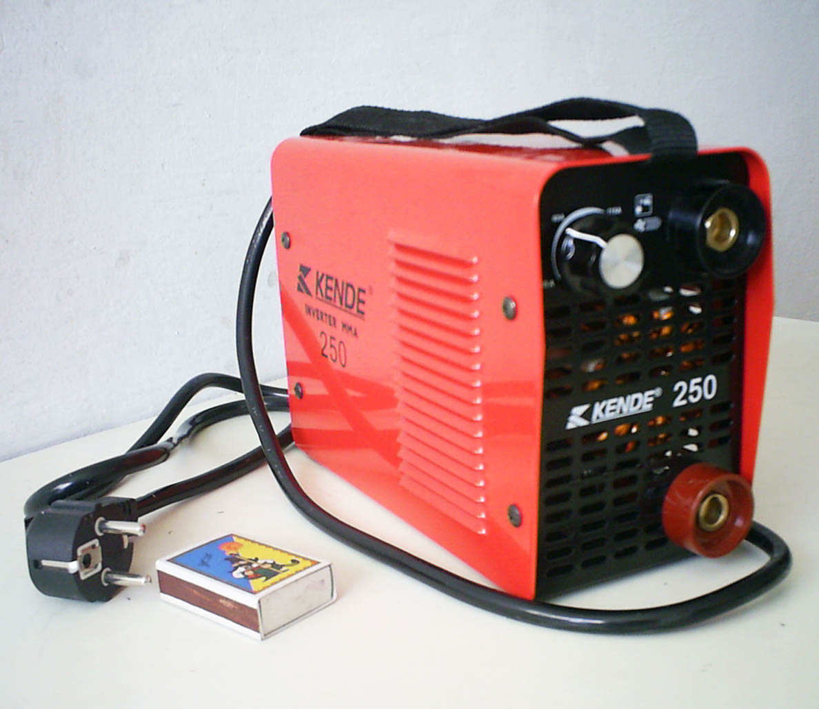

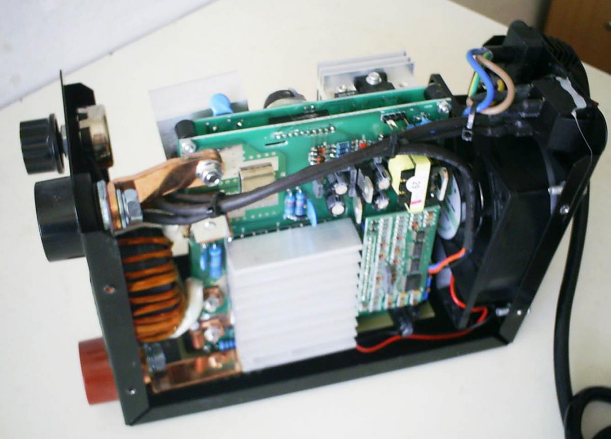

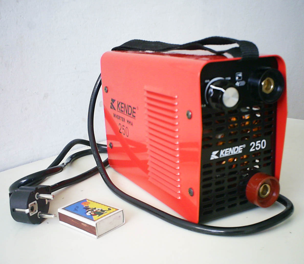

    Ищу схему Kende MMA 250

ID:	2369Выкладываю фото внутреностей.Нажмите на изображение для увеличения

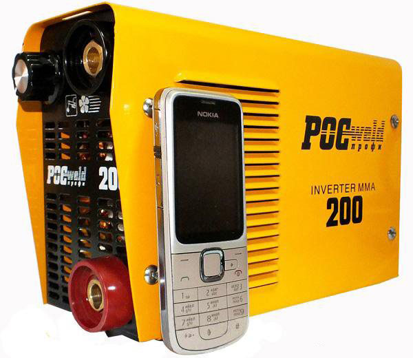

ID:	2371У Kende MMA250 есть клон POCweld MMA-200 наверное схемы их одинаковые.
