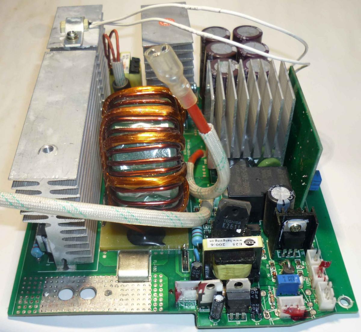

    ProCraft 250D, если что-то не снял интересное подскажите.

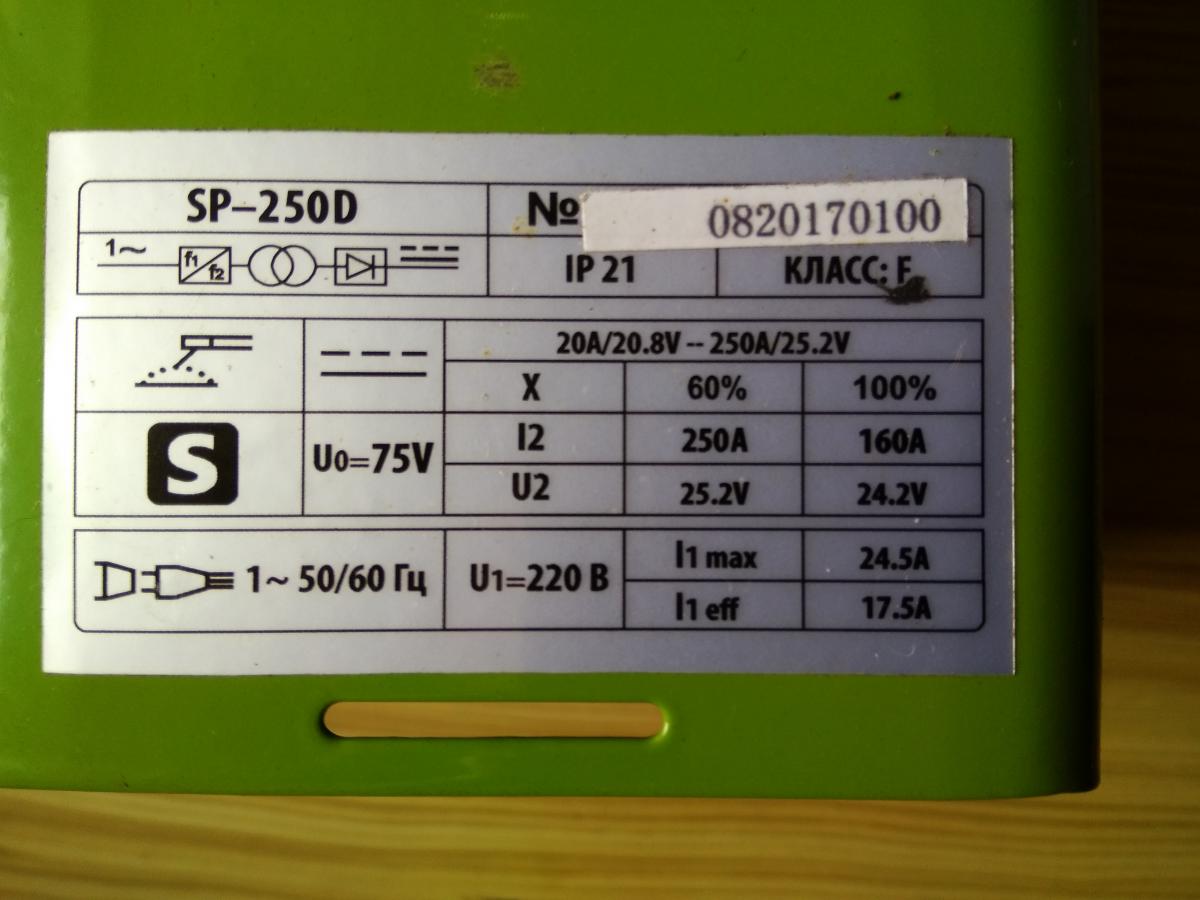

    Диод на ProCraft SP-250D тоже зажали...

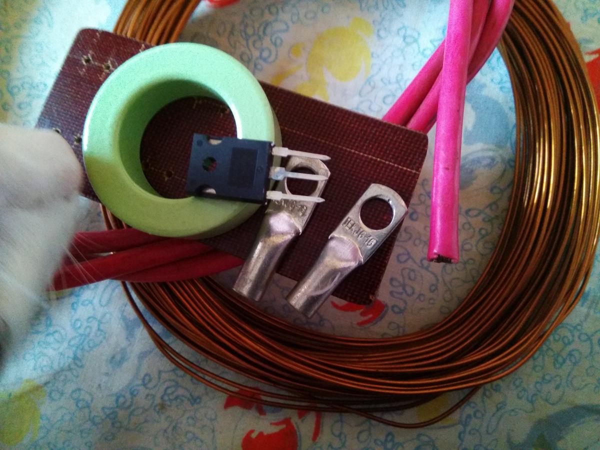

    Подготовил почти все компоненты по модернизации ProCraft SP-250D на основе заветов доброго человека,
    форумчанина aleksandrit78 Как доделаю, отпишусь в соответствующей теме. А модернизировать стоит. Как справедливо отмечал aleksandrit78, некоторые электроды категорически отказывается поджигать и работает нестабильно.

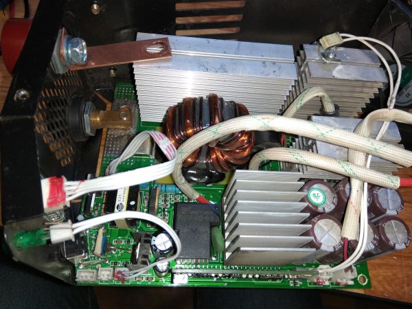

    Вот, вроде ничего не забыл?
    Вложение 7171
    Вроде все,если можно марку диодов и силовых тразисторов огласите пожалуйста
  13. #378
    05.12.2017
    Днепропетровск
    23
    Диод который будет допаиваться - 60СРН03. (ноги правда у него короткие, нужно будет на 5мм ниже резьбу нарезать)
    Диоды и транзисторы которые на заводе установили?
  15. #379
    03.03.2017
    Сумская обл
    6
    Да, заводские

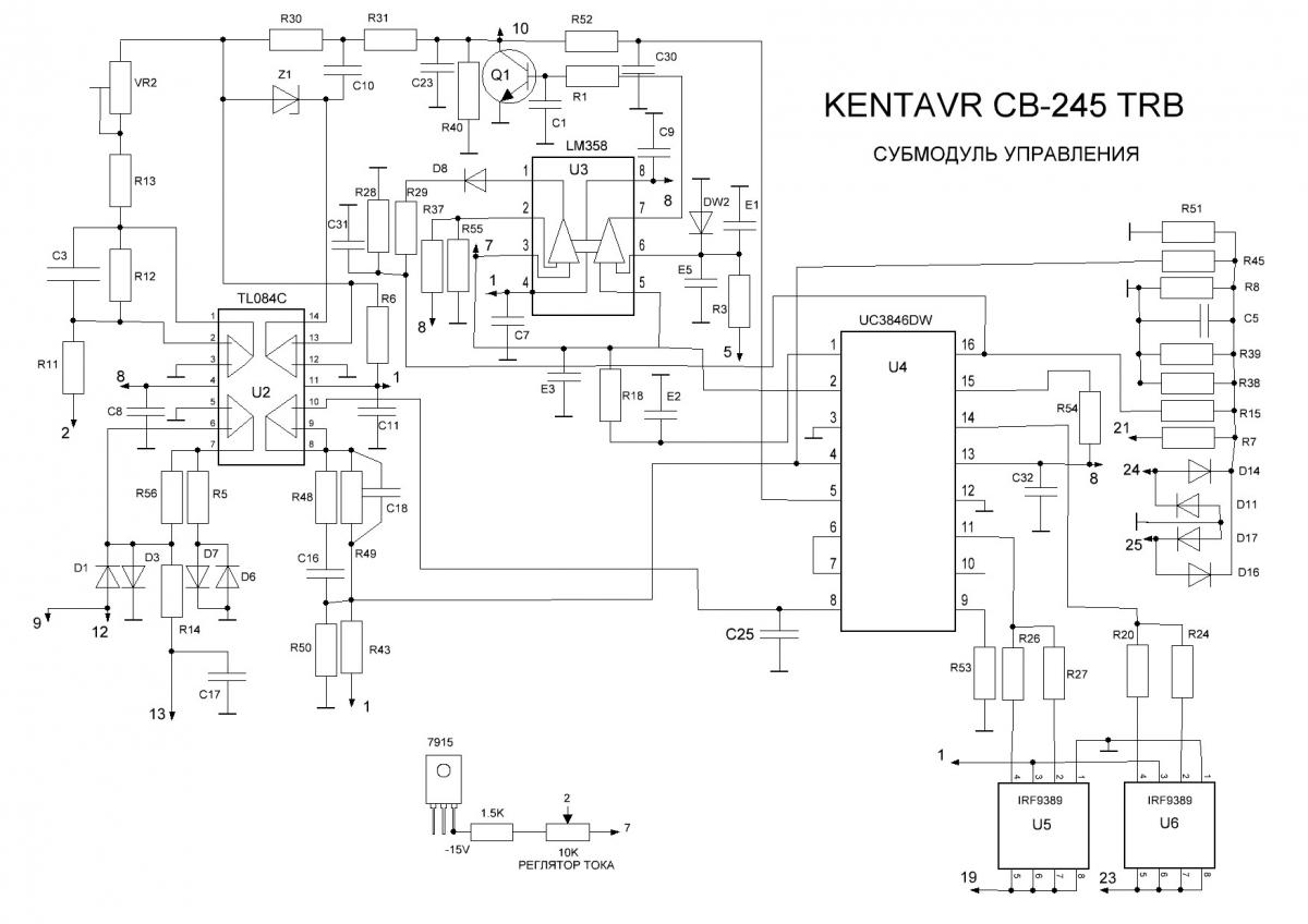

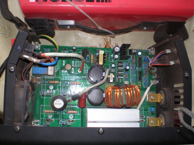

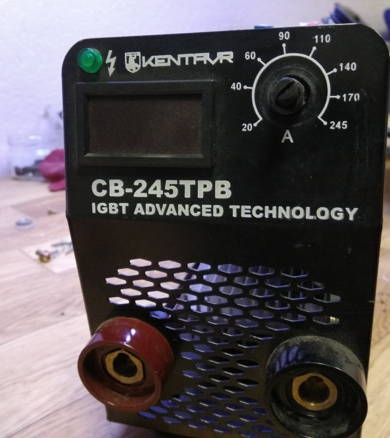

    Инвертор КЕНТАВР СВ-245ТРВ
    Фото внутренности инвертора и схема субмодуля управления срисованная с платы.
