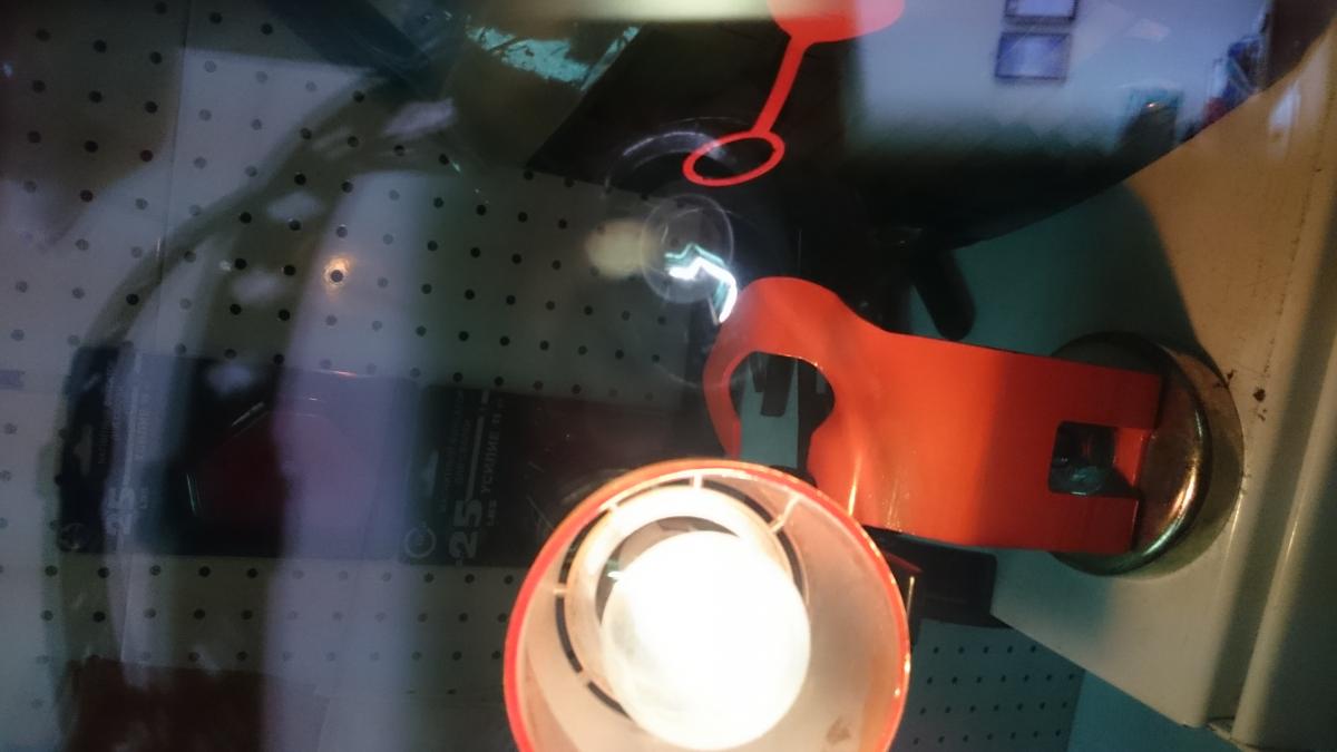

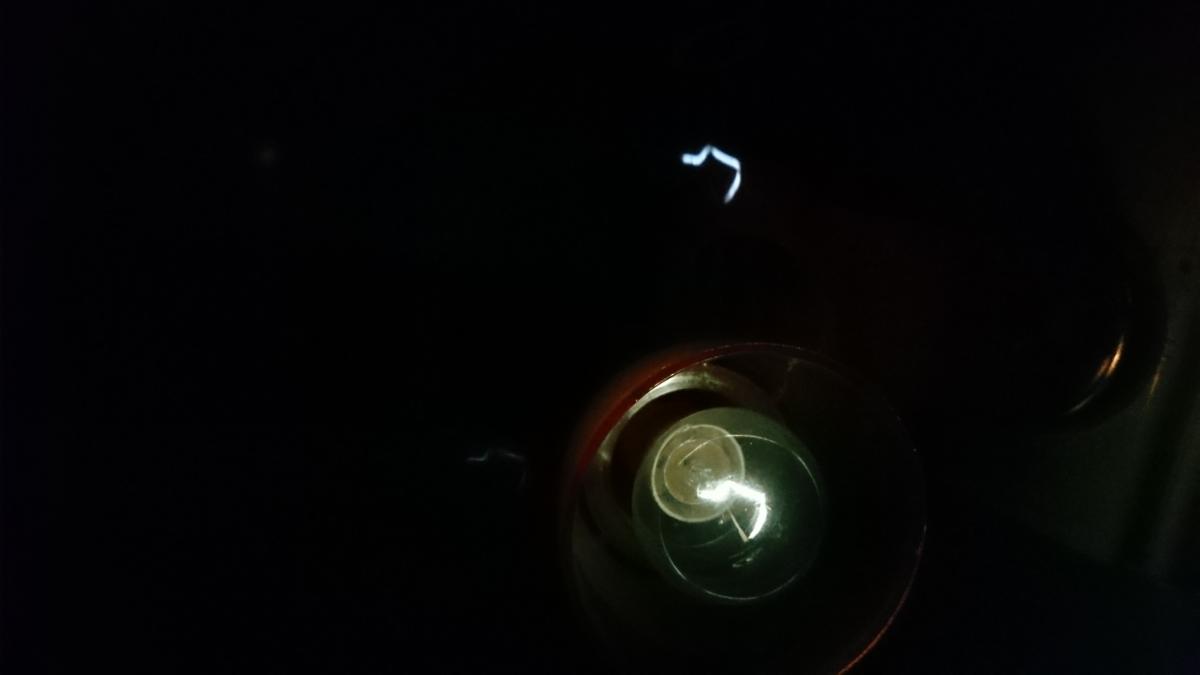

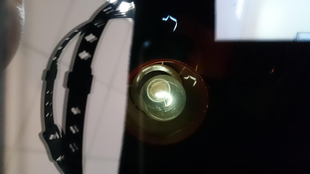

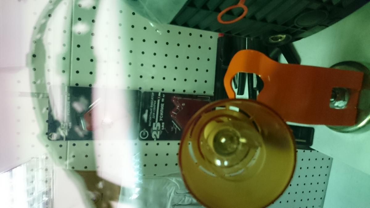

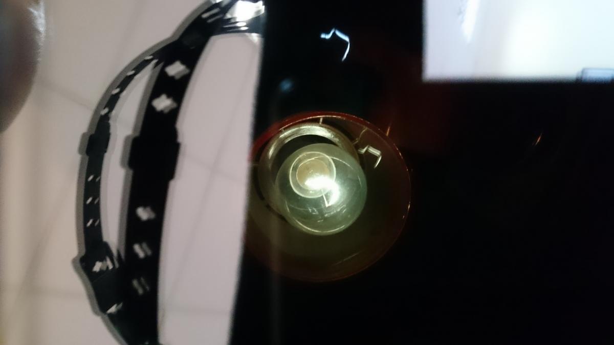

    и напоследок фото от продавца "esva.ru" через светофильтр Tecmen ADF-730S:
    Эти фото наверное самые качественные, что я получил "вживую", и, с одной стороны наиболее "цветные" в открытом состоянии ("аквамариновые"), и НЕ СИНИЕ в закрытом (синий очень нежелателен для людей, напрягающих свое зрение, таких как сварщики или пожилые люди).
