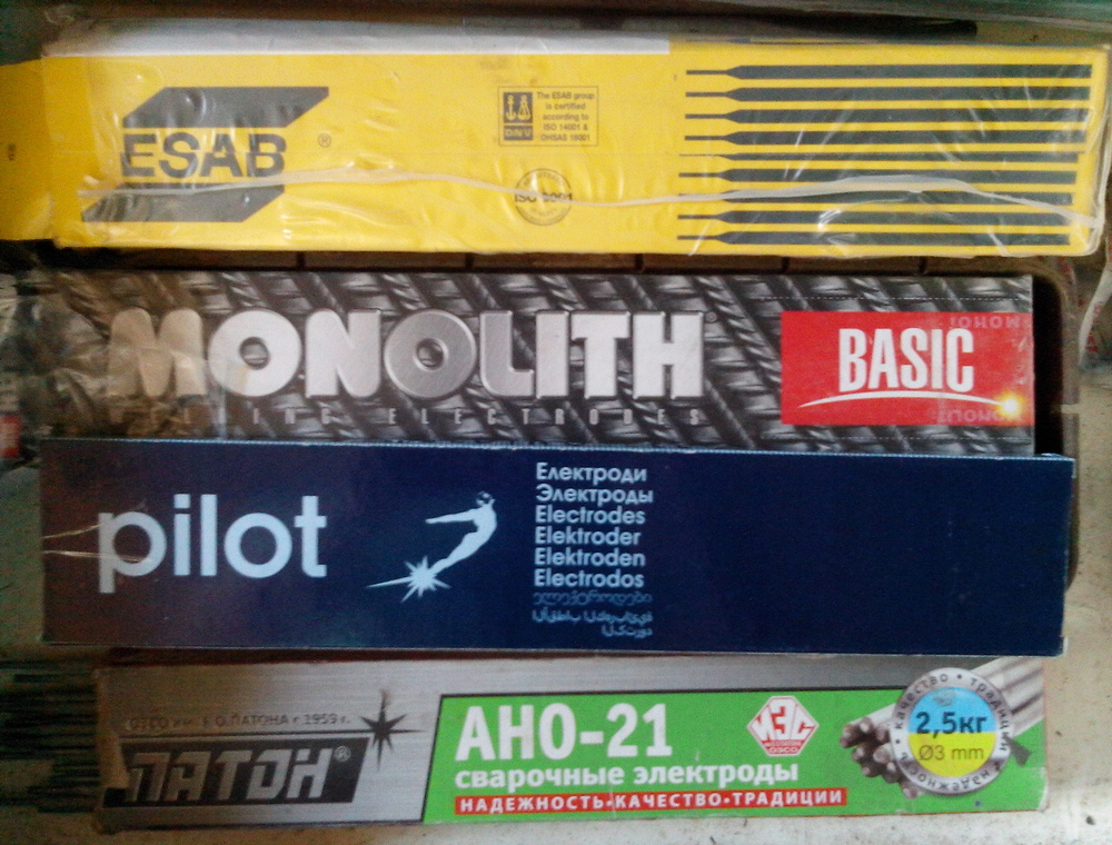

    У меня есть электроды Патон АНО-21, Вистек АНО-21, Esab OK-46, Монолит Basic УОНИ 13/55, Pilot УОНИ 13/85 и Pilot НИАТ-5. По АНО-21 разницы в шве не заметил,
    ESAB OK-46 меньше "плюются". УОНИ монолитовские отличные электроды, даже с учетом того, что у мого инвертора холостой ход 55В. У электродов Pilot паршивенько
    обмазка держится, пока опробовал только НИАТ-5. Я ими варил полуоси, металл шва сильно текучий, по кругу варить трудно, но если наплывы поправить
    болгаркой шов получается отличный. По поводу обмазки на НИАТ - пол электрода сжег, а оставшаяся часть после остывания просто осыпалась.

    Вы не первый кто их хвалит ,надо и себе попробовать, только 2.5мм. ни как не попадаются, а 3мм. брать не хочу т.к. обычных Уони хватает. У этих Монолитовских Уони одна особенность - они не совсем Уони . Уони это Е7015 , а Монолитовские Е7018 ,они с железным порошком в обмазке.
    А Вы уверенны насчет металла в обмазке??? Обмазка в них не токопроводящая и для повторного поджига нужно сбивать коронку
