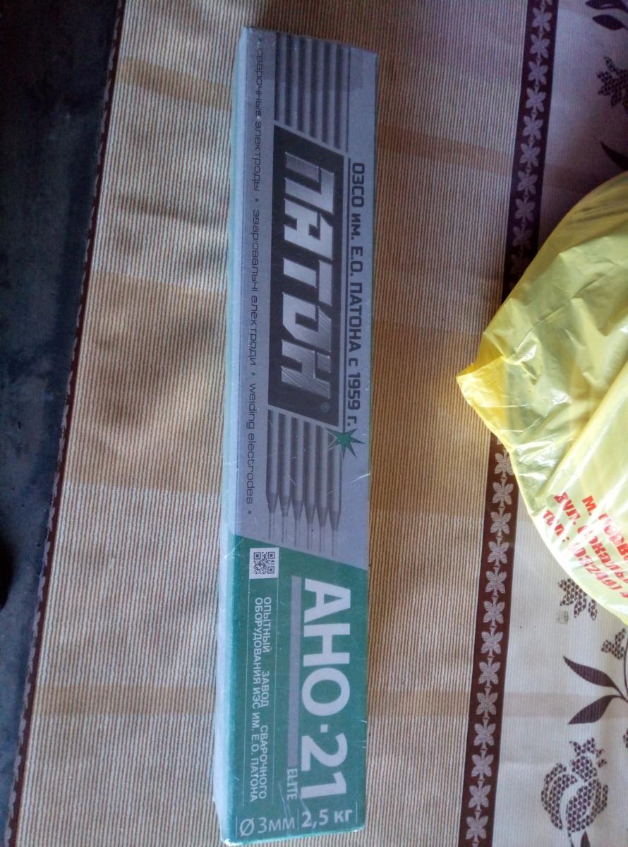

    Купил вчера в Эпицентре 2.5 кг. 3мм. эликов. Буду как потеплеет 《набивать руку》.))
    Кто такие пользовал, есть подводные камни?
    Качество электродов "Патон" ОЗСМ - понятие непредсказуемое.
    http://paton-ozsm.com.ua/produkcija_...ej_ano-21.html
    Больше не беру, не столько сварки сколько сболгариваешь.

    Печально слышать
