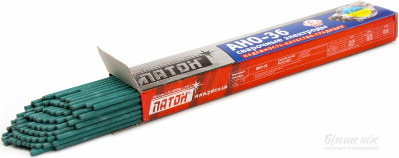

    Вот на сайте Эпицентра нарыл. Так что не переживайтеНажмите на изображение для увеличения
ID:	7488 А пигмент можно какой угодно добавить, хоть серо-буро-малиновый.

    Сайт Эпицентра - не аргумент.
    Рассмотрел внимательно пачку. Штрих-код 222 (In-store numbers).
    Созвонился с заводом, ответ:
    "Вы не переживайте. Мы сейчас электроды класса СТАНДАРТ окрашиваем, АНО-36 - бирюзовые, АНО-21 - зеленые.
    Электроды класса ПРЕМИУМ все серые".
    Тогда что получается. Для малоуглеродистой и низколегированной стали все электроды имеют одну и туже проволоку. Свойство (поджиг, прочность и пластичность шва, пористость, количество водорода и прочее) определяется только типом обмазки, то есть её составом.
    МР-3 (МР-С) как самые дешевые в обмазке рутил синего цвета. Ну кто в самые дешевые электроды будет добавлять краситель который стоит денег?
    Другие делались из более качественного рутила, потому и серые.
    Какой можно делать вывод об "окрашенных" электродах сравнивая СТАНДАРТ с ПРЕМИУМОМ?
    А Вы говорите ПИГМЕНТ.

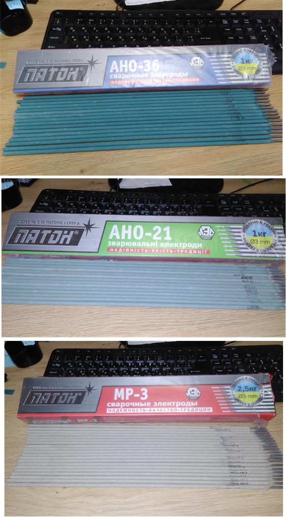

    Кстати только что получил от них письмо:
    "Добрый день.
    На фото Вы можете увидеть, что электроды МР-3 и АНО-21 имеют маркировку.
    АНО-36 мы красим в синий цвет, АНО-21 в зеленый, МР-3 без красителя.
    Не волнуйтесь, у Вас оригинальная и соответствующая марка электрода АНО-36."
    И вот фото
    Обратите внимание что на АНО-21 даже состав неоднороден.
    Зроблено-ПОРОБЛЕНО в Україні.
    Мда-а-а-а!
