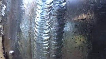

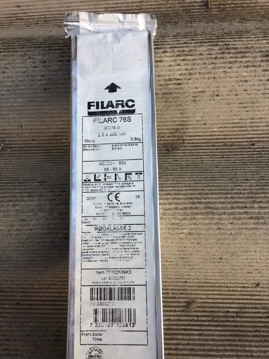

    Электроды ЭСАБ FILARC 76S диаметр 2.5 мм. Покрытие основное, обозначение по американскомму стандарту AWS 5.5: 7018-G. Назначение - сварка для оффшорных конструкций, которые работают при низких температурах, аж до -60С.
    Забавная история у меня с ними приключилась - один дружок продал мне эту пачку за 60 грн (взял у него две пачки). Сам работает на судне-снабженце (PVS) на Северном море, судно работает как челнок обеспечивая буровые платформы провизией, ЗИПом и остальной необходимой для жизни атрибутикой. В том числе и ремонтные бригады. Наш человек, зарплата под 10 тыс зелени в месяц - спрашиваю, зачем ты украл эту пачку, тебе что - 60 грн не хватает для полного "щастя"? Говорит - так они открыто лежат, как не взять? Руки сами тянутся. И - ржет.
    Вот такая, бля, народность. Никто и никогда не нажирается ни при каких зарплатах - жадность быдлоты не истребима.
    К теме. Я бы даже не сказал, что у этих электродов основное покрытие. Думаю, что добавлен рутил - очень легко зажигаются, повторно также. Отлично видно ванну. Красивый шов, легко ложится. Одним словом - электрод для применения в тяжелых холодных климатических условиях. В нашей стране дилерами не продается. Варил им трубу Ду 100. Получил полное удовольствие от работы. После нержавейки обычная сталь варится без труда. Фото шва сделано при свете фонаря.
    Вложение 6942Вложение 6943
    Вообще то Е-7018 - электроды с основным покрытием с добавлением железного порошка для облегчения поджига.
    Во, кстати нашел их доку
    http://www.esab.co.uk/gb/en/products...e=410686&tab=2
    У меня есть немного Askaynak AS B-248 E-7018 2 mm, когда немного по ним потренировался - великолепно. Самому нравится.
