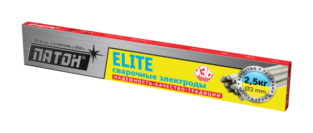

    Розясніть по електродам, виробник той самий?

  8. #367
    Вложение 6696
    Вложение 6697
    Вложение 6698
    Заказчик один, а производители разные)
  9. #368
    И тип электродов наверное разный. Та пачка что в середине- старого образца (когда то, году в 2006-2007 покупал такие Ано-21У ,хорошие электроды были), а другие пачки нового образца. Та ,старого которая -5кг., их других наверное и не было, а новые на 1кг., 2,5кг. Вистэк тоже 5кг. пакуют в одни пачки , а мелкие в другие (более красочные)

    те которые в пачке посрединке, делали кому ни попадя. бывал я у патоновцев примерно в первой половине 2000-х тысячных. они продавали оборудование и технологию. у разных производителей качество было разное
    . да и цена тоже
