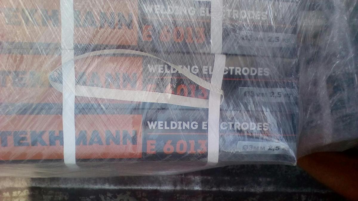

    электроды Tekhmann
    Нашел в нете электроды Tekhmann диаметром 3мм пачки по 2.5кг цена 90гривен за пачку, сделал заказ наложенным платежом, завтра обещали отправить, может быть на выходных получится потестить

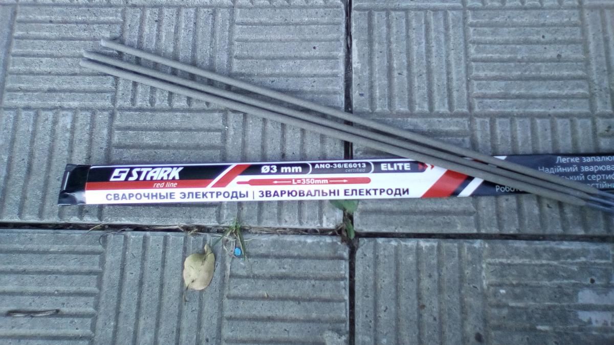

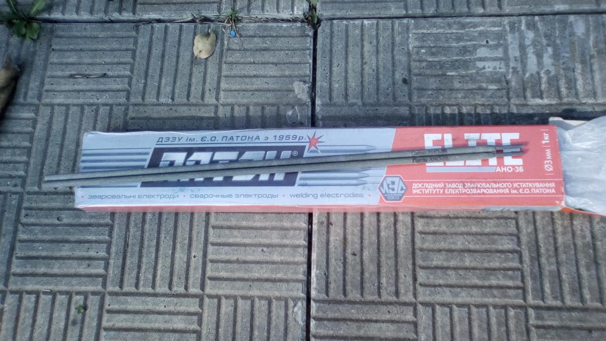

    Прошу не бить палками, але перші враження від тестування різних електродів (всі пробував на нижньому горизонтальному шві, на зворотньому підключенні, 110А)-
    1.
    МАРКА: АНО-36 Еліт 3 мм (подарунок до Мініка)
    ПРОИЗВОДИТЕЛЬ (Страна): Патон Україна
    ДАТА (Год) ПРОИЗВОДСТВА: 2017
    УСЛОВИЯ ХРАНЕНИЯ: упаковка
    ПРОСУШИВАЛИСЬ/ПРОКАЛИВАЛИСЬ ПЕРЕД СВАРКОЙ: ні
    ДАТА ПОКУПКИ: серпень 2017
    ДОСТОИНСТВА: гарний зовнішній вигляд, гарно запалюється, гарне повторне запалювання, не сильно задимлюють
    НЕДОСТАТКИ: на малому тоці шов більше каплями не рівномірний
    ЛИЧНАЯ ОЦЕНКА (и комментарий): середній рівень, потребує навчання у роботі
    ФОТО ШВА: -
    2.
    МАРКА: Stark 3мм Е6013
    ПРОИЗВОДИТЕЛЬ (Страна): Китай на замовлення Альцест
    УСЛОВИЯ ХРАНЕНИЯ: пачка
    ДАТА ПОКУПКИ: серпень 2017 (пробник 3 шт.)
    ДОСТОИНСТВА: зовнішній вигляд обмазки трохи хуже Патона, гарно запалюється, гарне повторне запалювання, не розбризкує як Патон, шов краще і легше робити, менше шлаку ніж у Патона,
    НЕДОСТАТКИ: димлять
    ЛИЧНАЯ ОЦЕНКА (и комментарий): подобаються, середнього рівня

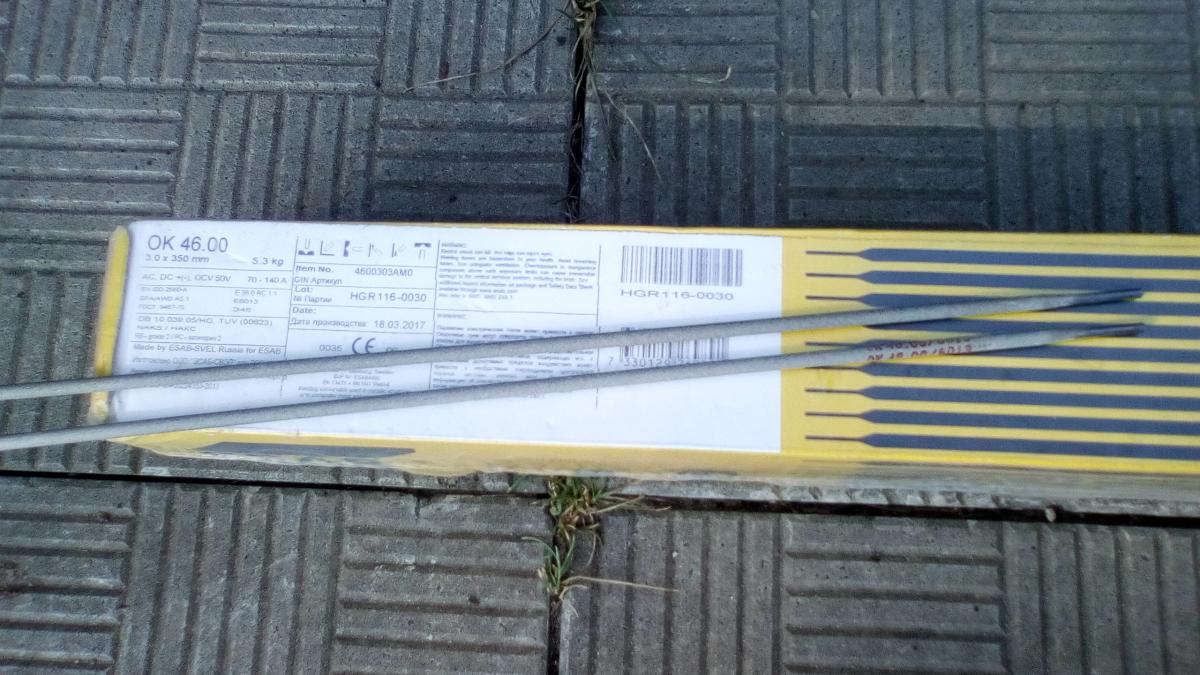

    МАРКА: Essab ОК 4600 3мм Е6013
    ПРОИЗВОДИТЕЛЬ (Страна): Росія Питергофф
    ДОСТОИНСТВА: чудовий зовнішній вигляд, гарне запалювання, гарне повторне запалювання, рівномірний шов без горбів, не димлять
    НЕДОСТАТКИ: дорого (але знайшов 5.3 кг за 280грн.)
    ЛИЧНАЯ ОЦЕНКА (и комментарий): дуже сподобались,для "чайника" саме воно

    П.С.: Під час експериментів відремонтував сапу, лопату, заварив дирки у баці на душ, пробні шви робив на уголку - нема чим хвастать на фото (уголок став страшним від десятків швів), - зі швів гарно з малим шлаком вийшли Stark та Essab (все 3 мм Е6013).Нажмите на изображение для увеличения
