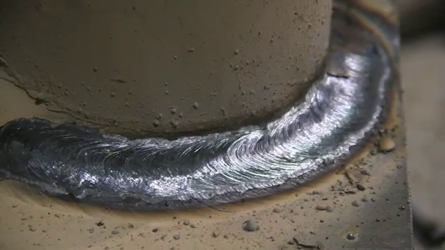

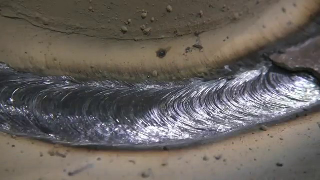

    Вот такой шов получается электродом Phoenix 7018 от Bohler.
    Отлично!
    Только вот цена на них не радует...
