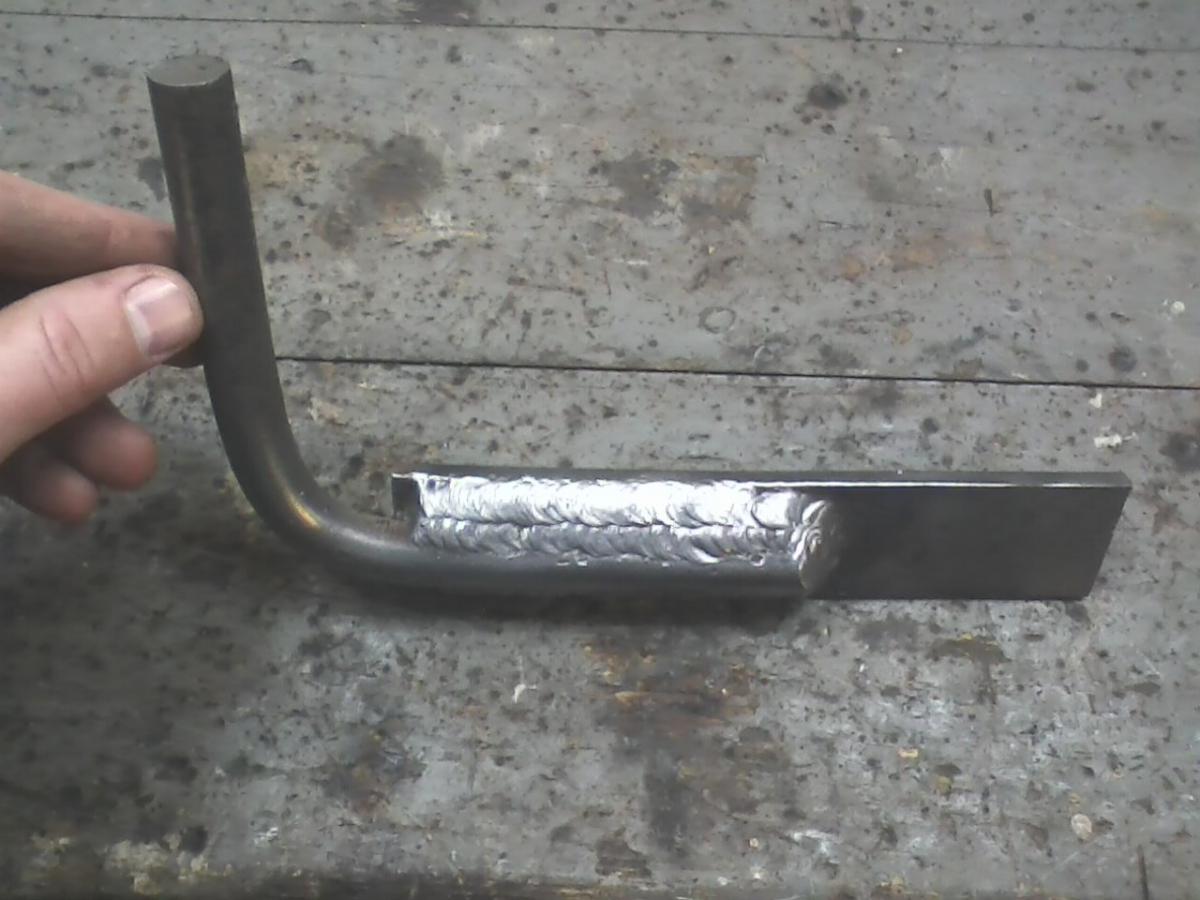

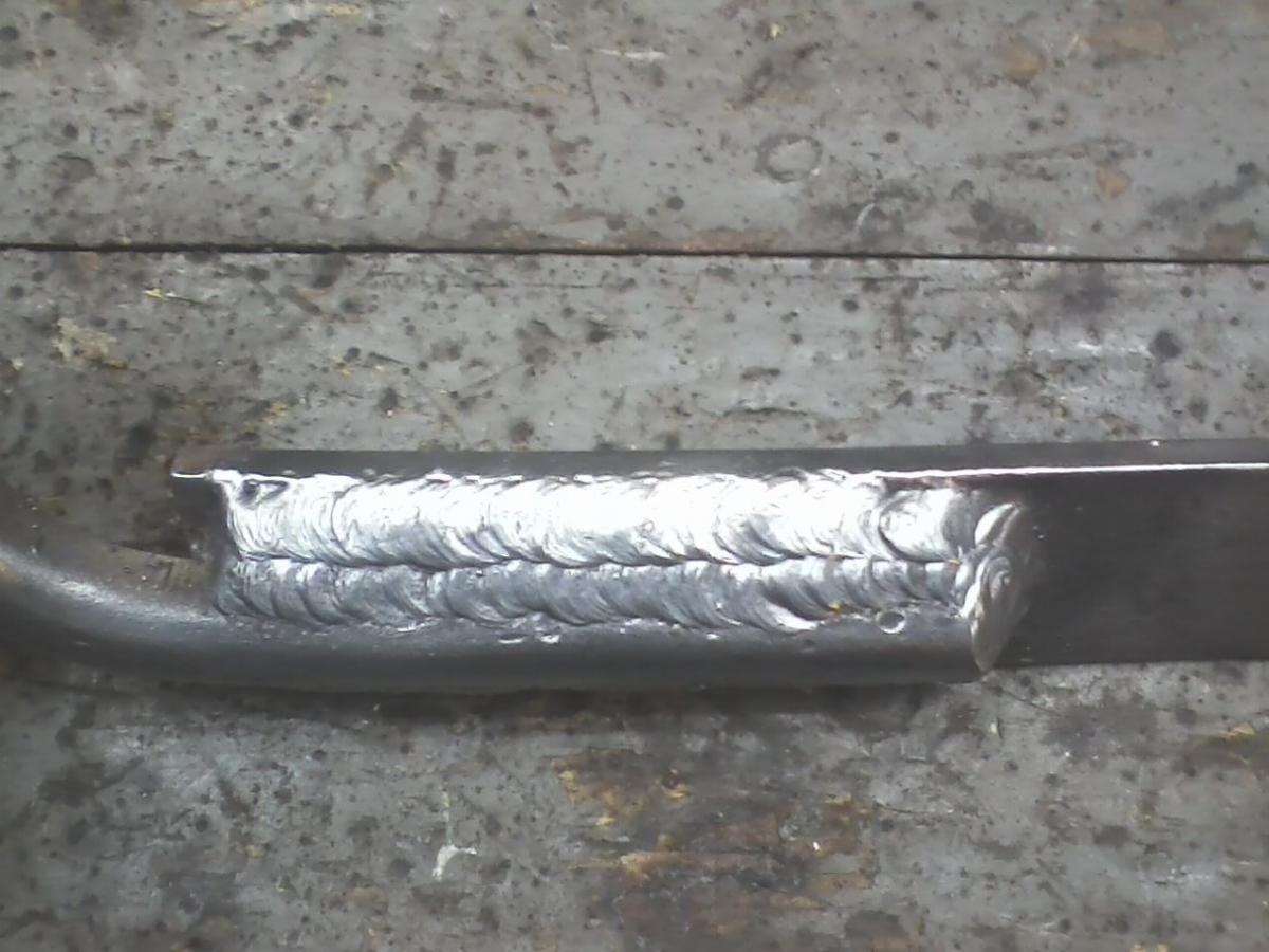

    Электроды 6013
    Всем привет, сегодня нужно было доваривать заземление (варил отдельные узлы) и я решил потестить электроды Патона Элит 6013 и сравнить их с MENDOL МД 6013 фото прилагаю
    так вот Патон мне понравился меньше, электрод горит как то не равномерно а вот MENDOL МД 6013 это тема фото сварки во вложении (верхний шов MENDOL МД 6013 нижний Патона Элит 6013).

    Судя по фото сварных швов - формы валика - у меня сложилось впечатление, что ток был маловат.
