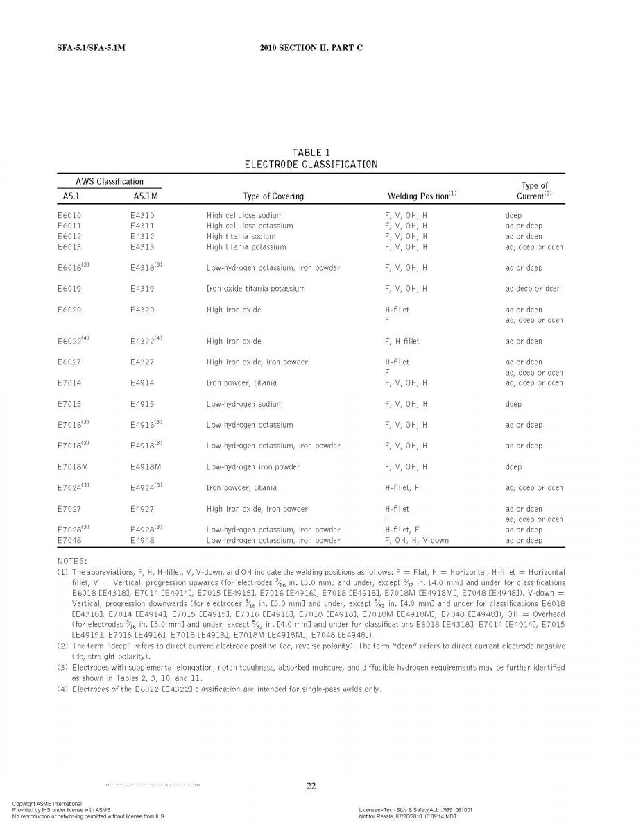

    Прилагаю вырезки из стандартов на эту тему.Нажмите на изображение для увеличения
    Желтым цветом отмечена фраза, где указано, что последние две цифры обозначают тип обмазки электрода. В таблице указаны типы всех покрытий для электродов в соответствие с AWS.

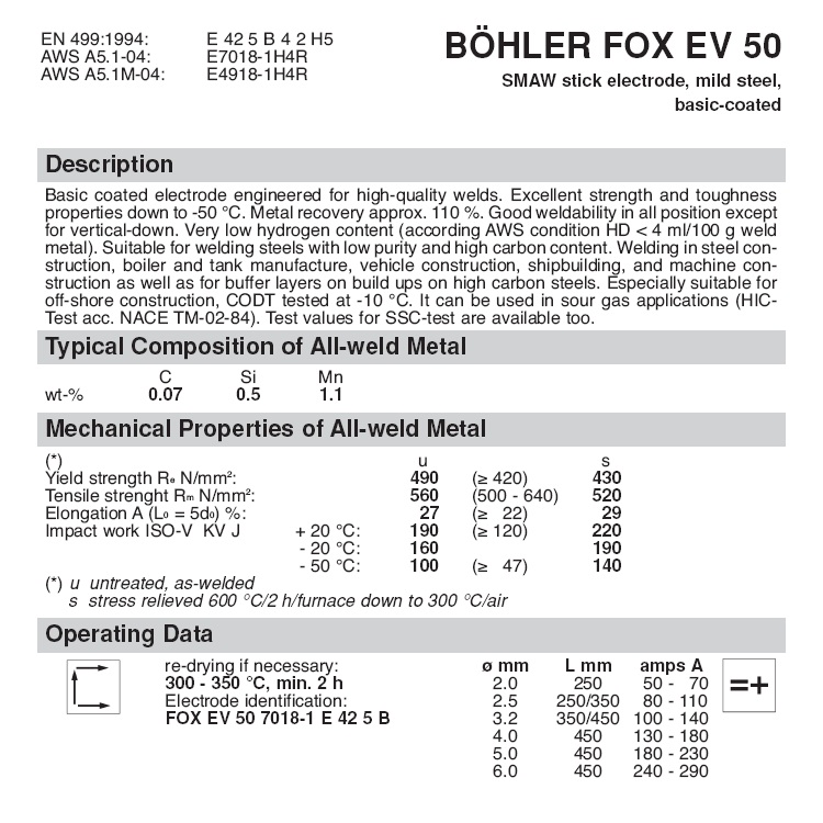

    Судя из выкладки 7016 и 7018 работают на переменке и постоянке , а 7018М только постоянка ,правильно? Смотрим Нажмите на изображение для увеличения
ID:	4732 и видим что там 7018 (без М) , но внизу в режимах указан только постоянный ток ,а где же делась переменка которая должна присутствовать у чистых (без буквы) 7018 ? Но верхняя строка EN 499 как раз гласит об этом (В42) , "В" - основное покрытие, 4 - постоянный ток, 2- все положения кроме вертикального сверху вниз. Вот и противоречие , AWS показывает что годится для переменки , и тут же DIN EN 499 говорит что нет .
